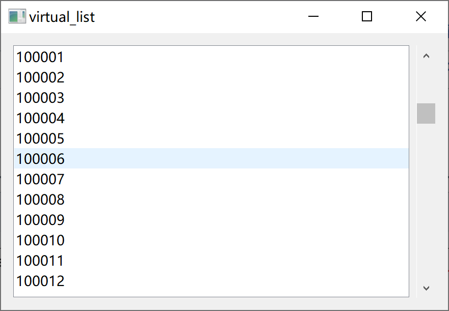

Qt5 QListView 动态加载数据
main.cpp
#include "virtual_list.h"
#include <QtWidgets/QApplication>
#include <qlistwidget.h>
int main(int argc, char* argv[])
	QApplication a(argc, argv);
	VirtualList w;
	QList<QString> list;
	// 插入50W条数据
	for (int i = 0; i < 500000; i++)
        list.push_back(QString("%1").arg(i, 5, 10, QChar('0')));
	w.Append(list);
	w.RefreshData();
	w.show();
	return a.exec();
virtual_list.h
#ifndef VIRTUAL_LIST_H
#define VIRTUAL_LIST_H
#include <QtWidgets/QMainWindow>
#include <qlistview.h>
#include <qlist.h>
#include <qstandarditemmodel.h>
#include <qboxlayout.h>
#include <qscrollbar.h>
class VirtualList : public QWidget
    Q_OBJECT
public:
    VirtualList(QWidget* parent = nullptr);
    ~VirtualList();
public:
     * @brief 追加单个数据
     * @param data
    void Append(const QString& data);
     * @brief 批量追加数据
     * @param dataList
    void Append(const QList<QString>& dataList);
     * @brief 清空表格
    void Clear();
     * @brief 获取表格
     * @return
    QListView* GetListView() const;
     * @brief 重置页面数据
    void RefreshData();
     * @brief 行数
     * @return
    int RowCount() const;
     * @brief 列数
     * @return
    int ColumnCount() const;
     * @brief 获取当前索引
     * @return
    int GetSelectedIndex() const;
     * @brief 获取指定行的数据
     * @param index 行号,索引从0开始
     * @return
    QString GetData(int index) const;
     * @brief 获取全部数据
     * @return
    QList<QString> GetAllData() const;
protected:
    void resizeEvent(QResizeEvent* event) override;
    bool eventFilter(QObject* obj, QEvent* event) override;
protected:
     * @brief 竖向滚动条的指改变
     * @param value
    void OnScrollBarValueChanged(int value);
     * @brief 处理滚动条(是否显示,以及长度区间)
    void HandleScrollBar();
private:
     * @brief 计算文本长度
     * @param font
     * @param text
     * @return
    int CalcTextWidth(const QFont& font, const QString& text);
private:
    QListView* m_pListView;
    QScrollBar* m_pScrollBar;
    QList<QString> m_dataList;
    QStandardItemModel* m_pStdModel;
    int m_nShowCount; // 显示的数量
    int m_nCurrentPos; // 滚动条当前位置
    int m_nCurrentIndex; // 当前数据索引
    int m_nSelectedIndex; // 选中的索引
virtual_list.cpp
#include <qevent.h>
#include <qfontmetrics.h>
#ifdef QT_DEBUG
#include <qdebug.h>
#endif // QT_DEBUG
#include <cmath>
using namespace std;
const static int nStdItemHeight = 40; // item固定40高度
VirtualList::VirtualList(QWidget* parent)
    : QWidget(parent),
    m_nShowCount(0),
    m_nCurrentPos(0),
    m_nCurrentIndex(-1),
    m_nSelectedIndex(-1)
    QHBoxLayout* pLayout = new QHBoxLayout(this);
    m_pListView = new QListView(this);
    m_pScrollBar = new QScrollBar(this);
    m_pStdModel = new QStandardItemModel(m_pListView);
    m_pListView->setVerticalScrollBarPolicy(Qt::ScrollBarAlwaysOff);
    m_pListView->setResizeMode(QListView::ResizeMode::Adjust);
    m_pListView->setEditTriggers(QListView::NoEditTriggers);
    m_pListView->setModel(m_pStdModel);
    m_dataList.reserve(12000);
    pLayout->addWidget(m_pListView);
    pLayout->addWidget(m_pScrollBar);
    m_pScrollBar->setSingleStep(nStdItemHeight); // 一次移动一个Item
    m_pScrollBar->setPageStep(nStdItemHeight);
    m_pScrollBar->hide();
    connect(m_pScrollBar, &QScrollBar::valueChanged, this, &VirtualList::OnScrollBarValueChanged);
    connect(m_pListView, &QListView::clicked, this, [&] {
        m_nSelectedIndex = m_nCurrentIndex + m_pListView->currentIndex().row();
    installEventFilter(this);
    m_pListView->installEventFilter(this);
    m_pScrollBar->installEventFilter(this);
VirtualList::~VirtualList()
void VirtualList::Append(const QString& data)
    m_dataList.push_back(data);
    // 数据追加后,更新索引
    if (m_nCurrentIndex < 0)
        m_nCurrentIndex = 0;
    // 处理下滚动条
    HandleScrollBar();
    // 如果当前数据的数量小于显示数量,那么要刷新一次到界面
    if (m_dataList.size() - 1 < m_nShowCount)
        RefreshData();
void VirtualList::Append(const QList<QString>& dataList)
    m_dataList.append(dataList);
    // 数据追加后,更新索引
    // 处理下滚动条
    HandleScrollBar();
    if (m_dataList.size() - dataList.size() < m_nShowCount)
        RefreshData();
void VirtualList::Clear()
    m_dataList.clear();
    m_nCurrentPos = 0;
    m_nCurrentIndex = -1;
    m_nSelectedIndex = -1;
    for (int i = m_pStdModel->rowCount() - 1; i >= 0; i--)
        QStandardItem* item = m_pStdModel->item(i, 0);  // 获取QStandardItem对象
        delete item;  // 释放QStandardItem对象
        item = nullptr;
        m_pStdModel->removeRow(i);
QListView* VirtualList::GetListView() const
    return m_pListView;
int VirtualList::ColumnCount() const
    return 1;
int VirtualList::GetSelectedIndex() const
    return m_nSelectedIndex;
QString VirtualList::GetData(int index) const
    if (index < 0 || index >= m_dataList.size())
        return {};
    return m_dataList[index];
QList<QString> VirtualList::GetAllData() const
    return m_dataList;
void VirtualList::resizeEvent(QResizeEvent* event)
    QWidget::resizeEvent(event);
    // 获取重置的窗口大小
    QSize listSize = m_pListView->size();
    m_nShowCount = listSize.height() / nStdItemHeight;
    if (m_nShowCount > 0 && m_dataList.size() > 0)
        HandleScrollBar();
        // 填充数据
        RefreshData();
bool VirtualList::eventFilter(QObject* obj, QEvent* event)
    if (event->type() == QEvent::Wheel)
        if (obj == m_pScrollBar || obj == m_pListView)
            QWheelEvent* we = static_cast<QWheelEvent*>(event);
            if (we->angleDelta().y() > 0) // 向上滚
                m_pScrollBar->setValue(m_pScrollBar->value() - nStdItemHeight);
            else // 向下滚
                m_pScrollBar->setValue(m_pScrollBar->value() + nStdItemHeight);
            return true;
    return QWidget::eventFilter(obj, event);
void VirtualList::OnScrollBarValueChanged(int value)
#ifdef QT_DEBUG
    qDebug() << value;
    // 查看最新的数据索引(最新索引是指即将要展示的首个数据索引)
    int newIndex = std::ceil(value / (nStdItemHeight * 1.0f));
    // 最新的索引超出数组大小
    if (newIndex >= m_dataList.size())
        // 最新的和当前的索引差值小于展示的数量时,直接退出
        if (std::abs(newIndex - m_nCurrentIndex) <= m_nShowCount)
            return;
        else
            --newIndex;
    // 数据索引刷新
    m_nCurrentIndex = newIndex;
    // 取消选中状态
    m_pListView->clearSelection();
    // 看看刚才的选中索引是否在范围内
    if (m_nSelectedIndex >= 0 && m_nSelectedIndex >= newIndex && m_nSelectedIndex <= newIndex + m_nShowCount)
        int indexDiff = m_nSelectedIndex - m_nCurrentIndex;
        m_pListView->setCurrentIndex(m_pStdModel->index(indexDiff, 0));
    // 做下越界防护
    if (m_nCurrentIndex >= m_dataList.size())
        m_nCurrentIndex = m_dataList.size() - 1;
    // 重置页面数据
    RefreshData();
void VirtualList::HandleScrollBar()
    if (m_dataList.size() > m_nShowCount)
        // 设置大小,[0, item高度 * 数据长度]
        m_pScrollBar->setRange(0, nStdItemHeight * m_dataList.size());
        if (m_nShowCount < m_dataList.size()) // 显示的数量小于总数量
            m_pScrollBar->setVisible(true); // 滚动条显示出来
int VirtualList::CalcTextWidth(const QFont& font, const QString& text)
    QFontMetrics fm(font);
    return fm.horizontalAdvance(text);
void VirtualList::RefreshData()
    int showCount = m_nShowCount; // 界面最终展示多少个
    // 最后数据小于应该显示的数量时,重新计算下数量
    if (showCount + m_nCurrentIndex >= m_dataList.size())
        showCount = m_dataList.size() - m_nCurrentIndex;
    if (showCount > 0)
        int diff = std::abs(showCount - m_pStdModel->rowCount());
        if (showCount > m_pStdModel->rowCount()) // 展示的数量大于当前的,要添加
            for (int i = 0; i < diff; i++)
                QStandardItem* pItem = new QStandardItem;
                pItem->setSizeHint(QSize(0, nStdItemHeight));
                m_pStdModel->appendRow(pItem);
        else if (showCount < m_pStdModel->rowCount()) // 展示的数量小于当前的,要删除
            for (int i = m_pStdModel->rowCount() - 1; i >= showCount; i--)
                item = nullptr;
        else // 等于则不动
        for (int i = 0; i < showCount; i++)
            QStandardItem* pItem = m_pStdModel->item(i);
            pItem->setSizeHint(QSize(CalcTextWidth(pItem->font(), m_dataList[m_nCurrentIndex + i]),
                nStdItemHeight));
            pItem->setText(m_dataList[m_nCurrentIndex + i]);
int VirtualList::RowCount() const
    return m_dataList.size();
