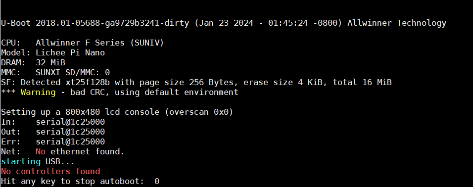

这个是flash系统正常启动识别到flash的log。
这个状态插入tf卡以后重新启动的状态,直接卡停在这个位置。

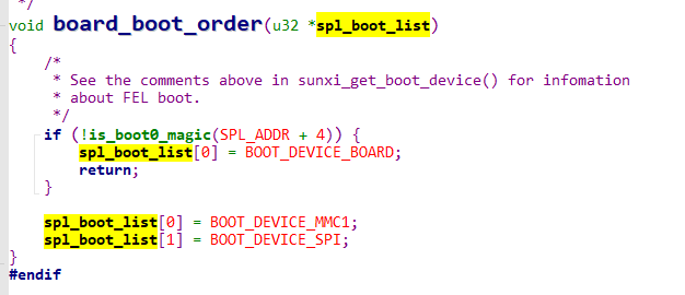

结贴,默认uboot源码中是tf作为第一启动设备,调整为flash即可,不然检测到有tf卡,卡里又没有烧写固件的情况下,会直接挂起,引发我遇到的这种情况!!

keaihuan21 wrote:
/files/members/13786/360截图17290503384277.png
试过了,不行,插入TF卡,还是会先从TF卡启动,启动失败才会从flash启动
