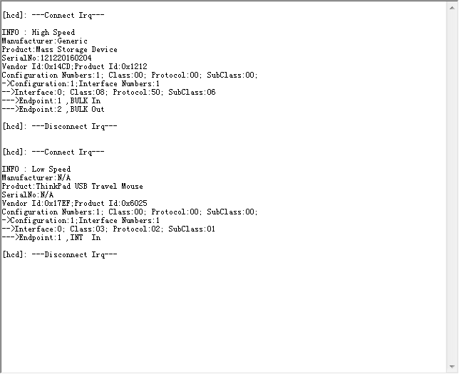

分享一个 F1C100S 裸机 USB Host Keil工程
F1C100S 的裸机 USB Host!
能枚举成功,不支持HUB!
需要的可以参考一下!

我的读U盘拔出来再插入就不识别U盘了

lanlanzhilian wrote:
我的读U盘拔出来再插入就不识别U盘了
检测到拔出,全部端点恢复默认状态?实在不行复位端口
