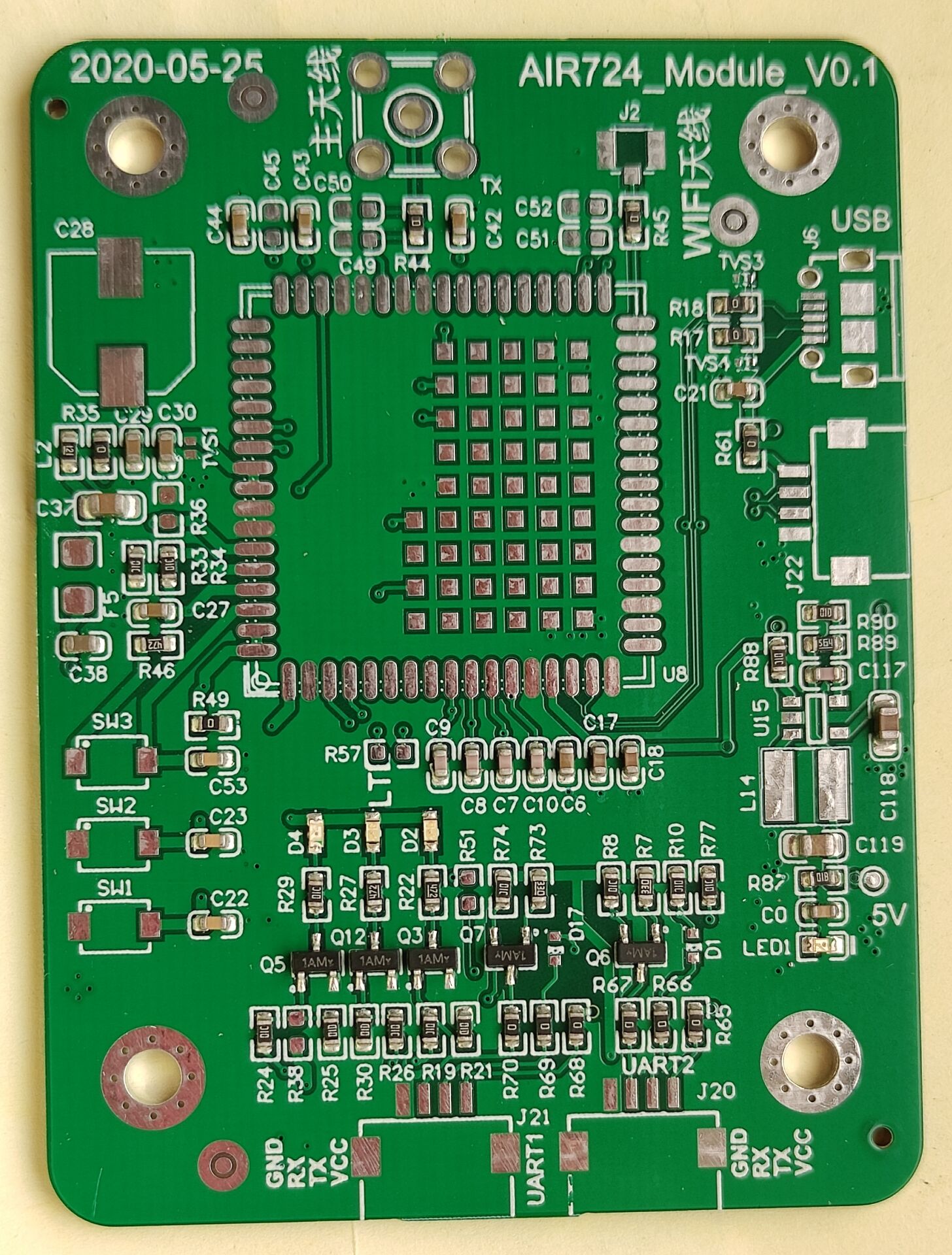

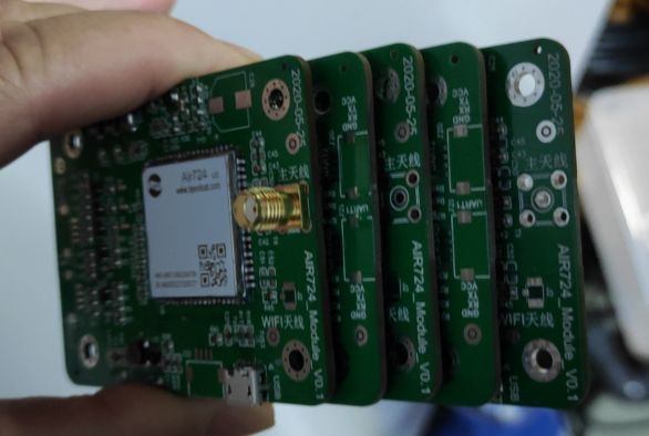

根据合宙开源的 AIR724 底板改的PCB, 按开机没反应,甩给同事去调试了。

楼主 #9 2020-06-08 16:16:54
CAT.1
注册时间: 2020-05-22
积分: 18
Re: 根据合宙开源的 AIR724 底板改的PCB, 按开机没反应,甩给同事去调试了。
硬件哥查了两天两夜, 终于发现 L2 本来是 120R的磁珠, 结果JLC贴了120R的电阻,死活启不动。
然后选择的SOT235 DC-DC电流有点小, AIR724瞬间电流比较大, 还是容易把模块整挂,
正在计划换电源方案了。
#10 2020-06-08 16:40:03
ld810703
注册时间: 2020-06-08
楼主这照片照的,害得我以为是眼睛花了:)
请教一下,模块下面的焊盘如何焊接的?
楼主 #11 2020-06-08 16:42:45
CAT.1
注册时间: 2020-05-22
积分: 18
请教一下,模块下面的焊盘如何焊接的?
底下的焊盘没有用到, 所以没有焊 ^_^

#15 2024-11-19 19:18:23
a32425262
注册时间: 2018-05-06
已发帖子: 104
积分: 401
正在计划换电源方案了。
电流够了 你是dcdc后端电容太小了
