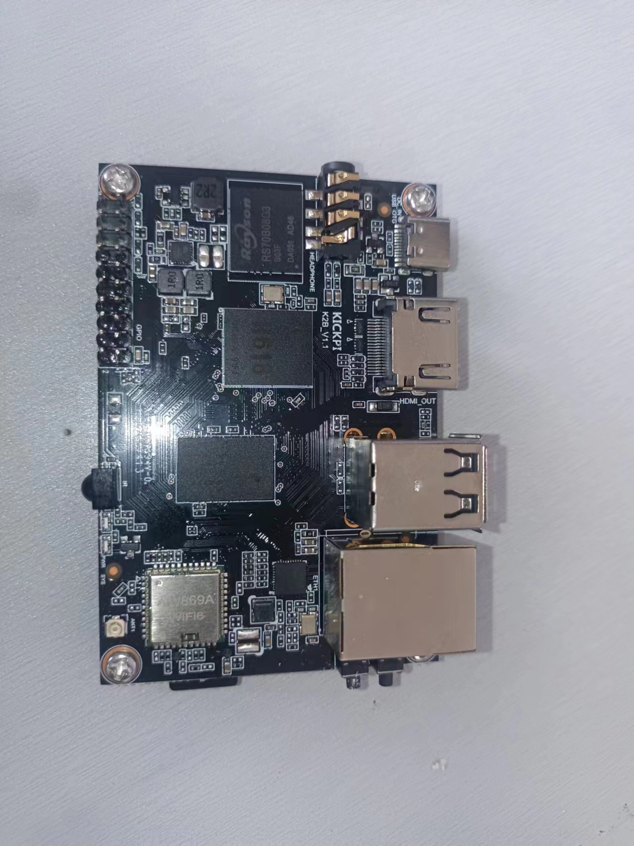

有钱了,咱也能用上64位CPU了,入坑H618
玩了这么久,都是用的32位板子,最近打螺丝赚点小钱,买了一块H618,咱也来体验一把64位...
taobao买的H618,140的天价,1G+8G,带WIFI千兆网卡,一如既往的国货特色,硬件很nx,软件很拉跨,技术支持就等于没有
商家提供的几个镜像和全志SDK塞满了垃圾和预装,光镜像都2g,像我这种买不起网盘会员的人,光下载SDK和镜像都感觉很困难了。
好在H618主线支持不错,开始自己编主线.........

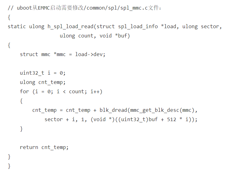

今天发现第一个坑,全志的uboot主线emmc启动都有问题,h616,h618都是如此,还不确定是所有emmc都出问题还是特定型号,同一个spl u-boo刷到sd卡正常,刷到emmc卡就会出现read block error错误,但是看老外非常多人玩h618盒子的,硬件不同,但都是同样的问题,应该是普遍的。解决方法是把uboot里的emmc降频率,sipeed已经给u-boot打了补丁,https://github.com/sipeed/LonganPi-3H-SDK/blob/main/uboot/0007-lpi3h-drivers-emmc-add-emmc-boot-support.patch,看它是把频率降到了20Mhz,我自己改的是降到了12Mhz

这是哪家的板子?
楼主 #4 2024-09-18 22:07:57
microxp
注册时间: 2021-04-27
已发帖子: 76
积分: 124
Re: 有钱了,咱也能用上64位CPU了,入坑H618
jordonwu wrote:
这是哪家的板子?
上面有logo呀,kickpi,以前我也没听过,看质量还行

之前在H616上我也发现了这个问题,SPL启动后貌似在获取Uboot时总是读取不了,后来发现连续多个扇区读取有问题,所以就改成了单个扇区读取,同时时钟频率也降到了30MHz,最后H616从EMMC启动贼稳定。后来我玩了H618时还这样改,但这次就死活启动不了,看到楼主的踩坑记录,准备去试试再降一下时钟频率。
