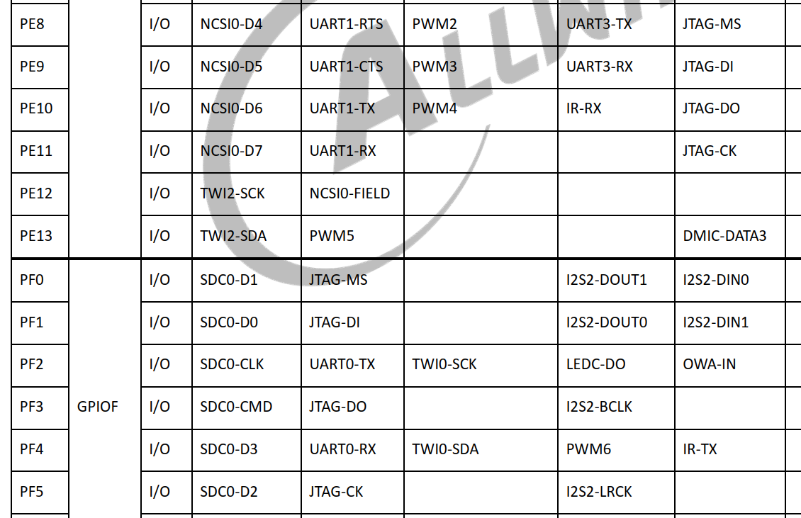

t113 到底怎样才能将jtag引脚从pf重映射到pe啊?

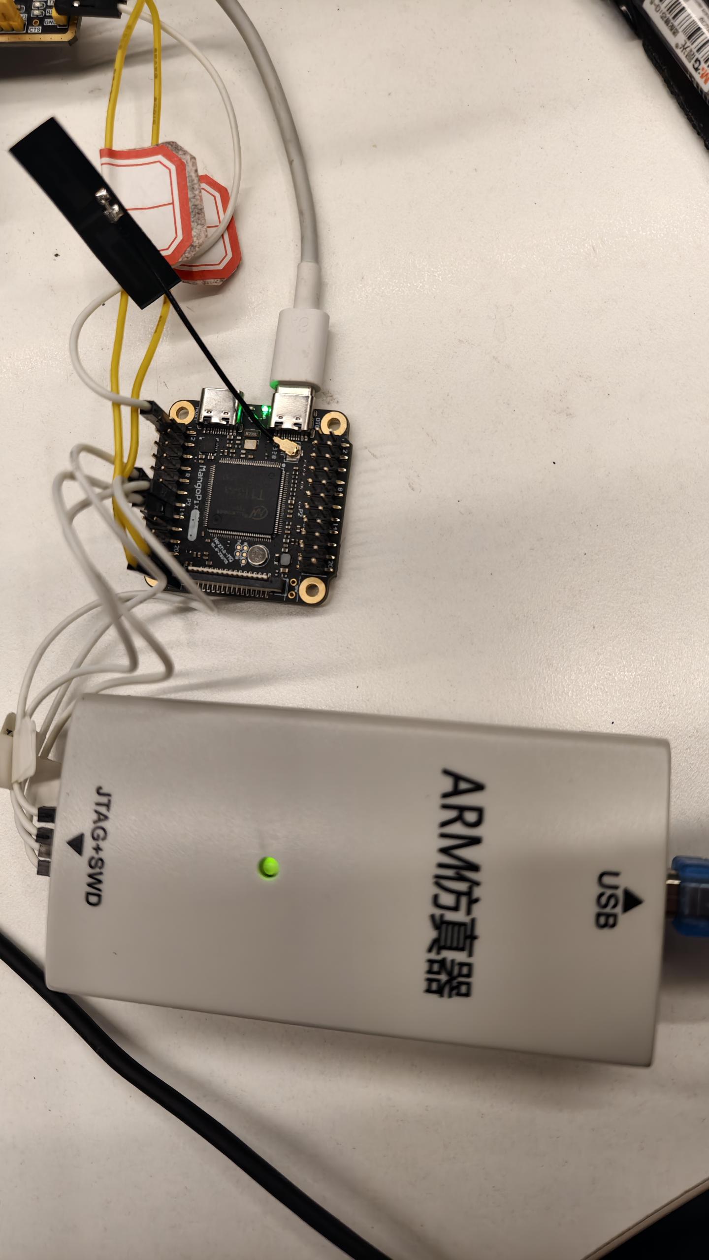

最近一直在研究openocd + jlink方式调试t113裸机,
目前t113s3 如果使用sd0引脚作为jtag引脚的话,看下面的打印应该算是连上了。

但是由于我想将sd卡用起来,所以想将t113的jtag引脚重映射成pe8 pe9 pe10 pe11。
datasheet明确说了jtag引脚是可以重映射成pe引脚的

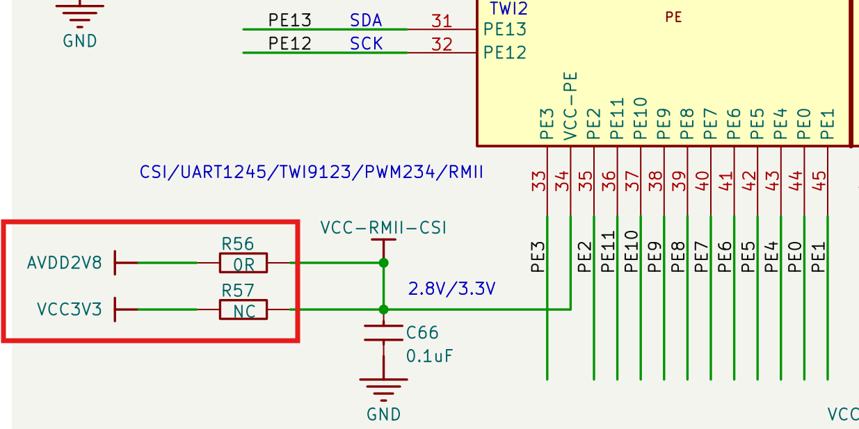

1.电平问题
可能jtag的电平需要3.3v,所以我将电阻R56扣下来焊到了R57处,使PE引脚输出3.3v

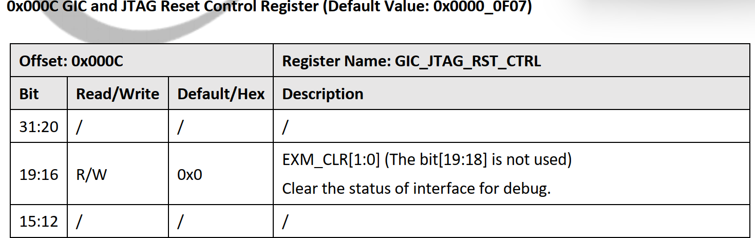

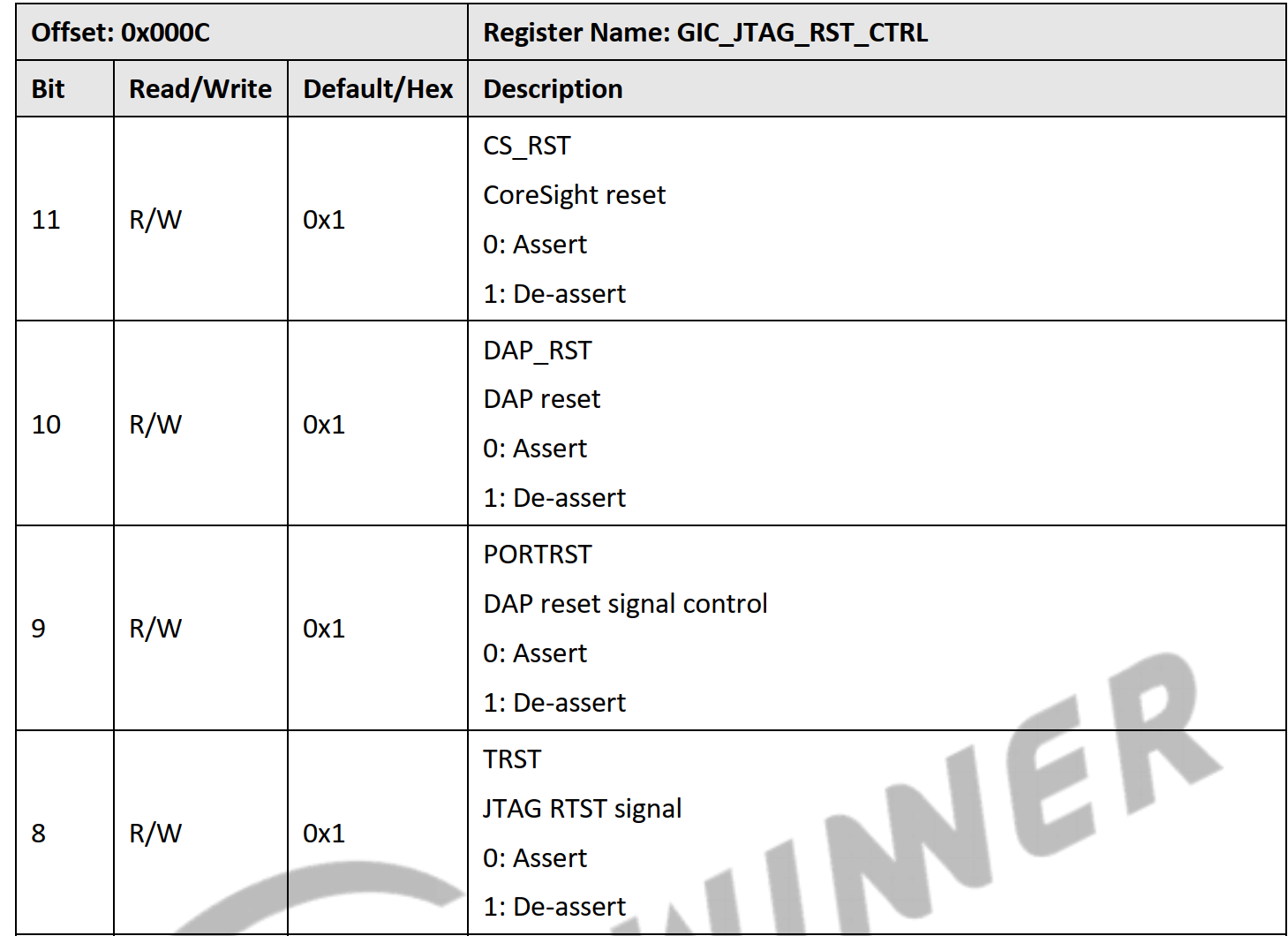

最后,又查看trm手册,是不是jtag需要重新复位一下,于是又操作了GIC_JTAG_RST_CTRL寄存器进行了jtag复位
,最终还是报错,依旧是相同的原因

既然PF组可以进jtag,那执行上面的代码看下PE组IO的复用状态。
