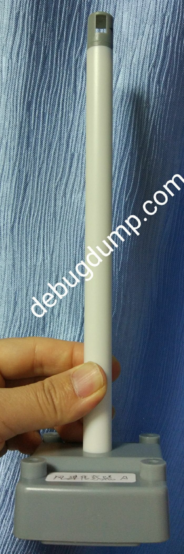

朋友给了一个风速传感器, 拿来拆拆

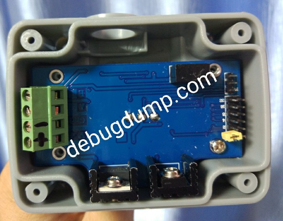

吐槽一下,这产品做得不够人性化,没有电源指示灯,没有数据收/发指示灯,没有错误指示灯,
要是在现场碰到问题技术支持都比较困难。

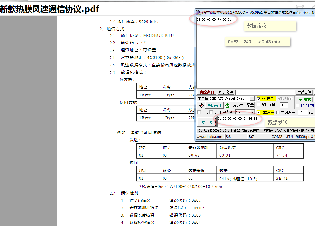

技术问题从淘宝客服转到一家又一家公司。

不过还好最后还是搞定了。
