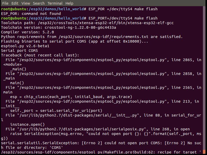

楼主 #6 2018-11-07 14:53:23
LAQ
注册时间: 2017-09-20
已发帖子: 38
积分: 38
Re: ubuntu编译ESP32报错
还是报一样的错误
我以前都是在window下面开发ESP32的,现在改成在linux 上面开发,按着步骤编译后出现错误
#7 2018-11-07 15:13:41
已发帖子: 9,485
Re: ubuntu编译ESP32报错
LAQ wrote:
我的开发板是直接使用USB线连接电脑的,电脑设备器上面显示的COM5,那是应该写成COM5吗
以为你的系统是Windows, 看上面的图片是 linux, 你找到你的设备号 /dev/ttySx 或者 /dev/ttyUSBx, 到menuconfig把这个串口号填上。
或者不改menuconfig, 直接酱紫:
ESPPORT=/dev/ttyUSBx make flash
x 是你的设备号: 0 1 2 3 ...
参考: https://whycan.cn/t_297.html
楼主 #8 2018-11-07 15:32:52
LAQ
注册时间: 2017-09-20
已发帖子: 38
积分: 38
Re: ubuntu编译ESP32报错
问题解决了,在linux下编译串口端口默认就是/dev/USB0,跟在window下面是不一样的
