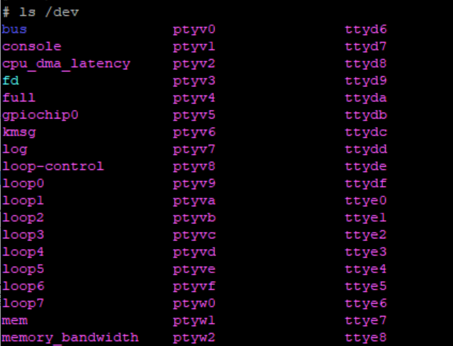

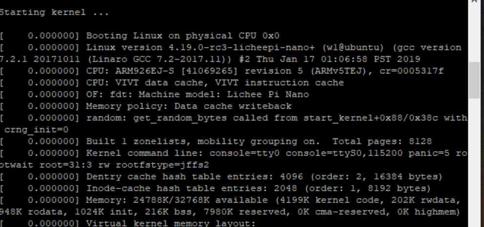

F1c100s内核的输出信息怎么打印到lcd上?
用的是4.19的内核,串口输出正常
内核命令行也识别了console=tty0,可lcd上没有打印信息。uboot的打印信息都显示了,一跑到内核就白屏了,请教一下内核还需要配置哪个地方么?

你想打印到显示屏?那么 console 不应该是是 ttyS0 了吧,应该是fb0 吧

我用的是站中@chong大神提供的4.19,好像查看dev/没有fb0,按照@迪卡的方法把4.15中的sun4i替换了,还是没有fb0,求助!

那你先要把 framebuffer 的 驱动搞定, 一定得有 fb0 才行。
