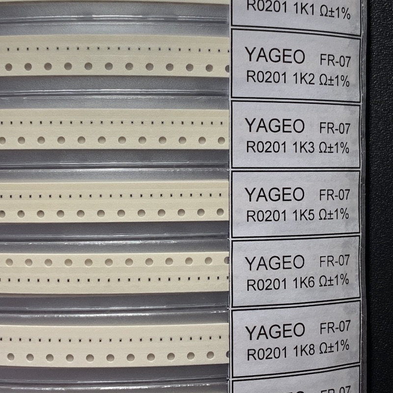

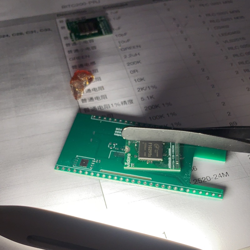

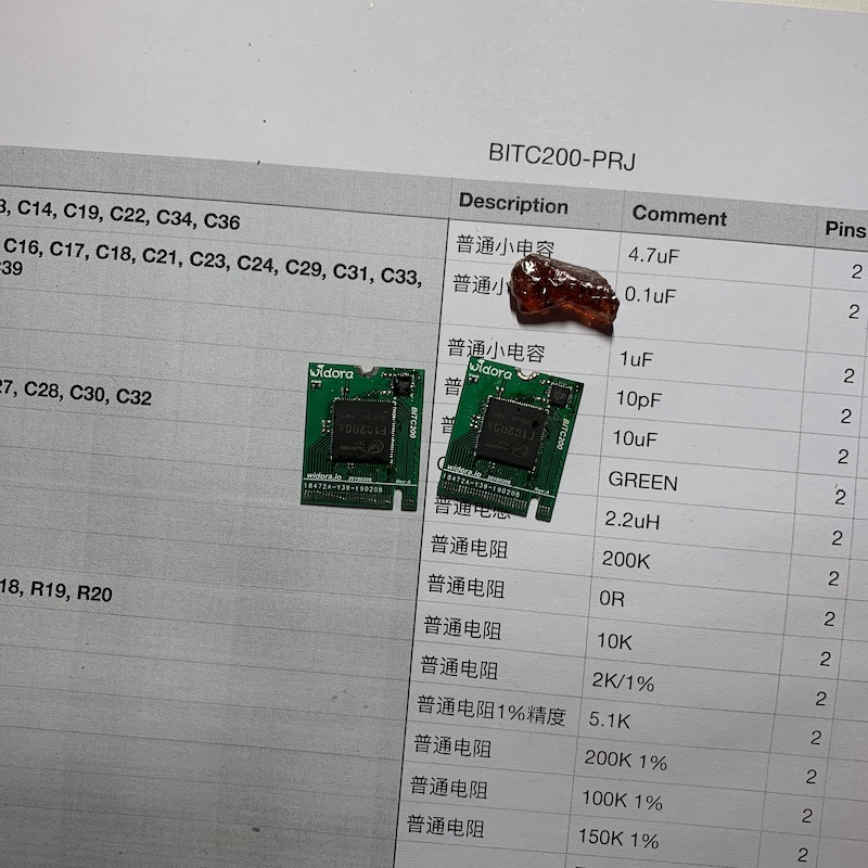

很久不焊了,本来太懒,既然封装是QFN,理论上不难。
但还是有作死的事情,画板子用0201是爽了,手工焊0201那叫酸爽!
传几张图片
哦,忘了说了,底板是0402,去生产了。
BITC200顺利的话3.8号之前能定稿,接下来2周内批产的出来。

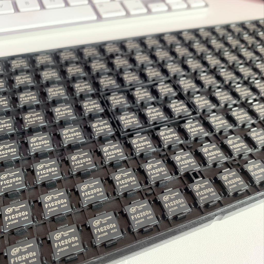

刚收到第一小批芯片

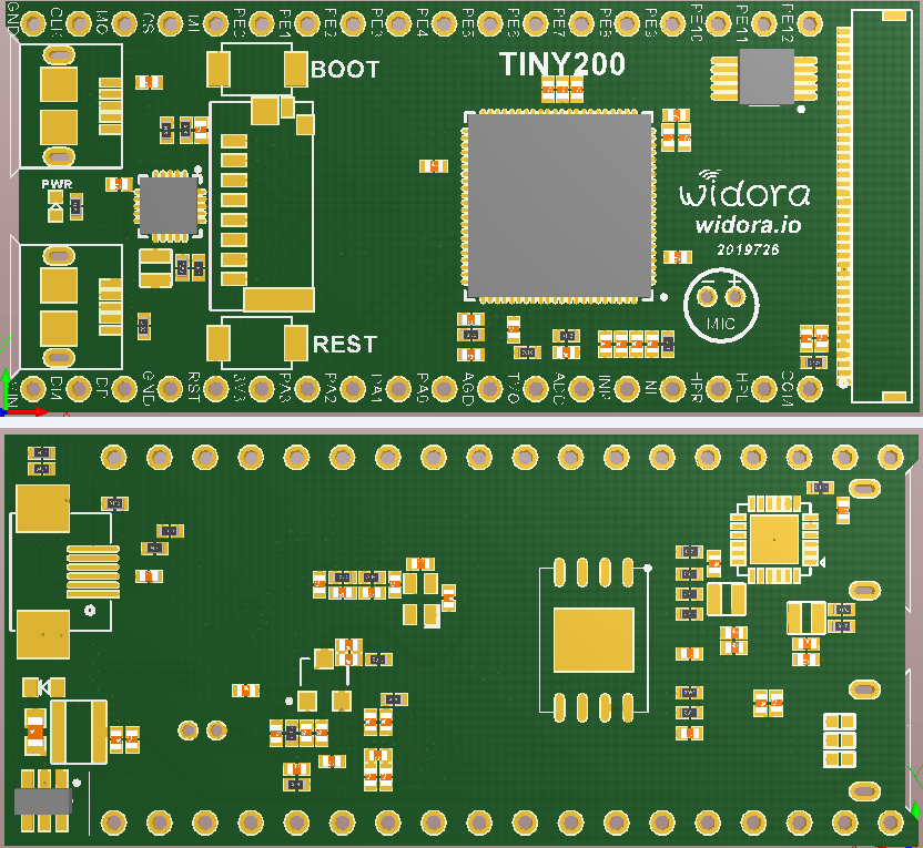

TINY200
默认支持40P RGB电阻触摸屏通用FPC口,和6P通用电容触摸屏FPC。其余资源全部引出到2.54间距双排针。
板子大小:2000X900mil(50.8*22.86mm) ,两排针间隔:20.32mm(800mil)
资源:
1、USB-TTL CP2104串口控制台
2、microUSB OTG口
3、16M nor FLASH
4、TF卡槽,可接TF卡或TF-WiFi
5、40P通用RGB FPC排座(含电容触摸屏)
6、6P通用电容触摸FPC排座
7、MIC一个
8、BOOT按键、复位按键
9、50.8*22.86mm纤瘦尺寸,2.54排针引出所有资源,排针间隔20.32mm适合面包板

额,这是又不放弃f1c100s,f1c200s了?
tf卡槽插卡的话,不会碰到主芯片吗?
最近编辑记录 Gentlepig (2019-08-01 11:45:08)
楼主 #38 2019-08-01 11:51:14
Re: BITC200(F1c200s/100s)手工焊接简直焊瞎了眼
tf卡槽插卡的话,不会碰到主芯片吗?
量过,不会碰到。
