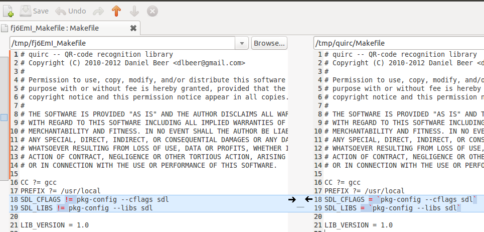

Makefile 有一处需要修改

#4 2019-03-28 23:36:37
checkout
注册时间: 2018-11-09
已发帖子: 173
积分: 168
Re: Ubuntu 运行 quirc 二维码解码程序
不是应该改为$(shell pkg-config --cflags sdl)
$(shell pkg-config --libs sdl)?
pkg-config --cflags sdl pkg-config --libs sdl 表达的意义一样吧。
不明白 != 是什么意义?

jimmy wrote:
不明白 != 是什么意义?

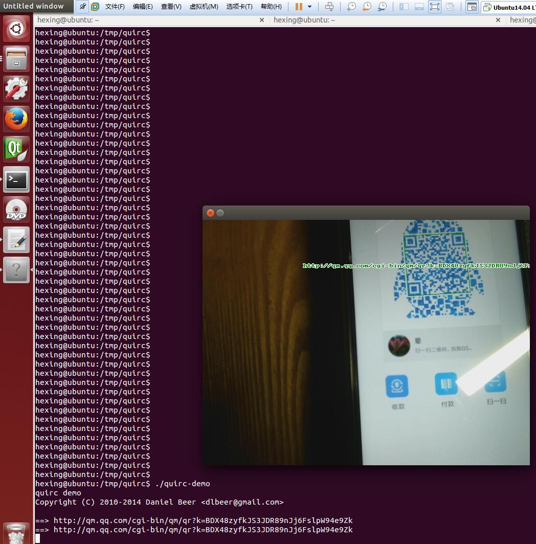

楼主 #8 2019-03-29 09:26:54
已发帖子: 9,513
微凉VeiLiang wrote:
晕哥研究条码识别了么
没有, 这个 quirc 只支持 二维码吧, 而且感觉识别效率有点低,
不知道是不是晚上光线不好的原因。
#9 2019-03-29 10:34:02
微凉VeiLiang wrote:
晕哥研究条码识别了么
不知道是不是晚上光线不好的原因。
应该是不如zbar的。zbar的解码是经过精心设计的,很多地方都很巧妙
楼主 #10 2019-03-29 11:00:22
已发帖子: 9,513
微凉VeiLiang wrote:
微凉VeiLiang wrote:
晕哥研究条码识别了么
不知道是不是晚上光线不好的原因。
嗯嗯,稍后再试一试 zbar.
