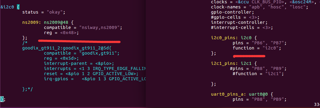

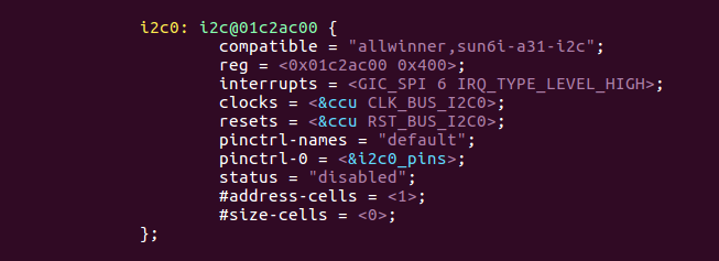

晕哥 我现在想用荔枝派里面的那个电阻屏ns2009配置下触摸 我只要在内核中使能ns2009
在内核中的dts中配置下的
&i2c0 {
ns2009:ns2009@48{
compatible = "nsiway,ns2009";
reg = <0x48>;
在dtsi中配置这个i2C的管脚
但是好像没有看到input这个输出
#10 2019-04-17 15:51:42
已发帖子: 9,513
Re: 执行QT程序时刚启动提示Could not find the Qt platform plugin "eglfs" in ""
没有 /dev/input/eventX ? 驱动勾了 NS2009 吗? 有没有日志?
楼主 #11 2019-04-17 15:53:09
无情一刀
注册时间: 2018-09-04
已发帖子: 723
积分: 690
这ns2009肯定勾选了

楼主 #12 2019-04-17 16:09:58
无情一刀
注册时间: 2018-09-04
已发帖子: 723
积分: 690
linux 下的dtsi
&i2c0 {
ns2009: ns2009@48 {
reg = <0x48>;
楼主 #13 2019-04-18 08:58:39
无情一刀
注册时间: 2018-09-04
已发帖子: 723
积分: 690
这是 我配置了linux的dts和dtsi
#14 2019-04-18 09:45:14
已发帖子: 9,513
荔枝派zero默认用 ns2009驱动了,你恢复源码重新编译就可以,或者直接烧本站的固件。
https://whycan.cn/t_2169.html
