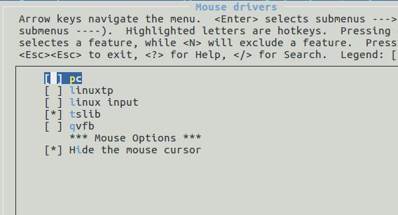

两个问题:
1、内置的RTP触摸已经OK,ts_test都OK,且已校准。 但是编译出来的QT example里面的程序运行后,触摸没反应,感觉就像没有关联到tslib一样。 但是buildroot里面我关于 mouse driver已经选择了tslib。 尝试过make clean重新make。 原来是可以的,中间添加了mysql、svg、img等等配置。还有ssh openssl等。 后来不知道为什么就不行了

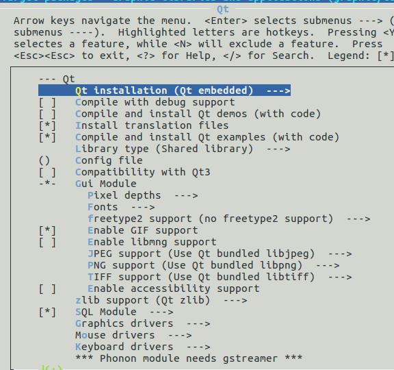

2、我记忆中之前buildroot配置QT的时候,可以选择QT5还是qt4,而且我之前也编译出来过QT5(5.9.1),且能运行。但现在怎么找也找不到了。不知道咋回事。

  1. 很可能运行的环境变量没设置好, 导致Qt没有找到 tslib 及其插件
  2. 重新 menconfig 勾选 Qt4, 然后执行:
rm -rf output/target
find output/ -name ".stamp_target_installed" |xargs rm -rf
参考: https://stackoverflow.com/questions/47320800/how-to-clean-only-target-in-buildroot

我也觉得应该是哪里没设置好,但是又找不到地方。 make clean清除不了stamp_target_installed吗?

make clean 过猛, 会清掉几乎所有的文件。
删除 .stamp_target_installed 重新生成 output/target 文件夹。
