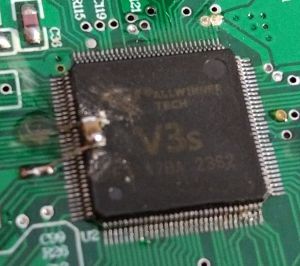

  1. 检查109脚3.3V Vusb 有没有加去耦电容,
  2. USB的 D+, D- 有没有走差分线,尽量不要有过孔,建议就近飞一个座子到V3s附近。

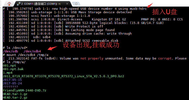

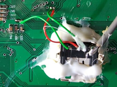

太感谢@晕哥 了,终于圆满搞定!
一开始我飞一个座子到这里,插U盘或者插电脑,问题依旧:
后来加一个去耦电容,药到病除!
最近编辑记录 daydayup (2017-12-16 15:21:47)
