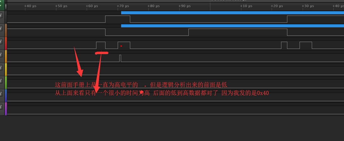

V3S驱动Lt7381时序还是不对
V3S驱动Lt7381时序还是不对
现在不知道SPI用fbtft_par结构里面的写数据函数不知道对不对 就是下面这两个函数
write_reg(par, 0x40);写寄存器的
par->fbtftops.write(par, rxbuff1, 1);写数据的

Re: V3S驱动Lt7381时序还是不对
找块正常的板子,逻辑分析仪抓时序对比

smartcar wrote:
找块正常的板子,逻辑分析仪抓时序对比
现在就是用逻辑分析仪抓了 波形不对 ,然后板子厂家用STM32芯片 测试 SPI可以启动屏幕来
那对比一下 到底什么不同

就这个clock前面应该一直是高电平 我这里是一直发送0x40数据 所以后面的一个低到高是对的 就是0x40 ,现在就是cLock前面一直是低电平到了
那个SPI的初始化是在哪个文件里面哦哦
怎样知道SPI起来了没有哦哦
我通过SPI发送0xff 但是用逻辑分析去接收到的不是0xff,所以不知道SPI起来了没有
