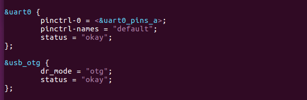

荔枝zero我通过usb去读取SD就是识别不了
荔枝zero我通过usb去读取SD识别不了 不知道还有哪里没有配置

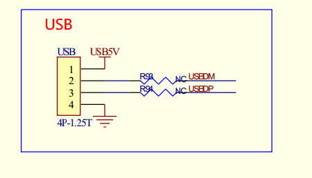

如果是读U盘, 有一个 ID 脚 要下拉, 你用万用表量一下插入前(3V3)和插入后(0V), 如果不对,就要检查原理图和PCB了。

这里因为我们是只接了4根线
我这里是想V3S芯片去读取SD 相当于是主 所以我将那个PF6 也就是ID脚用条线拉高了

接10k电阻到地,强制拉低试一试。

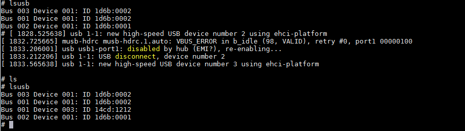

我这里只接就是将脚拉低了 在终端会出现这样
多了一个device ID 出来了

我这这边热插拔的SD的时候下面的提示
但是在dev里面还是没有看到任何sd*的盘

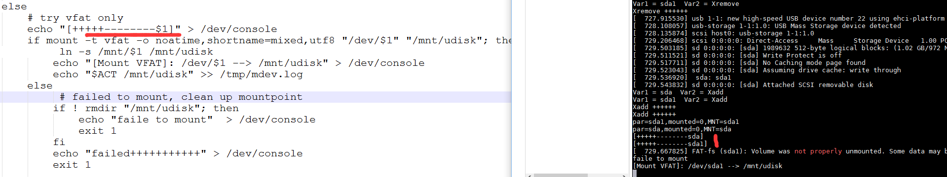

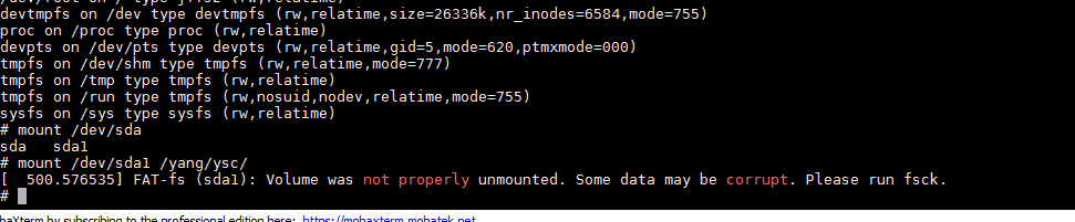

对这两个我勾选了 我发现我就挂载成功过一次 后面再去mount的时候总是报下面的错误

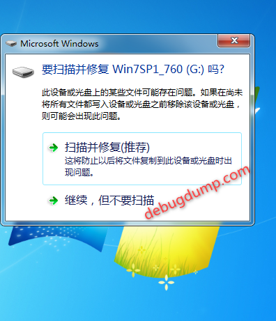

#17 2018-11-06 15:27:33
已发帖子: 9,513
Re: 荔枝zero我通过usb去读取SD就是识别不了
无情一刀 wrote:
<*> EHCI HCD (USB 2.0) support
<*> OHCI HCD (USB 1.1) support
这两个你应该勾了.
这个不是错误, 只是一个警告,实际上已经挂载成功了.
实际上windows插入U盘也会经常提示这个警告.

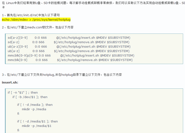

我现在想按着你的那个文档自动实现加载的
每次热插拔再media里面都找不到SD里面的文件
楼主 #19 2018-11-06 16:38:25
无情一刀
注册时间: 2018-09-04
已发帖子: 723
积分: 690
然后那个mdev 应该是灭有启动成功

mdev 不是后台启动驻留的进城,而是一个hotplug信号激活的进城。

参考: https://git.busybox.net/busybox/plain/docs/mdev.txt
Here's a typical code snippet from the init script:
[0] mount -t proc proc /proc
[1] mount -t sysfs sysfs /sys
[2] echo /sbin/mdev > /proc/sys/kernel/hotplug
[3] mdev -s
还需要一个 /etc/mdev.conf 文件:
block devices
([hs]d[a-z]) root:disk 660 >disk/%1/0
([hs]d[a-z])([0-9]+) root:disk 660 >disk/%1/%2
mmcblk([0-9]+) root:disk 660 >disk/mmc/%1/0
mmcblk([0-9]+)p([0-9]+) root:disk 660 >disk/mmc/%1/%2
network devices
(tun|tap) root:network 660 >net/%1
上面的mdev.conf不一定能用,网上找一个能用的吧。

echo /sbin/mdev > /proc/sys/kernel/hotplug这个我已经加了 在rcS中 然后其中的#blockdevice这些也要加是吧
试了之后也是一样

/sbin/automount.sh:
#! /bin/sh
debugging message
#echo "MDEV=$1 : ACTION=$2 : SUBSYSTEM=$SUBSYSTEM : DEVPATH=$DEVPATH : DEVNAME=$DEVNAME" >> /dev/console
if [ "$1" == "" ]; then
echo "parameter is none" > /tmp/error.txt
exit 1
fi
MNT=$1
#if [ $(echo $1 | grep mmcblk) ]; then
if [ $(echo $1 | grep p[25]) ]; then
MNT=sdcard2
else
MNT=sdcard
fi
#elif [ $(echo $1 | grep sd) ]; then
MNT=nandcard2
else
MNT=nandcard
fi
#fi
there is no ACTION, it is for initial population
if [ "$2" = "X" ]; then
mounted=mount | grep $1 | wc -l
if [ $mounted -ge 1 ]; then
mounted, assume the ACTION is remove
#ACT=Xremove
only set add for initial population
ACT=Xadd
else
not mounted, assume the ACTION is add
ACT=Xadd
fi
else
ACT=$2
fi
if [ "$ACT" = "Xremove" ]; then
umount the device
echo "$ACT /mnt/udisk" >> /tmp/mdev.log
if ! umount -l "/mnt/udisk"; then
exit 1
else
rm -f "/mnt/udisk"
echo "[Umount FS]: /dev/$1 -X-> /mnt/udisk" > /dev/console
fi
if ! rmdir "/mnt/udisk"; then
exit 1
fi
else
mount the device
#echo "par=$1,mounted=$mounted,MNT=$MNT" > /dev/console
#echo "device $1 is already mounted" > /dev/console
exit 0
fi
if ! mkdir -p "/mnt/udisk"; then
exit 1
fi
if [ $(echo $1 | grep mtd) ]; then
if mount -t jffs2 "/dev/$1" "/mnt/udisk"; then
echo "[Mount JFFS2]: /dev/$1 --> /mnt/udisk" > /dev/console
elif mount -t yaffs2 -o"inband-tags" "/dev/$1" "/mnt/$1"; then
echo "[Mount YAFFS2]: /dev/$1 --> /mnt/udisk" > /dev/console
echo "$ACT /mnt/$1" >> /tmp/mdev.log
elif mount -t ubifs "/dev/$1" "/mnt/udisk"; then
echo "[Mount UBIFS]: /dev/$1 --> /mnt/udisk" > /dev/console
else
failed to mount, clean up mountpoint
exit 1
fi
fi
else
try vfat only
if mount -t vfat -o noatime,shortname=mixed,utf8 "/dev/$1" "/mnt/udisk"; then
ln -s /mnt/$1 /mnt/udisk
echo "[Mount VFAT]: /dev/$1 --> /mnt/udisk" > /dev/console
else
exit 1
fi
exit 1
fi
fi
fi
/etc/mdev.conf:
mmcblk([0-9]+)p([0-9]+) 0:0 660 */sbin/automount.sh $MDEV X${ACTION}
mmcblk([0-9]+) 0:0 660 */sbin/automount.sh $MDEV X${ACTION}
sd([a-z]+)([0-9]+) 0:0 660 */sbin/automount.sh $MDEV X${ACTION}
sd([a-z]+) 0:0 660 */sbin/automount.sh $MDEV X${ACTION}
上面两个文件是新唐SDK里面的, 用起来还不错, 你试一试, /sbin/automount.sh 这个要加可执行属性。

楼主 #31 2018-11-07 11:40:20
无情一刀
注册时间: 2018-09-04
已发帖子: 723
积分: 690
echo "[+++++--------$1]" > /dev/console 这里打印如果是进来顺序是sda sda1然后就可以挂载成功
如果是相反了就挂载不成功
下面就是挂载不成功的
#32 2018-11-07 13:39:02
已发帖子: 9,513
那个脚本可能是有点bug, 你试着改一下.
