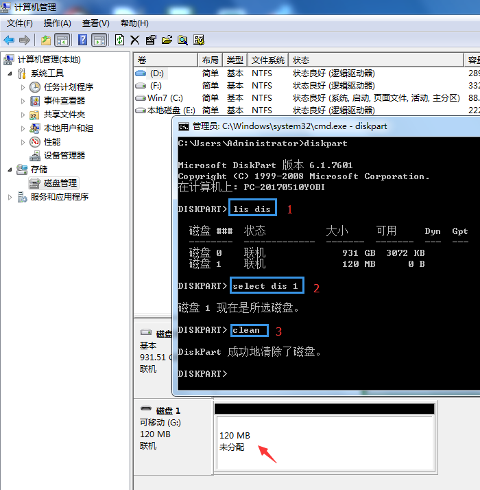

之前在使用U盘制作linux镜像时,错误的操作导致U盘被分为两个分区,linux下挂载两个分区是OK的,但是在刷固件时始终不成功。而在windows下只能识别到一个分区,且该分区仅有8M大小(U盘为8G)。
在windows下将U盘的两个分区进行合并为一个分区,并重新制作U盘。以下操作均在windows操作系统下进行:
1.”Win+R”打开运行界面,输入”cmd”,打开命令提示符。
2.在命令提示符窗口下输入”diskpart”,进入diskpart交互环境。
3.输入”lis dis”,显示所有的磁盘。该命令会显示所有挂在电脑上的磁盘,注意U盘所在磁盘序号。
4.输入”select dis x”,选定磁盘x(x代表第三步显示的U盘序号)。
5.输入”clean”, 删除被选择磁盘x(U盘)下的所有分区。
6.输入”create partition primary”,在磁盘x(U盘)下创建一个主分区。
7.输入”active”,激活主分区。
8.输入”format fs=fat32 quick”,快速格式化主分区为fat32格式。
9.输入”exit”,退出diskpart交互环境。
NOTE:
在执行命令过程中,务必正确选择U盘所在的磁盘序号。例如电脑只有一个硬盘,插上一个U盘,U盘的序号就为1。但是电脑有两个硬盘时,插上一个U盘,U盘的序号就为2。输错序号,执行”clean”命令后的后果…….
