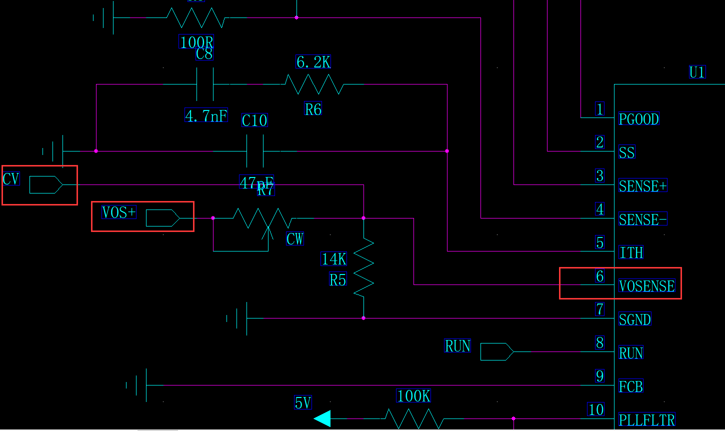

求教,用Ltc3870做了个稳压稳流电路,结果接纯阻性负载可以稳流,接锂电池就稳不了电流。
Ltc3780可以根据输入电压,自动切换为升压或降压模式。就是看重这点,想用来给锂电池充电。
淘宝买了个电路板,抄板后自己做了几个,结果接纯阻性负载时,可以实现恒流输出,虽然有波动。
接锂电池时,无法实现恒流,从而给其供电的设备达到了最大电流。
Ltc3780恒压原理是:
VOS+是输出电压正,经采样电阻分压后,接到了ltc3780的6脚VOSENSE,该脚电压再经过内部电路处理控制ltc370控制的mos管通断,进而实现稳压。
该脚电压高于0.86V,会实现输出过压,然后关断一定时间的输出。
恒流原理:
利用ltc370 6脚电压高于0.86V会关断输出,用电阻采样输出电流,经过运放放大后,再通过一个二极管接到了ltc3780的6脚。
如果输出电流过大,则关断一段时间输出。

我测量6脚电压,已经很高了,到3V多了。按说超过0.86V就会起作用的...

问题已解决,是实际接线中造成了另外一个回路,把这个电流检测电阻给绕过去了。
