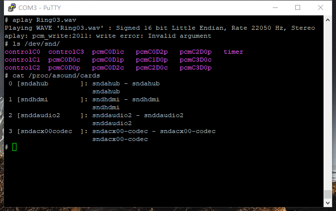

买了一个CQH6开发板,在LINUX下无法播放音频
买了一个CQH6开发板,CPU是全志的H6,在linux下无法播放音频?
试了很久都不行,有没有大神知道的?
截图1

Re: 买了一个CQH6开发板,在LINUX下无法播放音频
这个建议先问下卖家声卡有无驱动
问了的,他们说只能android下使用。但是看这些信息应该是驱动了的。
那也有可能是有些寄存器开关的设置不对, 用 amixer 命令可以列出所有的寄存器和值, 也可以设置寄存器。
我记得模拟开发不正确的时候也会报这个错误。

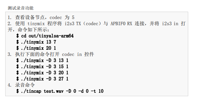

刚刚使用orangepi提供的音频工具都可以录音了,但就是不能播放。郁闷。
截图
现在是录音可以了,但是不能在喇叭上播放,他这个资料只说了在HDMI上播放,我再摸索一下。
播放应该也是可以的, tinymix 设置别的寄存器。
从图上看,有4个 音频设备,试一下选不同的设备看看,pcmc0d0p - pcmc0d3p是不同的音频设备
