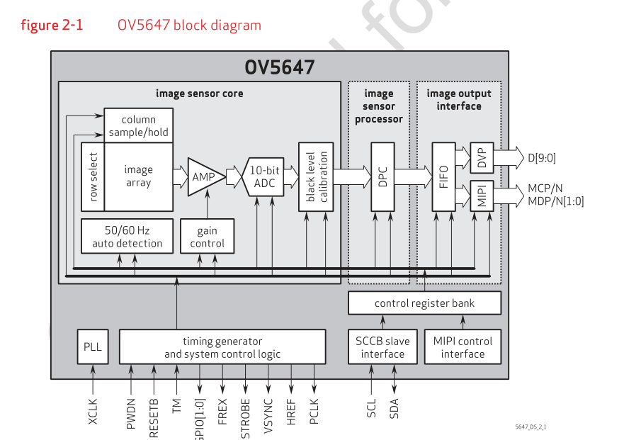

对于ov5647我利用bayer模式抓图得到的图片为黑白图片。如图,ov5647的结构图的图像传感器处理器里只有一个dpc而没有isp或者dsp,是不是就只能输出raw rgb的原始数据,无法转换为yuv或者rgb,fswebcam抓取raw rgb是不是只能输出黑白图?
