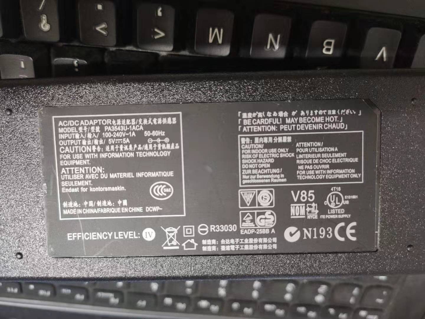

逛闲鱼的时候,看到一台收银机,觉得挺有意思的,就买了台回来拆解,惊喜连连
具体配置如下:
1.主控:树莓派A+
2.5寸电容触摸屏,触摸芯片ili2113或gt9147两种芯片可以选
3.HDMI驱动板
4.stm32F407底板
5.500万摄像头
6.5V 5A电源

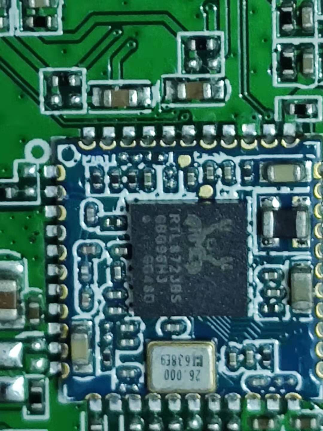

7.rtl8188 wifi模块

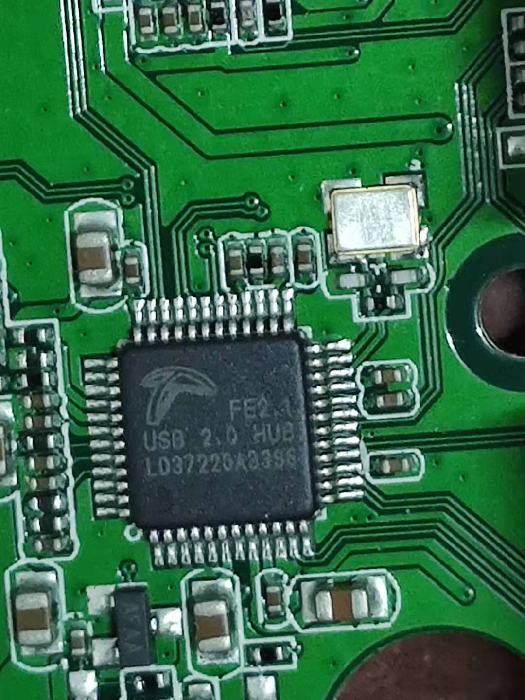

该机器采用树莓派A+作为主控,stm32F407的底板负责usb hub,供电以及扩展版的功能,摄像头负责识别二维码实现支付,
支持wifi或者usb转网口实现上网,还有一些其他功能,没有怎么仔细研究
开机界面
上图:
外观:
配件:
5v 5A电源:

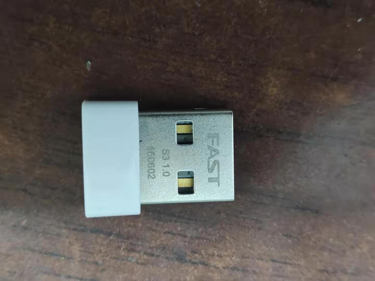

wifi模块:

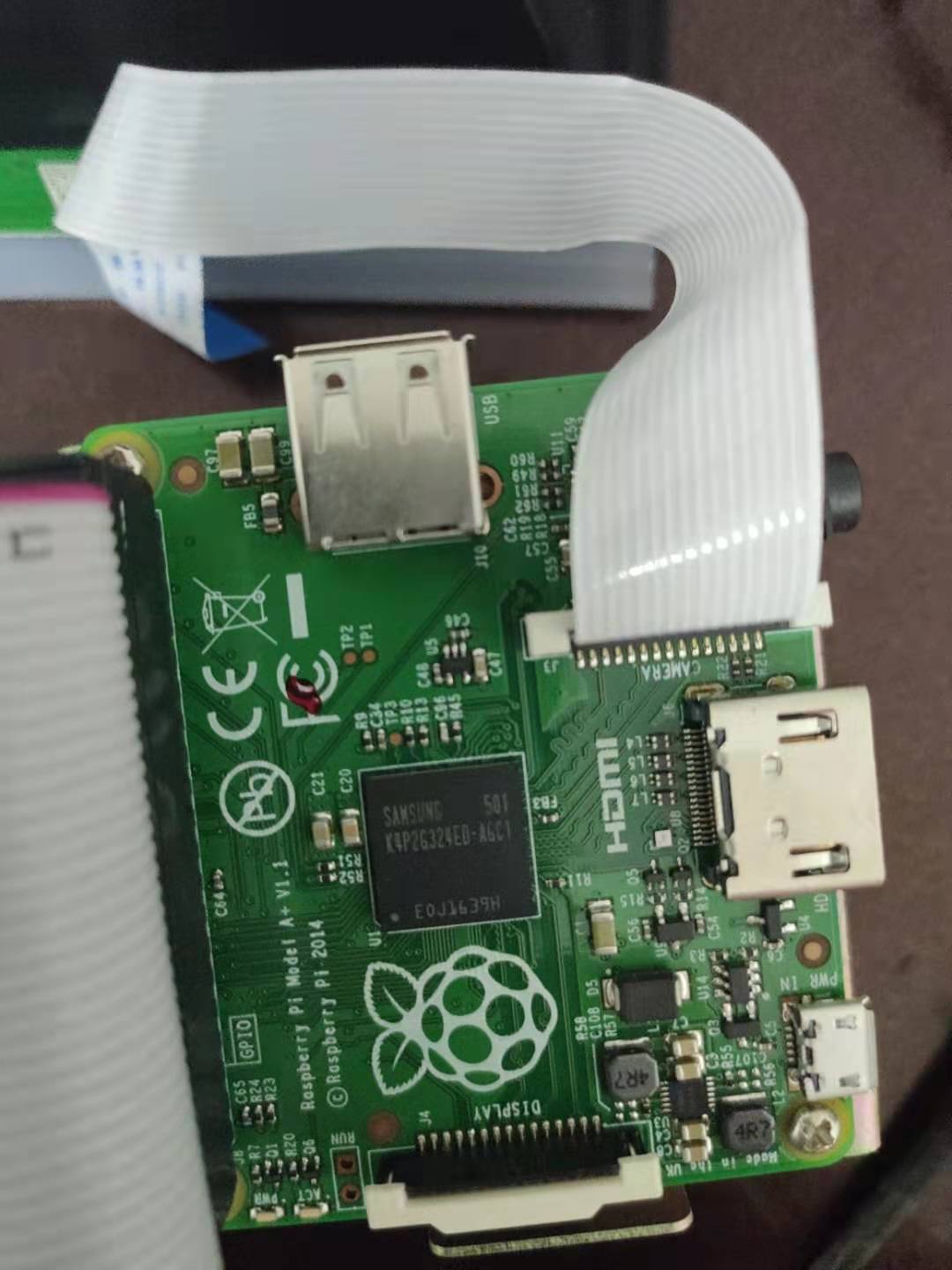

树莓派:

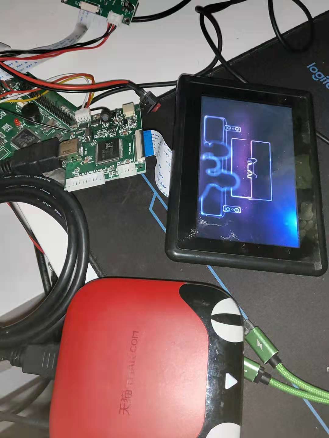

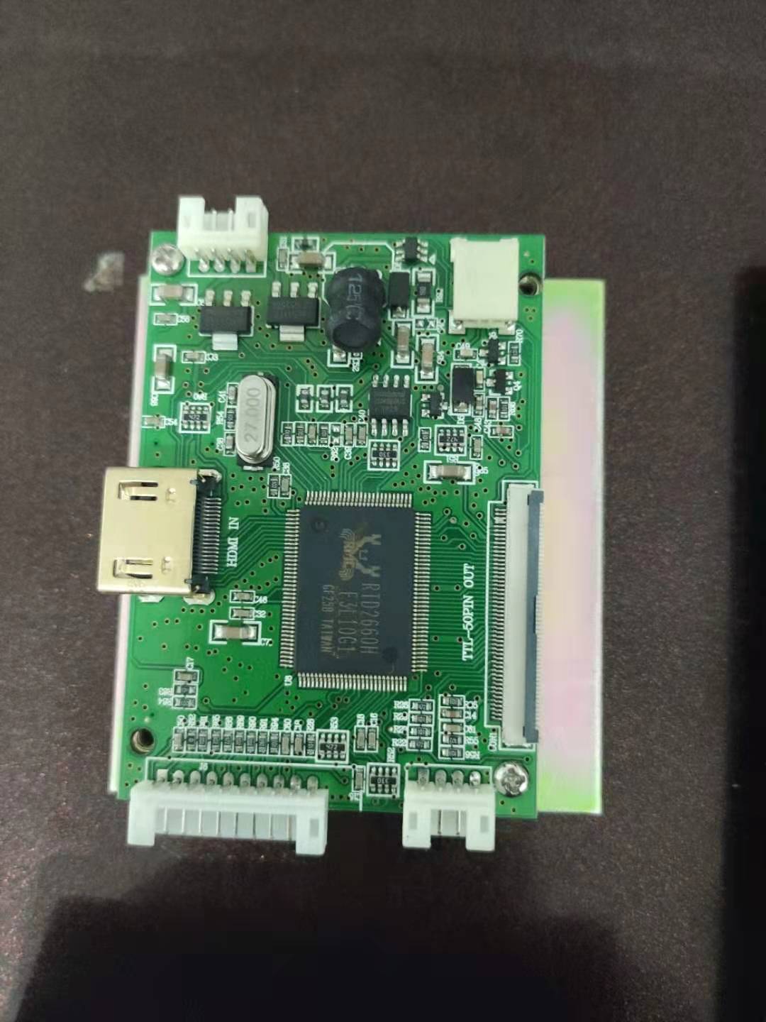

HDMI驱动板:

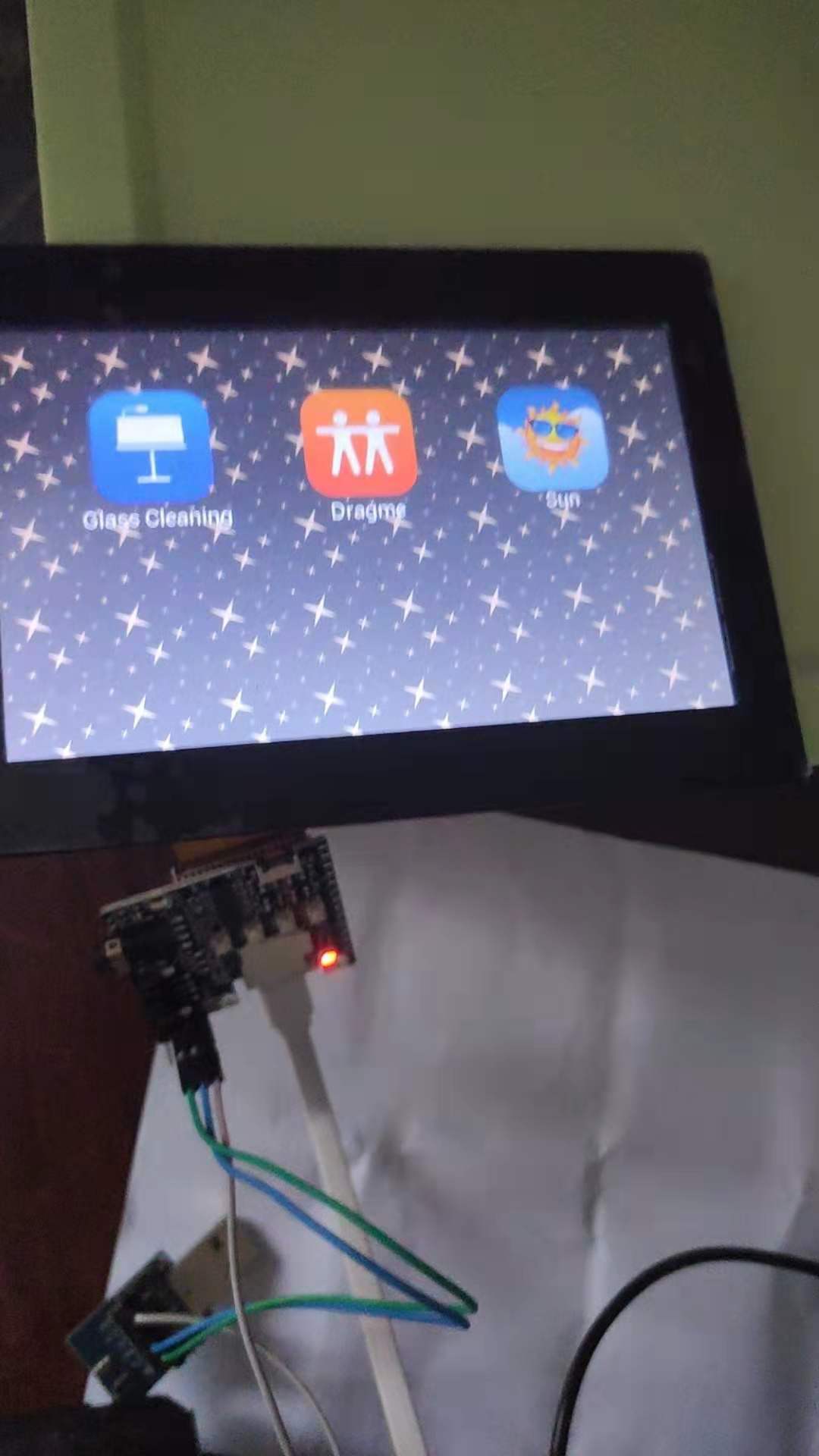

将HDMI驱动板直接连上天猫精灵

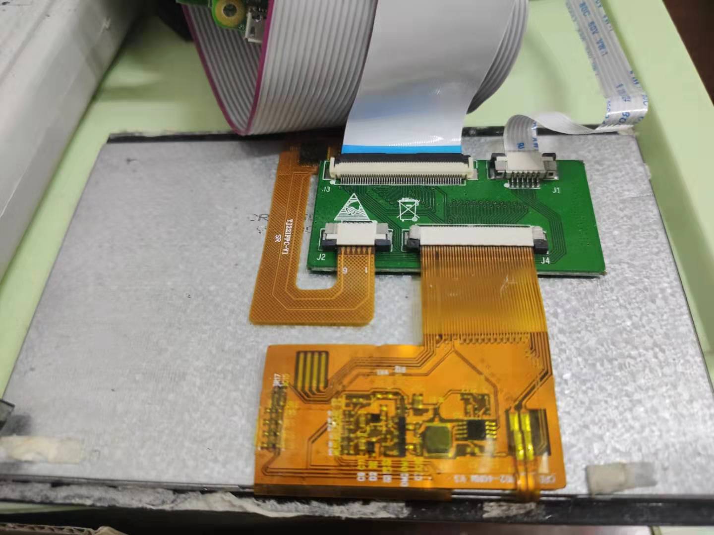

5寸电容液晶屏:

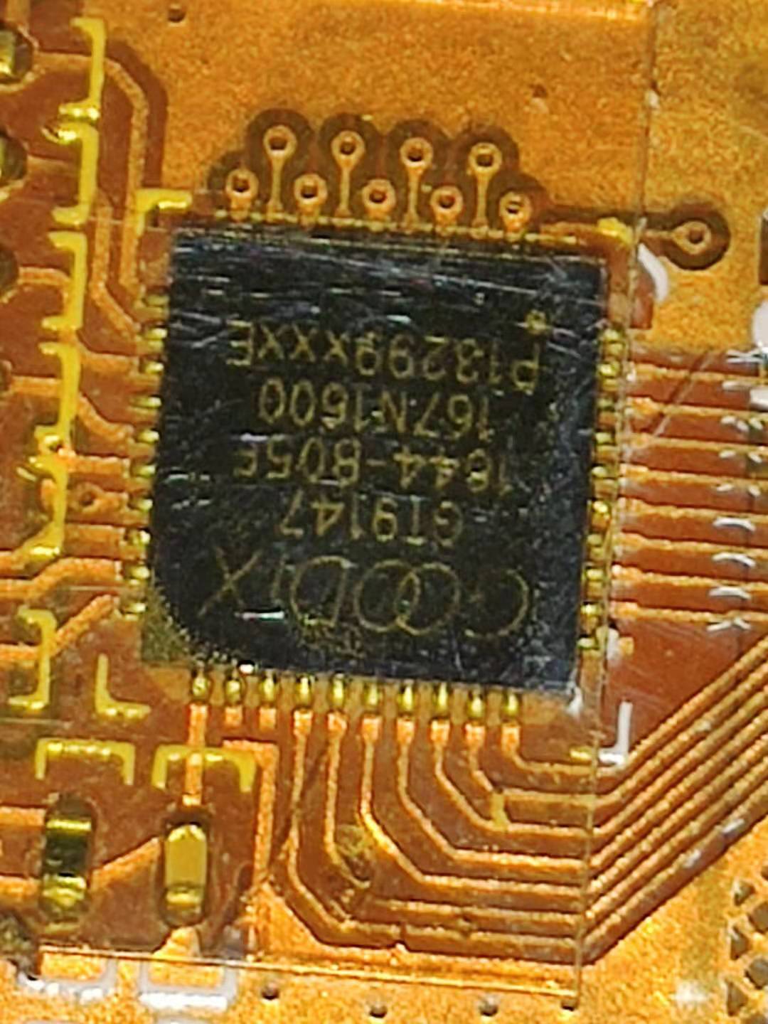

触摸芯片

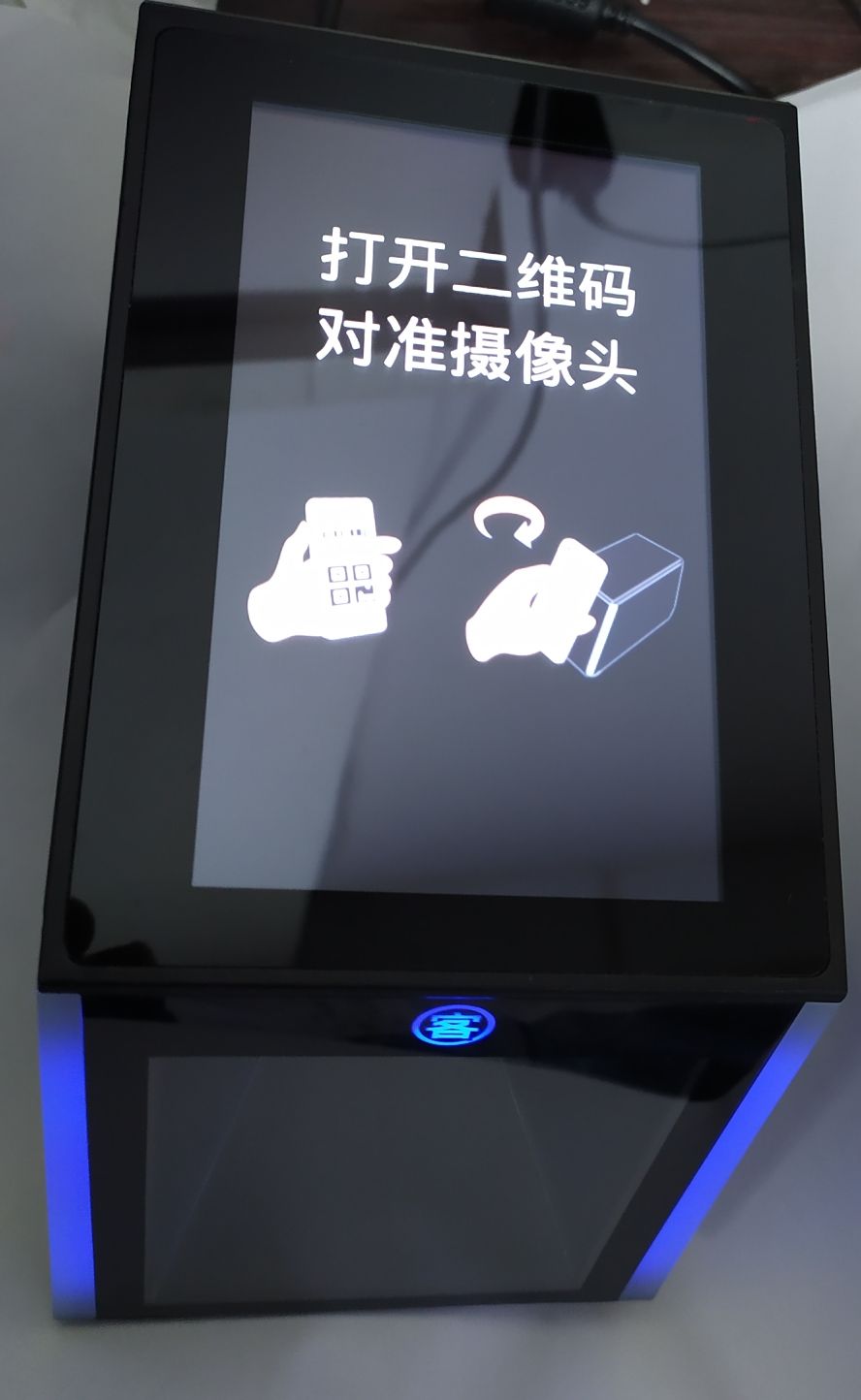

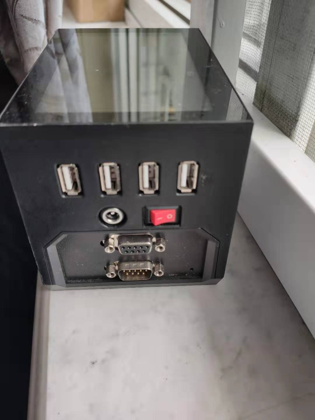

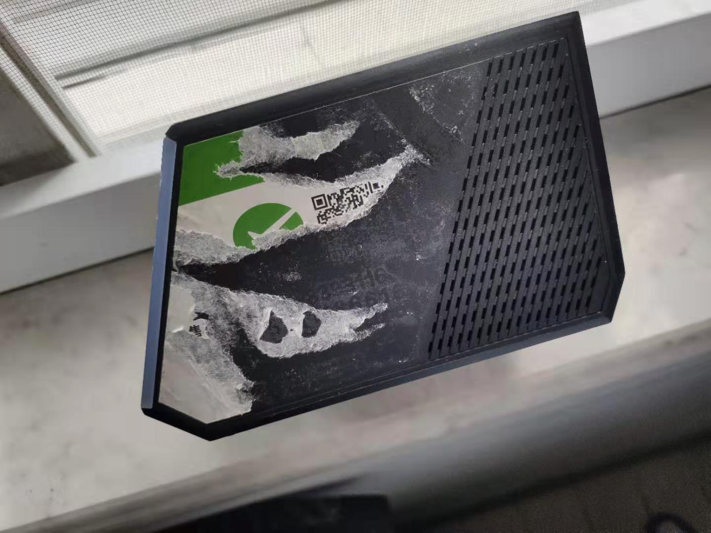

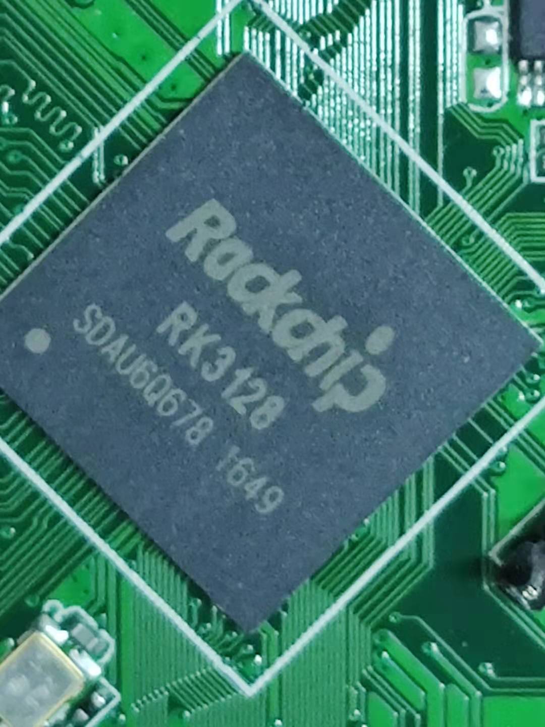

正面

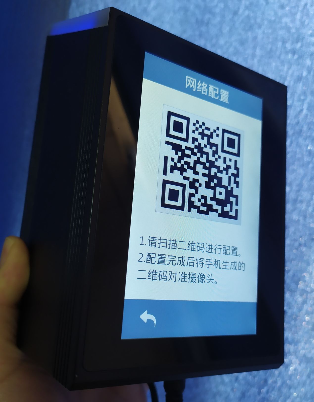

反面

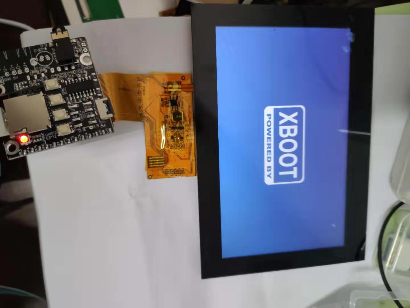

该电容屏兼容LicheePi接口,直接插入就能使用,一次点亮,并运行xboot

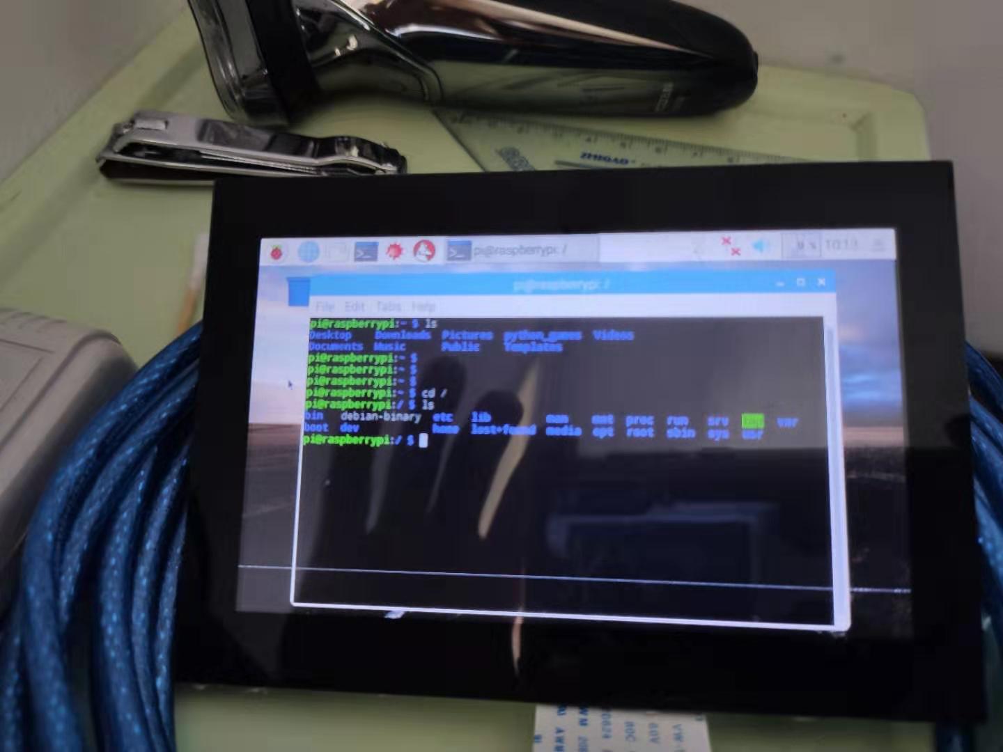

树莓派A+,虽然比较老,但是可玩性还是很高的,上几个移植lvgl和awtk的视频
给树莓派装了retropie,做成游戏机
by the way

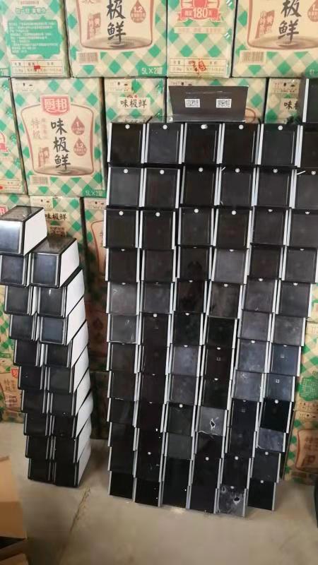

在店家那里还淘了另外一台用rk3128作为主控的,也是带触摸的,外观都差不多,暂时没时间研究,如果能玩起来,那真的是捡到大便宜了
上图

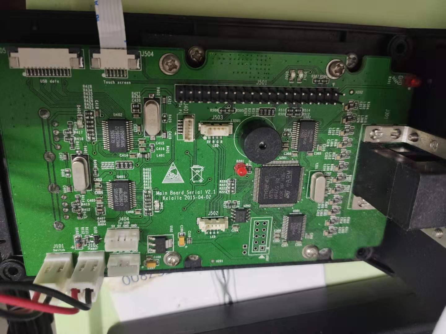

#2 2019-12-22 23:14:12
非法用户

#20 2019-12-23 15:25:14
放羊娃
注册时间: 2019-11-29
积分: 14
Re: 闲鱼捡漏,拆解一台收银机【多图警告,流量党劝退】
价格上不如上一次的的收银机

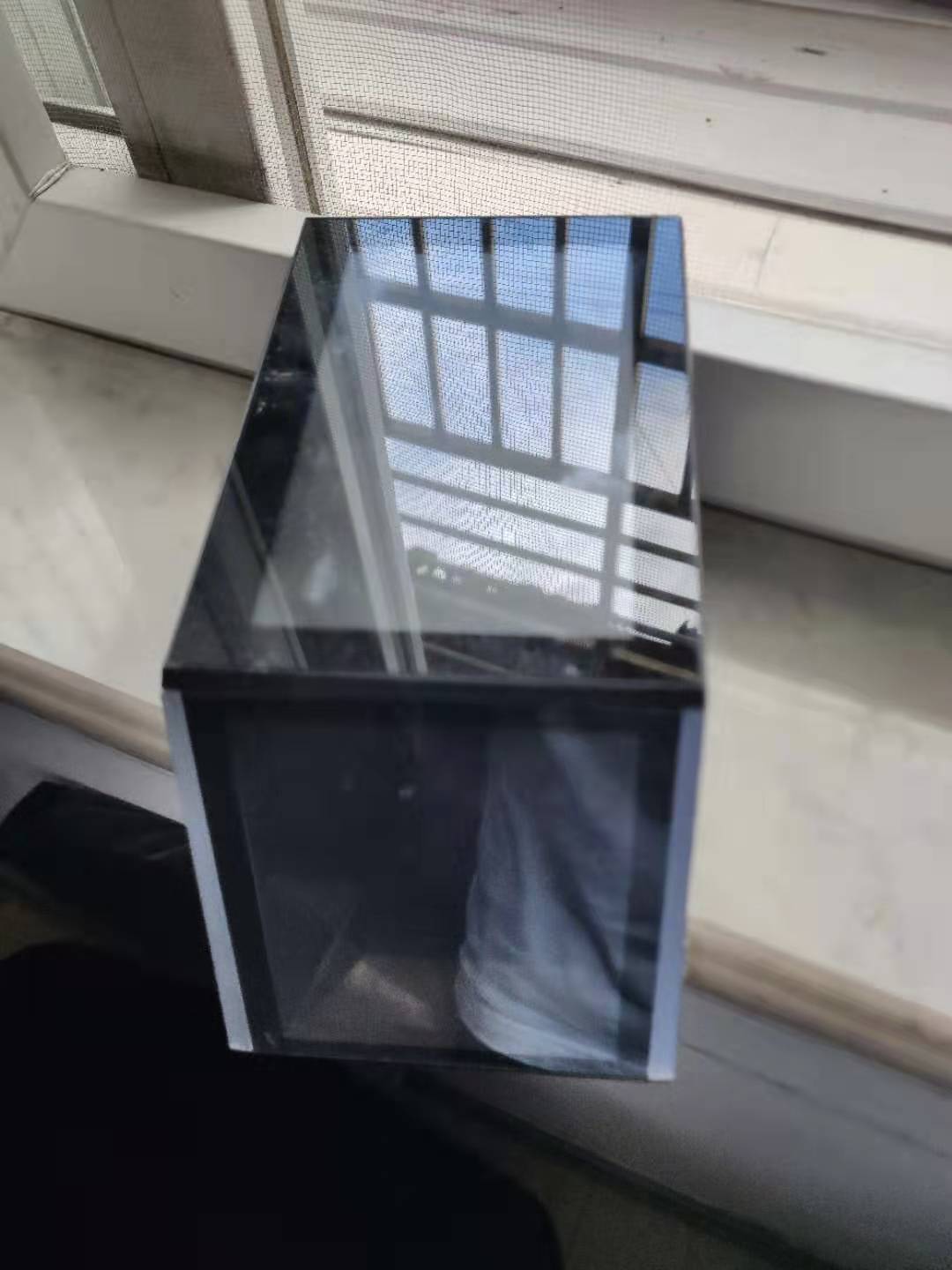

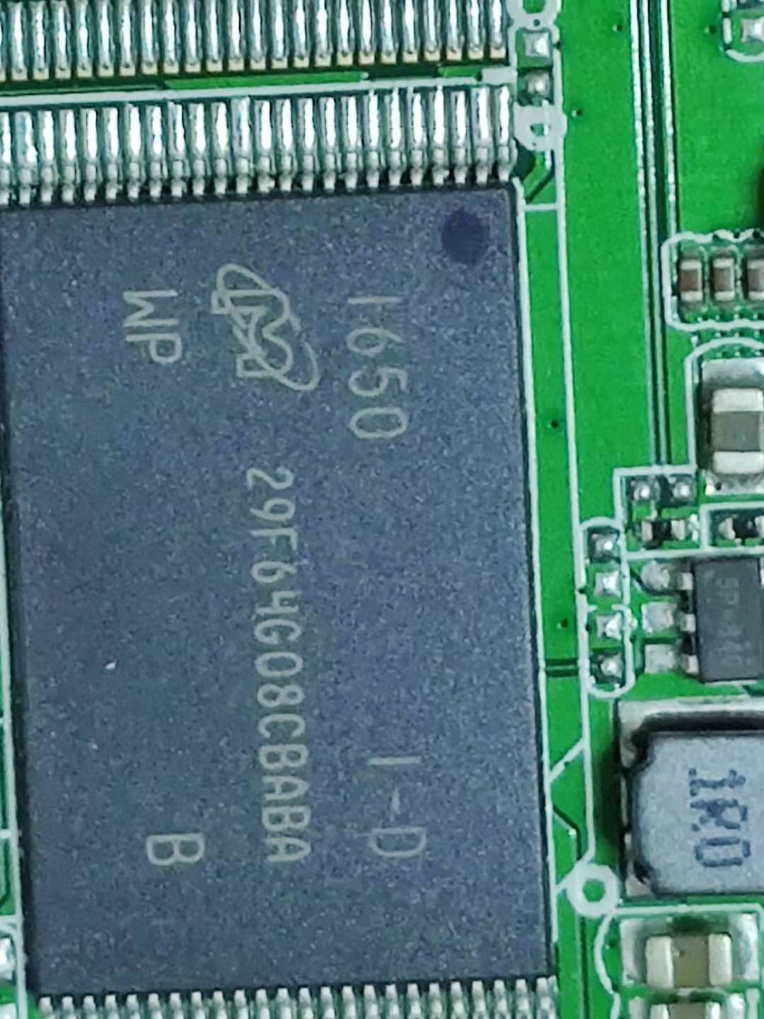

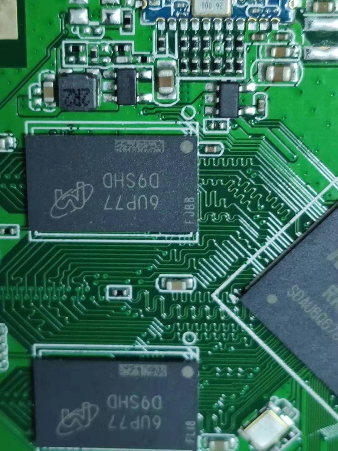

#29 2019-12-27 14:43:46
已发帖子: 9,485

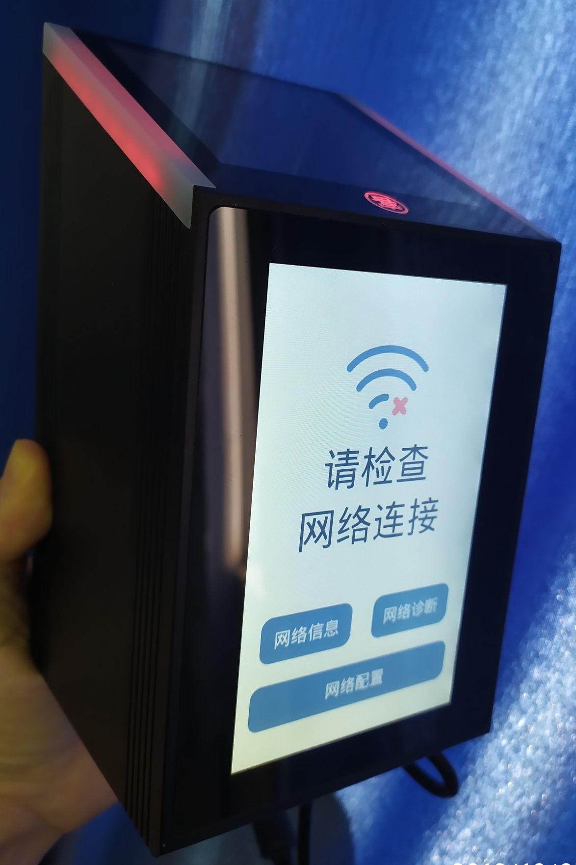

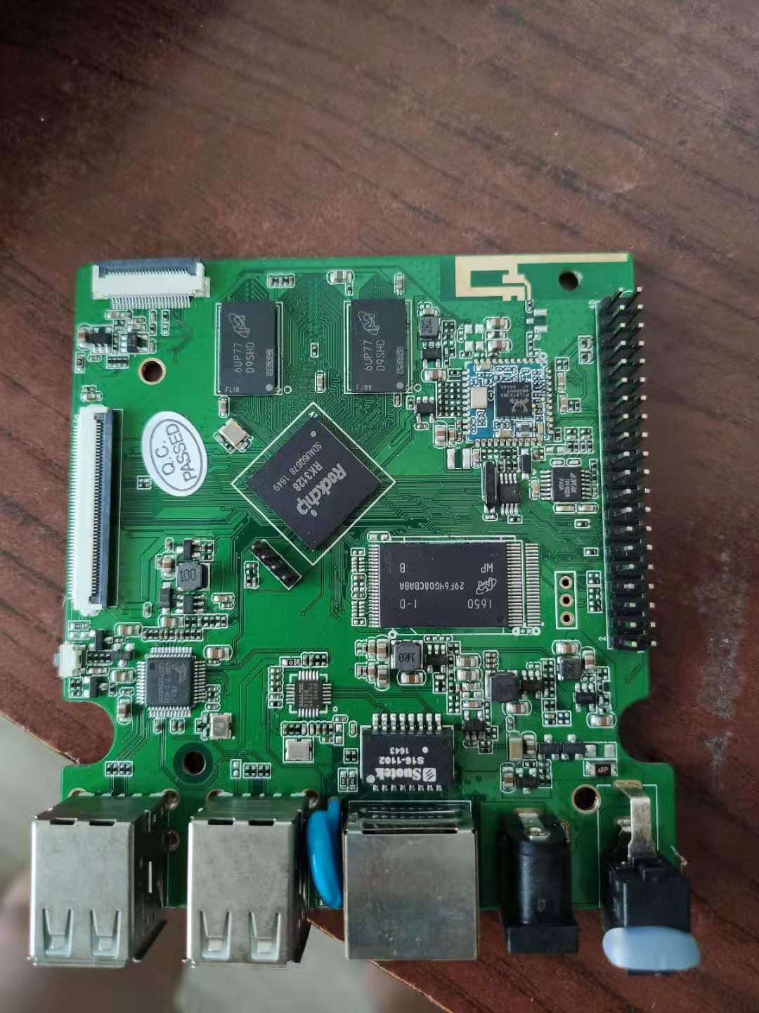

刚刚收到了, 先拍个外观图, 后面两个图应该是瑞芯微RK3128方案的
在线
#30 2019-12-27 15:05:32
已发帖子: 9,485
这个配网有点意思,
微信扫第二个图, 进入一个网络配置的界面,把wifi ssid和password设置好,生成一个二维码,
把这个二维码放在摄像头前面, 系统就进行wifi连接。
在线
#31 2019-12-27 15:07:30
已发帖子: 9,485
刚刚用摄像头扫了一下二维码, 其实是一个网址:
http://p.kelaile.cn/netConfig
然后这是他们的主页: http://kelaile.cn/

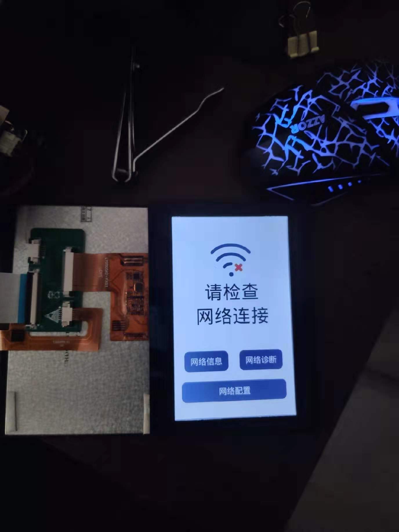

#34 2019-12-27 16:02:42
已发帖子: 9,485
wifi 联网 OK

我也上车了,我的就是后面那个图的,也是树莓派A+,拆出来树莓派是这样子的:
#39 2019-12-28 16:31:31
RCSN
注册时间: 2019-03-26
/files/members/930/20191227234149.jpg
看来都一样,树莓派的SD卡都是焊死的,直接去掉了SD卡座

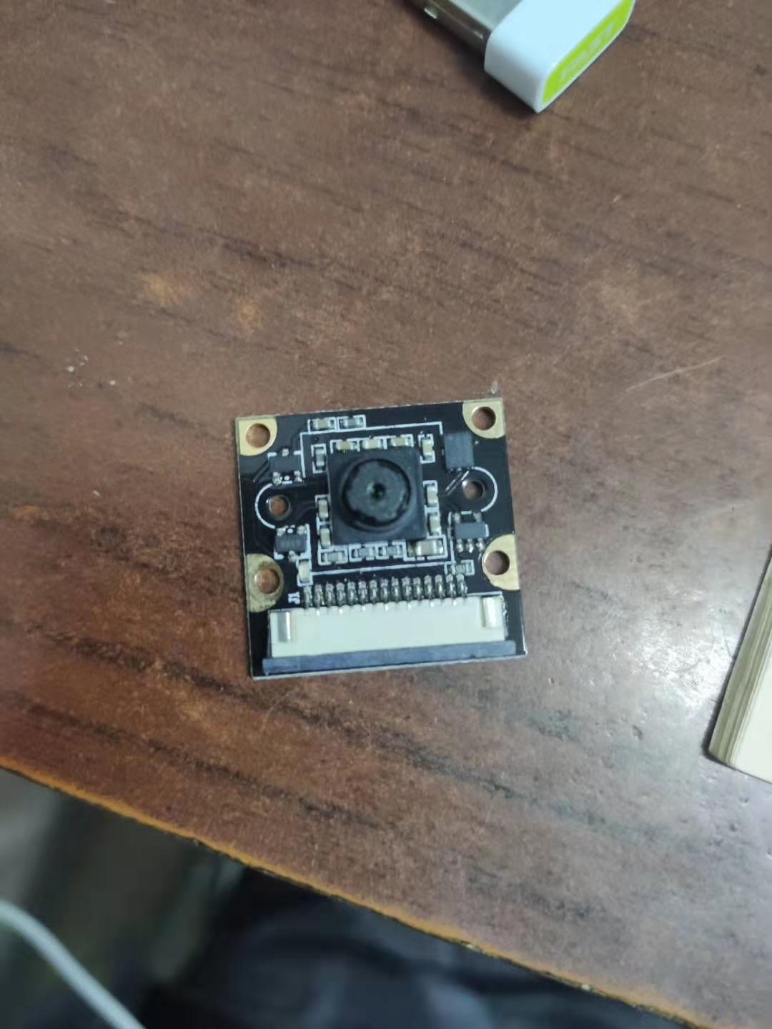

我的将手机产生的二维码放到摄像头那个窗口怎么没有反应,难道是摄像头有问题?如何才能看得到摄头的状态?
#42 2019-12-31 19:45:33
raspberryman
注册时间: 2019-12-27
已发帖子: 503
积分: 465
可能摄像头坏了
#43 2019-12-31 19:56:10
xiongxinjian
注册时间: 2019-01-13
已发帖子: 43
积分: 13
拆开看了一下,看到摄像头排线有三根线断了

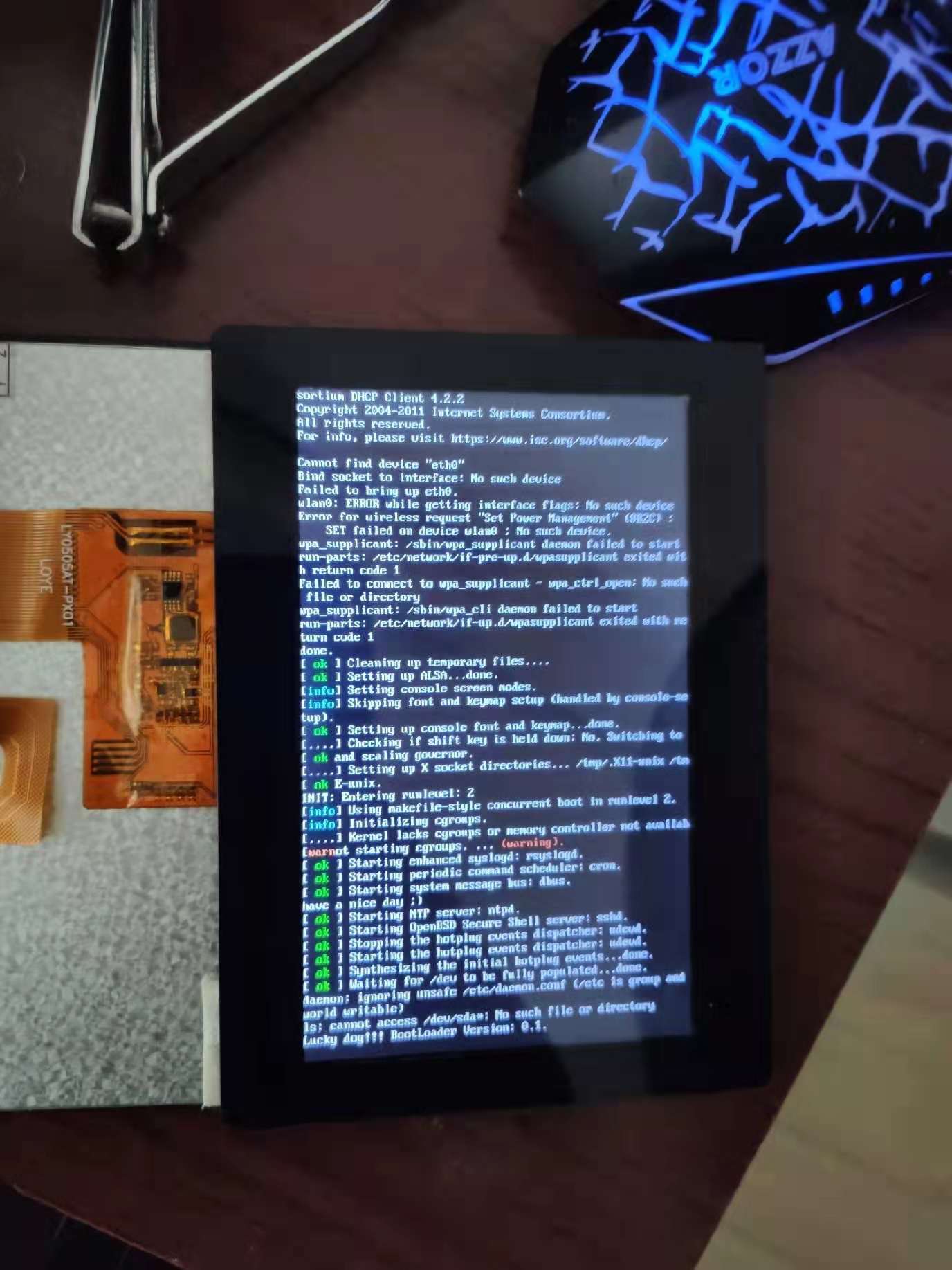

rk3128旁边的针脚猜测是debug口 实验成功 旁边的40pin 应该大致兼容树莓派 vcc gnd tx rx 都能对上 线路走线和电视盒子基本一致 不管了先找个固件刷了试下 以下是调试信息 (不会发图)pping ok

[    2.010495] l2tp_ppp: PPPoL2TP kernel driver, V2.0
[    2.010533] [WLAN_RFKILL]: Enter rfkill_wlan_init
[    2.010833] [WLAN_RFKILL]: Enter rfkill_wlan_probe
[    2.010882] [WLAN_RFKILL]: wlan_platdata_parse_dt: wifi_chip_type = rtl8723bs
[    2.010927] [WLAN_RFKILL]: wlan_platdata_parse_dt: enable wifi power control.
[    2.010972] [WLAN_RFKILL]: wlan_platdata_parse_dt: disable wifi io reference voltage control.
[    2.011023] [WLAN_RFKILL]: wlan_platdata_parse_dt: wifi power controled by gpio.
[    2.011127] [WLAN_RFKILL]: wlan_platdata_parse_dt: get property: WIFI,poweren_gpio = 35, flags = 0.
[    2.011227] [WLAN_RFKILL]: wlan_platdata_parse_dt: get property: WIFI,host_wake_irq = 2, flags = 0.
[    2.011281] [WLAN_RFKILL]: rfkill_wlan_probe: init gpio
[    2.011350] [WLAN_RFKILL]: Exit rfkill_wlan_probe
[    2.011457] [BT_RFKILL]: Enter rfkill_rk_init
[    2.011801] [BT_RFKILL]: bluetooth_platdata_parse_dt: get property: uart_rts_gpios = 43.
[    2.011903] [BT_RFKILL]: bluetooth_platdata_parse_dt: get property: BT,reset_gpio = 8.
[    2.011978] [BT_RFKILL]: bluetooth_platdata_parse_dt: get property: BT,wake_gpio = 117.
[    2.012052] [BT_RFKILL]: bluetooth_platdata_parse_dt: get property: BT,wake_host_irq = 113.
[    2.012188] [BT_RFKILL]: Request irq for bt wakeup host
[    2.012396] [BT_RFKILL]: ** disable irq
[    2.012660] [BT_RFKILL]: ap6212 device registered.
[    2.013108] rk_camera_probe
[    2.013160] rk_cam_cif(3200):rk312x-camera version: v0.1.14  Zoom by ipp
[    2.013337] rk_cif 1010a000.cif: rk_camera_cif_iomux:could not get cif_pin_all pinstate
[    2.013828] soc-camera-pdrv gc0308_front_3: Probing gc0308_front_3
[    2.015806] VFP support v0.3: implementor 41 architecture 2 part 30 variant 7 rev 5
[    2.015892] rk312x_init_suspend
[    2.015923] rk312x_suspend_init
[    2.016318] Registering SWP/SWPB emulation handler
[    2.016371] rockchip_uboot_mem_late_init: Freeing uboot logo memory: 2000000@9dc00000
[    2.025081] DVFS ERR:        clk_enable_dvfs: vd(vd_logic) can't get regulator(vdd_logic)!
[    2.026096] ddrfreq: verion 1.2 20140526
[    2.026158] ddrfreq: normal 396MHz video_1080p 240MHz video_4k 396MHz dualview 396MHz idle 0MHz suspend 198MHz reboot 396MHz
[    2.026218] ddrfreq: auto-freq=0
[    2.026249] ddrfreq: auto-freq-table[0] 240MHz
[    2.026283] ddrfreq: auto-freq-table[1] 324MHz
[    2.026317] ddrfreq: auto-freq-table[2] 396MHz
[    2.026351] ddrfreq: auto-freq-table[3] 528MHz
[    2.027332] regulator-dummy: disabling
[    2.027645]
[    2.027682] =======================================================
[    2.027723] ==== Launching Wi-Fi driver! (Powered by Rockchip) ====
[    2.027761] =======================================================
[    2.027801] Realtek 8723BS SDIO WiFi driver (Powered by Rockchip,Ver 4.39.WFD) init.
[    2.027850] [WLAN_RFKILL]: rockchip_wifi_power: 1
[    2.027887] [WLAN_RFKILL]: rockchip_wifi_ref_voltage: 1
[    2.027924] [WLAN_RFKILL]: rockchip_wifi_ref_voltage: wifi io reference voltage control is disabled.
[    2.076776] r8152 1-1.6:1.0 eth0: v2.07.0 (2016/06/14)
[    2.076836] r8152 1-1.6:1.0 eth0: This product is covered by one or more of the following patents:
[    2.076836]          US6,570,884, US6,115,776, and US6,327,625.
[    2.076836]
[    2.093983] ret: 0
[    2.133343] [WLAN_RFKILL]: wifi turn on power. 35
[    2.133391] mmc2:mmc host rescan start!
[    2.133433] RTL871X: module init start
[    2.133469] RTL871X: rtl8723bs v4.3.9.5_13590.20150304_BTCOEX20140929-5443
[    2.133511] RTL871X: build time: Dec  6 2016 14:01:57
[    2.133547] RTL871X: rtl8723bs BT-Coex version = BTCOEX20140929-5443
[    2.140735] min_w = 640,min_h = 480 ,max_real_w = 640,max_real_h = 480,max_w = 640,max_h =480
[    2.349822] rk_sdmmc: BOOT dw_mci_setup_bus: argue clk_mmc workaround out 800000Hz for init[mmc2]
[    2.385061] mmc_host mmc2: Bus speed (slot 0) = 50000000Hz (slot req 50000000Hz, actual 50000000HZ div = 0)
[    2.385141] rk_sdmmc: BOOT dw_mci_setup_bus: argue clk_mmc workaround out normal clock [mmc2]
[    2.385270] rk_sdmmc: BOOT Bus speed=50000000Hz,Bus width=4bits.[mmc2]
[    2.386798] mmc2: new high speed SDIO card at address 0001
[    2.579990] RTL871X: HalPwrSeqCmdParsing: Fail to polling Offset[0x86]=00
[    3.117338] RTL871X: module init ret=0
[    3.117635] pcd_pullup, is_on 0
[    3.117779] file system registered
[    3.119948] android_usb gadget: Mass Storage Function, version: 2009/09/11
[    3.120008] android_usb gadget: Number of LUNs=2
[    3.120049]  lun0: LUN: removable file: (no medium)
[    3.120087]  lun1: LUN: removable file: (no medium)
[    3.120629] android_usb gadget: android_usb ready
[    3.120843] sensor_init: Probe name sensors
[    3.120907] sensor-dev.c v1.4 add angle calculation support between two gsensors 2013-09-01
[    3.121576] rtc_hym8563 0-0051: setting system clock to 2011-01-01 12:08:32 UTC (1293883712)
[    3.132906] usbcore: registered new interface driver snd-usb-audio
[    3.132969] ALSA device list:
[    3.133000]   #0: RK_RK312X
[    3.133974] Freeing unused kernel memory: 388K (c0bce000 - c0c2f000)
[    3.191286] rk30xxnand_ko: module license '' taints kernel.
[    3.191354] Disabling lock debugging due to kernel taint
[    3.193930] rknand_init:
[    3.194059] No.1 FLASH ID:2c 64 44 4b a9 0
[    3.195719] ECC:60
[    3.195758] FTL version: 5.0.31 20160325
[    3.286170] FtlGcRefreshBlock  0x3c0
[    3.286223] FtlGcRefreshBlock  0xff
[    3.302013] FtlInit 0
[    3.302601]  parameter: 0x000000000 -- 0x000400000 (4 MB)
[    3.303507]      uboot: 0x000400000 -- 0x000800000 (4 MB)
[    3.304128]       misc: 0x000800000 -- 0x000c00000 (4 MB)
[    3.304807]   resource: 0x000c00000 -- 0x001c00000 (16 MB)
[    3.305449]     kernel: 0x001c00000 -- 0x002800000 (12 MB)
[    3.306063]       boot: 0x002800000 -- 0x003400000 (12 MB)
[    3.306617]   recovery: 0x003400000 -- 0x005400000 (32 MB)
[    3.307153]     backup: 0x005400000 -- 0x009400000 (64 MB)
[    3.307707]      cache: 0x009400000 -- 0x011400000 (128 MB)
[    3.308247]   userdata: 0x011400000 -- 0x051000000 (1020 MB)
[    3.308802]   metadata: 0x051000000 -- 0x052000000 (16 MB)
[    3.309411]     kpanic: 0x052000000 -- 0x052400000 (4 MB)
[    3.309985]     system: 0x052400000 -- 0x092400000 (1024 MB)
[    3.310555]  linuxroot: 0x092400000 -- 0x156400000 (3136 MB)
[    3.311134]        log: 0x156400000 -- 0x175800000 (500 MB)
[    3.311730]       user: 0x175800000 -- 0x1df400000 (1692 MB)
[    3.314836] init_nand_blk_dev:ret = 0
[    3.346638] udevd[133]: starting version 175
[    4.947557] rk312x_delay_workq
[    4.967339] ------------[ cut here ]------------
[    4.967466] WARNING: at drivers/gpio/gpiolib.c:126 gpio_to_desc+0x20/0x44()
[    4.967516] invalid GPIO -2
[    4.967577] Modules linked in: rk30xxnand_ko(P)
[    4.967644] CPU: 2 PID: 32 Comm: kworker/2:1 Tainted: P        W    3.10.0 #240
[    4.967705] Workqueue: events rk312x_delay_workq
[    4.967773] [<c00142ec>] (unwind_backtrace+0x0/0xe0) from [<c0011788>] (show_stack+0x10/0x14)
[    4.967845] [<c0011788>] (show_stack+0x10/0x14) from [<c0036698>] (warn_slowpath_common+0x4c/0x68)
[    4.967918] [<c0036698>] (warn_slowpath_common+0x4c/0x68) from [<c0036734>] (warn_slowpath_fmt+0x2c/0x3c)
[    4.967991] [<c0036734>] (warn_slowpath_fmt+0x2c/0x3c) from [<c029abec>] (gpio_to_desc+0x20/0x44)
[    4.968062] [<c029abec>] (gpio_to_desc+0x20/0x44) from [<c029ac18>] (__gpio_to_irq+0x8/0x10)
[    4.968131] [<c029ac18>] (__gpio_to_irq+0x8/0x10) from [<c0698560>] (rk312x_delay_workq+0x1d0/0x29c)
[    4.968203] [<c0698560>] (rk312x_delay_workq+0x1d0/0x29c) from [<c005063c>] (process_one_work+0x29c/0x458)
[    4.968275] [<c005063c>] (process_one_work+0x29c/0x458) from [<c005098c>] (worker_thread+0x194/0x2d4)
[    4.968348] [<c005098c>] (worker_thread+0x194/0x2d4) from [<c0055eb4>] (kthread+0xa0/0xac)
[    4.968420] [<c0055eb4>] (kthread+0xa0/0xac) from [<c000da98>] (ret_from_fork+0x14/0x3c)
[    4.968474] ---[ end trace b4b1acd7d4c3f1ae ]---
[    4.968509] ------------[ cut here ]------------
[    4.968552] WARNING: at drivers/gpio/gpiolib.c:126 gpio_to_desc+0x20/0x44()
[    4.968593] invalid GPIO -2
[    4.968619] Modules linked in: rk30xxnand_ko(P)
[    4.968669] CPU: 2 PID: 32 Comm: kworker/2:1 Tainted: P        W    3.10.0 #240
[    4.968722] Workqueue: events rk312x_delay_workq
[    4.968777] [<c00142ec>] (unwind_backtrace+0x0/0xe0) from [<c0011788>] (show_stack+0x10/0x14)
[    4.968847] [<c0011788>] (show_stack+0x10/0x14) from [<c0036698>] (warn_slowpath_common+0x4c/0x68)
[    4.968917] [<c0036698>] (warn_slowpath_common+0x4c/0x68) from [<c0036734>] (warn_slowpath_fmt+0x2c/0x3c)
[    4.968989] [<c0036734>] (warn_slowpath_fmt+0x2c/0x3c) from [<c029abec>] (gpio_to_desc+0x20/0x44)
[    4.969058] [<c029abec>] (gpio_to_desc+0x20/0x44) from [<c029b084>] (gpio_free+0x8/0x10)
[    4.969125] [<c029b084>] (gpio_free+0x8/0x10) from [<c0698574>] (rk312x_delay_workq+0x1e4/0x29c)
[    4.969195] [<c0698574>] (rk312x_delay_workq+0x1e4/0x29c) from [<c005063c>] (process_one_work+0x29c/0x458)
[    4.969265] [<c005063c>] (process_one_work+0x29c/0x458) from [<c005098c>] (worker_thread+0x194/0x2d4)
[    4.969335] [<c005098c>] (worker_thread+0x194/0x2d4) from [<c0055eb4>] (kthread+0xa0/0xac)
[    4.969405] [<c0055eb4>] (kthread+0xa0/0xac) from [<c000da98>] (ret_from_fork+0x14/0x3c)
[    4.969456] ---[ end trace b4b1acd7d4c3f1af ]---
[    4.969490] ------------[ cut here ]------------
[    4.969533] WARNING: at drivers/gpio/gpiolib.c:1469 rk312x_delay_workq+0x1e4/0x29c()
[    4.969580] Modules linked in: rk30xxnand_ko(P)
[    4.969629] CPU: 2 PID: 32 Comm: kworker/2:1 Tainted: P        W    3.10.0 #240
[    4.969681] Workqueue: events rk312x_delay_workq
[    4.969735] [<c00142ec>] (unwind_backtrace+0x0/0xe0) from [<c0011788>] (show_stack+0x10/0x14)
[    4.969804] [<c0011788>] (show_stack+0x10/0x14) from [<c0036698>] (warn_slowpath_common+0x4c/0x68)
[    4.969874] [<c0036698>] (warn_slowpath_common+0x4c/0x68) from [<c00366cc>] (warn_slowpath_null+0x18/0x1c)
[    4.969947] [<c00366cc>] (warn_slowpath_null+0x18/0x1c) from [<c0698574>] (rk312x_delay_workq+0x1e4/0x29c)
[    4.970018] [<c0698574>] (rk312x_delay_workq+0x1e4/0x29c) from [<c005063c>] (process_one_work+0x29c/0x458)
[    4.970088] [<c005063c>] (process_one_work+0x29c/0x458) from [<c005098c>] (worker_thread+0x194/0x2d4)
[    4.970158] [<c005098c>] (worker_thread+0x194/0x2d4) from [<c0055eb4>] (kthread+0xa0/0xac)
[    4.970227] [<c0055eb4>] (kthread+0xa0/0xac) from [<c000da98>] (ret_from_fork+0x14/0x3c)
[    4.970279] ---[ end trace b4b1acd7d4c3f1b0 ]---
[    4.970314] ------------[ cut here ]------------
[    4.970356] WARNING: at drivers/gpio/gpiolib.c:126 gpio_to_desc+0x20/0x44()
[    4.970398] invalid GPIO -2
[    4.970424] Modules linked in: rk30xxnand_ko(P)
[    4.970473] CPU: 2 PID: 32 Comm: kworker/2:1 Tainted: P        W    3.10.0 #240
[    4.970526] Workqueue: events rk312x_delay_workq
[    4.970580] [<c00142ec>] (unwind_backtrace+0x0/0xe0) from [<c0011788>] (show_stack+0x10/0x14)
[    4.970649] [<c0011788>] (show_stack+0x10/0x14) from [<c0036698>] (warn_slowpath_common+0x4c/0x68)
[    4.970719] [<c0036698>] (warn_slowpath_common+0x4c/0x68) from [<c0036734>] (warn_slowpath_fmt+0x2c/0x3c)
[    4.970791] [<c0036734>] (warn_slowpath_fmt+0x2c/0x3c) from [<c029abec>] (gpio_to_desc+0x20/0x44)
[    4.970860] [<c029abec>] (gpio_to_desc+0x20/0x44) from [<c029b084>] (gpio_free+0x8/0x10)
[    4.970926] [<c029b084>] (gpio_free+0x8/0x10) from [<c06985ac>] (rk312x_delay_workq+0x21c/0x29c)
[    4.970995] [<c06985ac>] (rk312x_delay_workq+0x21c/0x29c) from [<c005063c>] (process_one_work+0x29c/0x458)
[    4.971066] [<c005063c>] (process_one_work+0x29c/0x458) from [<c005098c>] (worker_thread+0x194/0x2d4)
[    4.971136] [<c005098c>] (worker_thread+0x194/0x2d4) from [<c0055eb4>] (kthread+0xa0/0xac)
[    4.971204] [<c0055eb4>] (kthread+0xa0/0xac) from [<c000da98>] (ret_from_fork+0x14/0x3c)
[    4.971257] ---[ end trace b4b1acd7d4c3f1b1 ]---
[    4.971290] ------------[ cut here ]------------
[    4.971332] WARNING: at drivers/gpio/gpiolib.c:1469 rk312x_delay_workq+0x21c/0x29c()
[    4.971379] Modules linked in: rk30xxnand_ko(P)
[    4.971428] CPU: 2 PID: 32 Comm: kworker/2:1 Tainted: P        W    3.10.0 #240
[    4.971479] Workqueue: events rk312x_delay_workq
[    4.971534] [<c00142ec>] (unwind_backtrace+0x0/0xe0) from [<c0011788>] (show_stack+0x10/0x14)
[    4.971602] [<c0011788>] (show_stack+0x10/0x14) from [<c0036698>] (warn_slowpath_common+0x4c/0x68)
[    4.971673] [<c0036698>] (warn_slowpath_common+0x4c/0x68) from [<c00366cc>] (warn_slowpath_null+0x18/0x1c)
[    4.971745] [<c00366cc>] (warn_slowpath_null+0x18/0x1c) from [<c06985ac>] (rk312x_delay_workq+0x21c/0x29c)
[    4.971816] [<c06985ac>] (rk312x_delay_workq+0x21c/0x29c) from [<c005063c>] (process_one_work+0x29c/0x458)
[    4.971886] [<c005063c>] (process_one_work+0x29c/0x458) from [<c005098c>] (worker_thread+0x194/0x2d4)
[    4.971955] [<c005098c>] (worker_thread+0x194/0x2d4) from [<c0055eb4>] (kthread+0xa0/0xac)
[    4.972024] [<c0055eb4>] (kthread+0xa0/0xac) from [<c000da98>] (ret_from_fork+0x14/0x3c)
[    4.972076] ---[ end trace b4b1acd7d4c3f1b2 ]---
[    5.047309] RTL871X: HalPwrSeqCmdParsing: Fail to polling Offset[0x5f8]=ea
[    5.049490] Wifi Efuse Mac => 00:e0:4c:b7:23:00
[    5.049552] [WLAN_RFKILL]: rockchip_wifi_mac_addr: enter.
[    5.049603] [WLAN_RFKILL]: falsh wifi_custom_mac_addr=[00:00:00:00:00:00]
[    5.049645] [WLAN_RFKILL]: This mac address is not valid, ignored...
[    5.052282] RTL871X: rtw_ndev_init(wlan0)
[    5.054437] RTL871X: rtw_ndev_init(p2p0)
[    5.065652] ------------[ cut here ]------------
[    5.065736] WARNING: at drivers/gpio/gpiolib.c:126 gpio_to_desc+0x20/0x44()
[    5.065781] invalid GPIO -2
[    5.065808] Modules linked in: rk30xxnand_ko(P)

Up 主,请问树莓派那个 USB Hub 能做个介绍么?有哪些可玩性?
