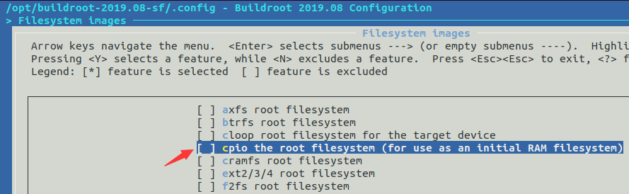

#7 2020-02-06 10:23:37
已发帖子: 9,486
Re: v3s linux内核 编译 rootfs.cpio.gz 在哪里 晕哥能提供下吗
/opt/buildroot-2019.08-sf/.config
Filesystem images
[ ] cpio the root filesystem
楼主 #8 2020-02-06 11:47:38
qljqlj
注册时间: 2020-02-03
感谢晕哥,也编译出‘rootfs.cpio.gz这个文件了,我实在没招,可是放在那里了,我尝试几个地方了,没用
