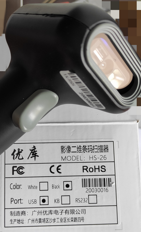

试一试 S3 Linux 4.13 读取 USB 条码枪

想知道这个条码枪用什么方案, 灵敏度如何?

这个还可以扫二维码呢, 方案不知道哦, 晚点我拆拆研究一下。灵敏度我觉得还行。

找到上面的代码,试了一下, 可以用:
# ./bar
Go ahead and scan something - press ctrl_C when finished.
Look for printouts which say: Input from Scanner
Ignore other printouts
Input from Scanner: "20030016"
Input from Scanner: "HM2002210553JS"

改了几行代码, 拔出再插入条码枪也能用。

sy373466062 wrote:
查了下这个条码枪倒是不贵
选的是 一/二维码全能有线-用于(收银/商品/多功能)HS26高速 那个套餐, 228元.
我拆了一下, 貌似用全志 F1C100s 方案,
现在有个棘手的问题, 每次上电重启之后, 要重插USB扫码器才行,
这个真是一个非常差的体验, 不知道应该如何修改?
