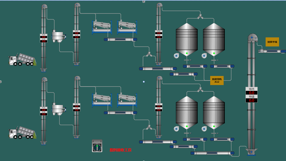

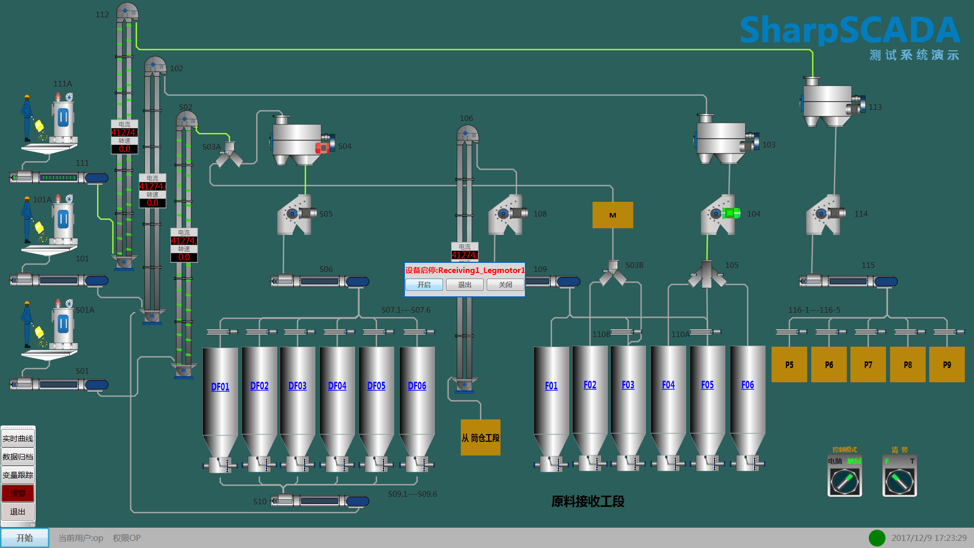

SharpSCADA - 工控网关, 轻量级组态软件.
简介
采用技术: 开发语言:C# 运行环境:.NET Framework 数据库:SQL Server
功能:
1.轻量级工控网关: 支持当前几种主要的工业协议如西门子的Profinet、AB的EtherNetIPs、施耐德的Modbus和OPC。采用类OPC接口网关。
2.数据采集、归档、预警及配置工具 支持实时数据采集、历史数据归档、变量触发预警,并使用TagConfig工具简单的配置实现。

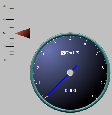

3.人机界面(设计时和运行时)
*设计时: 采用Microsoft Visual Studio + 设计器插件(在VS2010-VS2015社区版测试通过)。 通过继承HMIControlBase接口并书写极少量的代码即可实现复杂的图元组件。 支持图元拖放、组合、连线、变量绑定及编辑功能。
*运行时:Microsoft Visual Studio编译运行为可执行文件。

Program目录[存放源代码]: BatchCoreTest工程为网关服务器测试代码(控制台显示)。 BatchCoreService工程同BatchCoreTest,但可编译为Windows服务。 DataService工程为框架及主要接口组件。 CoreTest工程为样例文件。包含一系列界面元素。 HMIControl工程为图元组件。可支持工具栏拖放。 LinkableControlDesignTime工程为Visual Studio设计器支持插件。 DataHelper工程为SQL数据库帮助组件,同时为变量数据归档提供支持。 ClientDriver、ModbusDriver、OPCDriver、FileDriver为各类通讯组件。
Example目录[存放样例]: 参照Document/部署流程,还原数据库,修改配置文件。 启动BatchCoreTest.exe(服务端)。 再启动CoreTest.exe(客户端)。
