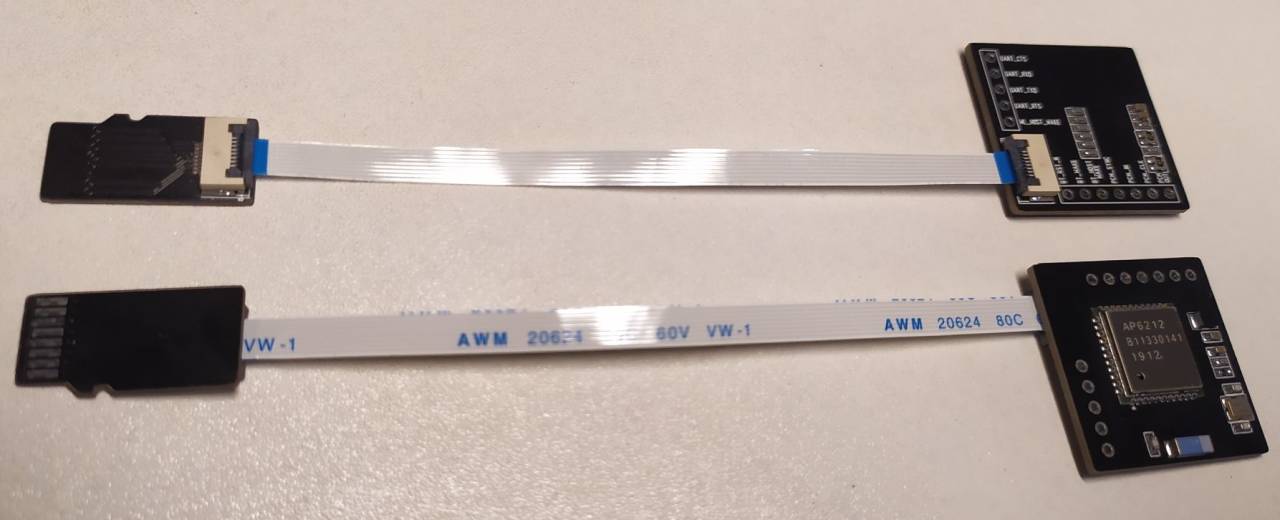

楼主 #1 2019-09-29 22:45:29
已发帖子: 9,485
感谢 @小智科技 赠送的 TF卡 AP6212 WIFI 模组
购买地址: 还没上架

楼主 #5 2019-10-09 17:08:28
已发帖子: 9,485
Re: 感谢 @小智科技 赠送的 TF卡 AP6212 WIFI 模组
# ping www.163.com
PING www.163.com (183.47.233.12): 56 data bytes
64 bytes from 183.47.233.12: seq=0 ttl=47 time=42.783 ms
64 bytes from 183.47.233.12: seq=1 ttl=46 time=47.374 ms
64 bytes from 183.47.233.12: seq=2 ttl=47 time=45.310 ms
64 bytes from 183.47.233.12: seq=3 ttl=46 time=58.623 ms
64 bytes from 183.47.233.12: seq=4 ttl=46 time=51.602 ms
[   25.798286] brcmfmac: brcmf_sdio_bus_sleep: error while changing bus sleep state -110

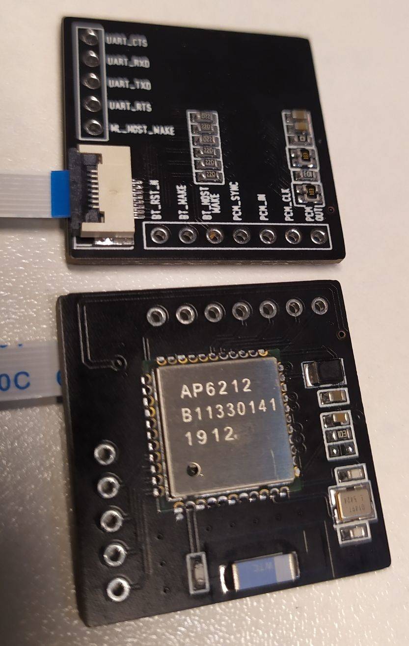

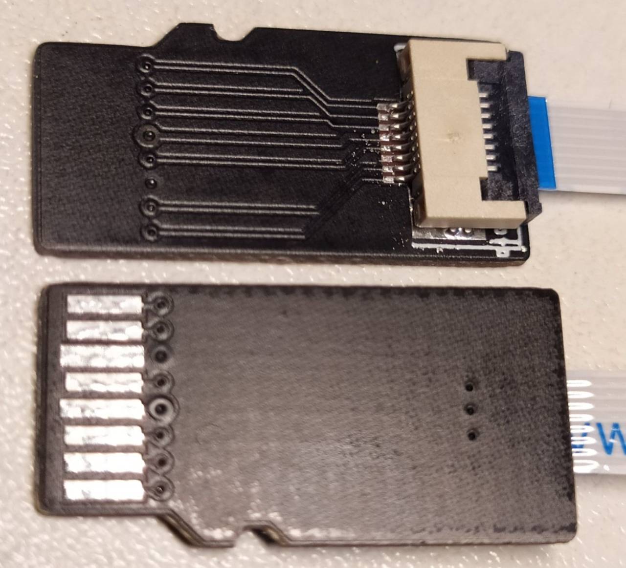

貌似一个关于休眠/复位的错误, https://lore.kernel.org/patchwork/patch/1035997/
因为 TF 座上面没有多余的IO口,所以复位/休眠相关 IO 全部直接硬 上/下拉了。

t123yh
注册时间: 2019-10-15
积分: 44
https://whycan.cn/t_2522.html
看这个帖子的话应该是需要连接 Reset 脚的。

楼主 #16 2019-11-21 23:30:14
已发帖子: 9,485
可能是因为线太细, 电流不够引起.
后面空了我在飞线试一试.
资料你搜下本站 AP6212 帖子, 有很多的.我就是按照那个做的.
