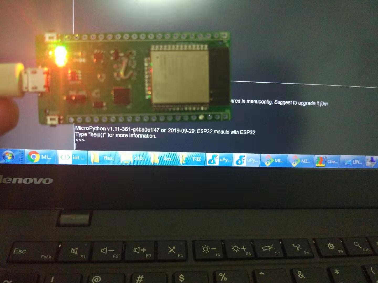

自己做的esp32开发板

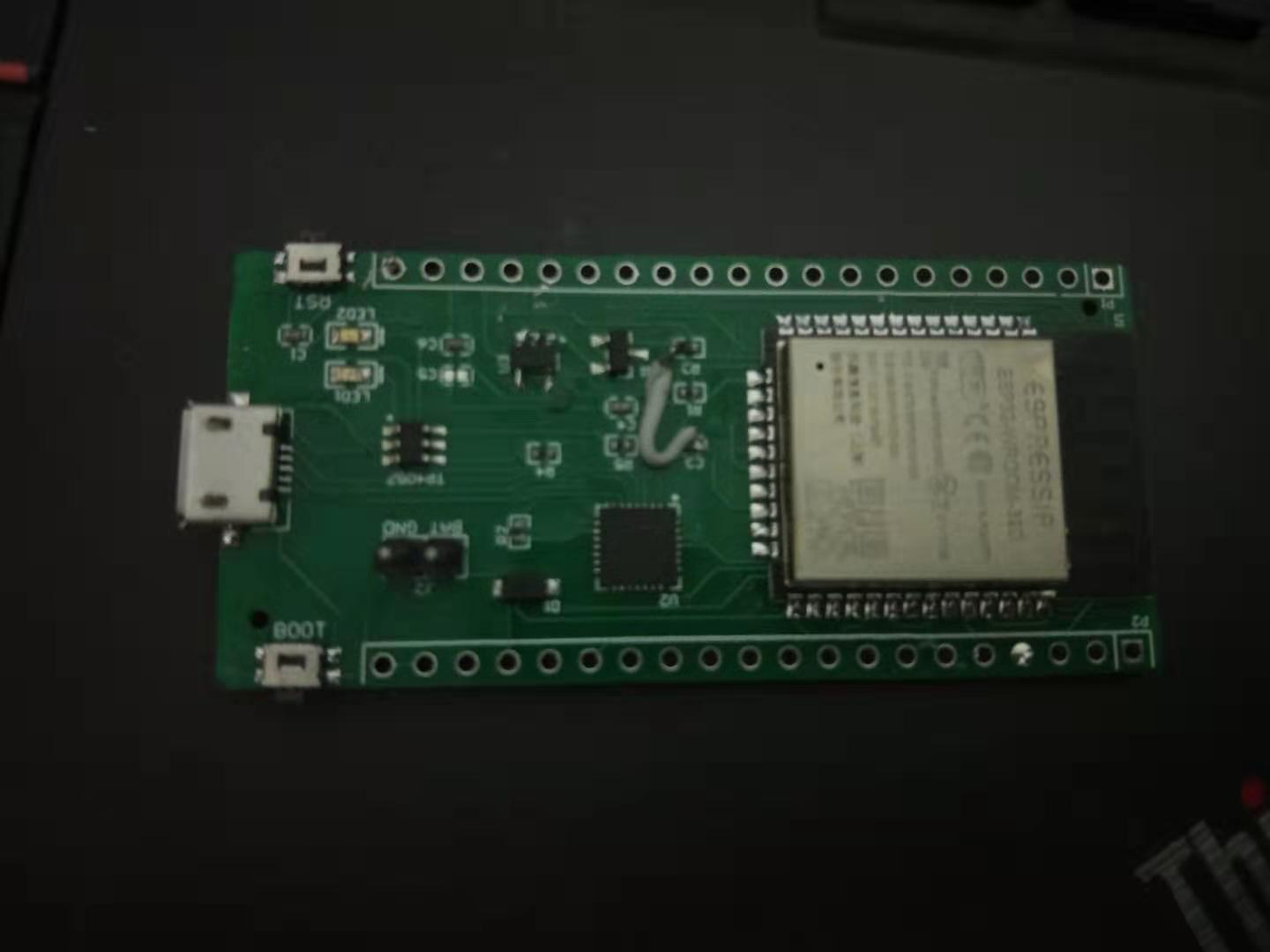

仿照df社区的萤火虫开发板做的。特点是低功耗,可电池供电,睡眠功耗5ua。可锂电池充电。cp2102画错了 ,少了一根线,跳线解决。
上图:

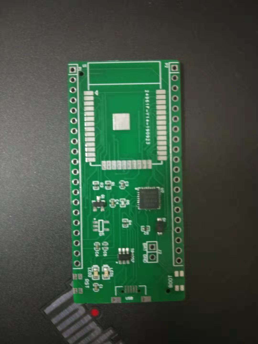

Re: 自己做的esp32开发板
天线底下还走线
楼主 #8 2019-10-09 15:04:35
已发帖子: 857
积分: 688
Re: 自己做的esp32开发板
wlianmin wrote:
天线底下还走线
这个还真没有注意,谢谢提醒,我硬件比较小白。
