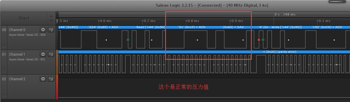

赶脚掉NS2009电阻触摸芯片的坑里面去了, 7寸触摸屏最底下10个像素高度触摸不到。

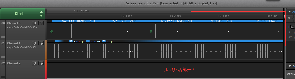

用逻辑分析仪观察到,触摸最底下10个像素高度范围之内,压力传感器读出来都是0

问题解决了么?怎么回事?我的现在也是这个问题,也是v3s ns2009 用的主线linux-zero-4.13y
楼主 #3 2018-04-19 16:54:50
已发帖子: 9,513
Re: 赶脚掉NS2009电阻触摸芯片的坑里面去了, 7寸触摸屏最底下10个像素高度触摸不到。
没解决, 将就用,客户不提出来,我们也不说,反正没人知道。
不过你可以换一下别的触摸芯片试一试。
