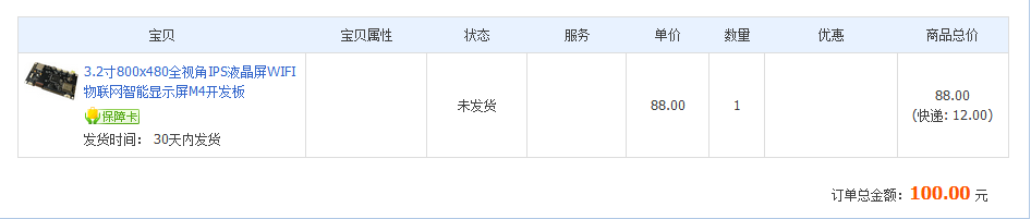

积分: 109.5
入坑TKM32F499
30天之内发货,好狠。 tongue tongue
