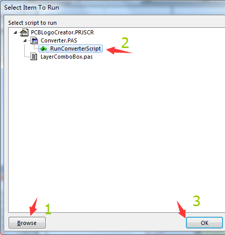

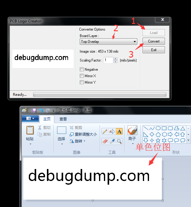

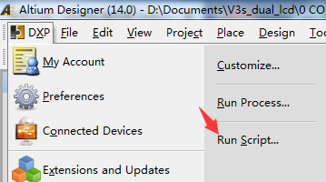

分享 AD 生成 Logo 的方法
  1. 下载 AD脚本并解压: PCB_Logo_Creator.7z
  2. 找到 Run script 菜单:
  1. 执行脚本:
  2. 先准备一张单色位图, 导入位图并转换:

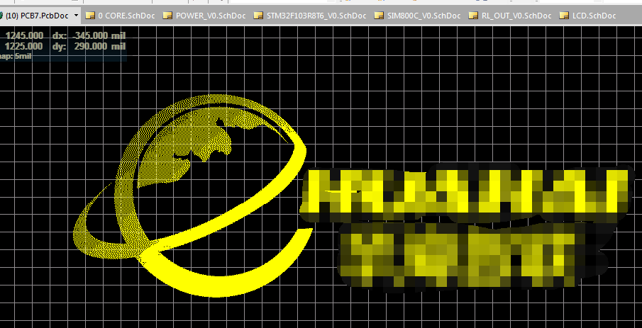

Re: 分享 AD 生成 Logo 的方法
然后这张图就会生成对应的PCB文件了.

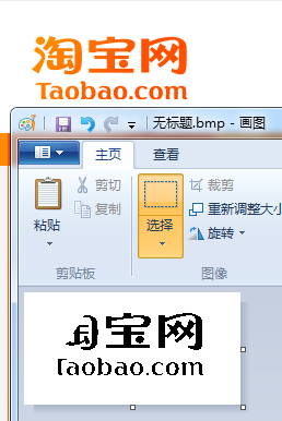

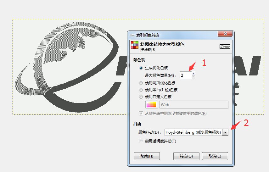

用 Windows 画图工具, 把 logo 直接保存成单色图片, 估计由于算法问题, 颜色太淡部分很容易就全白了.
楼主 #7 2018-12-21 08:32:02
lilo
注册时间: 2017-10-15
已发帖子: 215
积分: 215
Windows 自带画图就是这个效果
