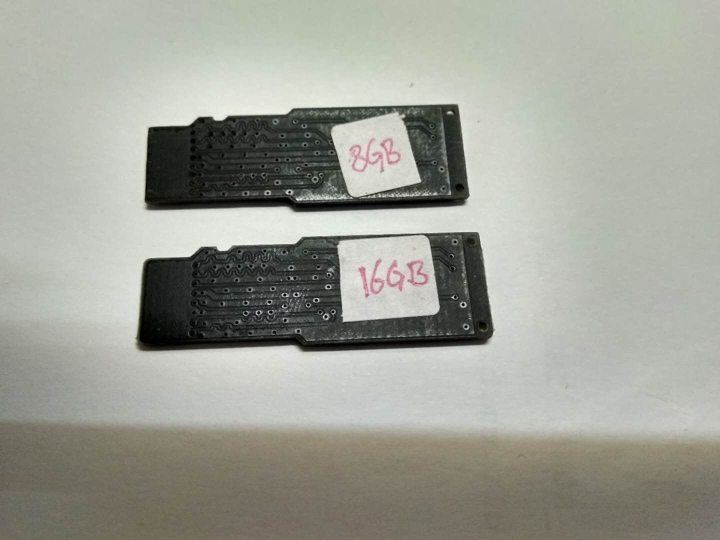

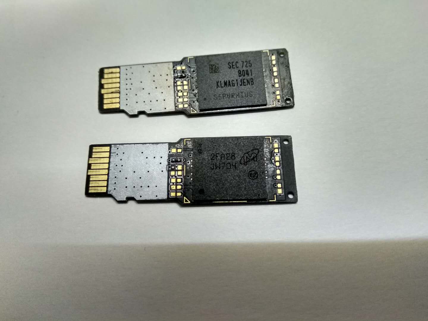

今天接的2种eMMC,(采用4位数据线),可以启动。

都是直接用在荔枝派 Lichee Zero 上的。
目前只测试了以下二种:
16GB 三星 KLMAG1JENB-B041
8GB 镁光 JW704
理论上其他eMMC应该也都是支持的。
最近编辑记录 okplay (2018-04-17 22:13:24)
