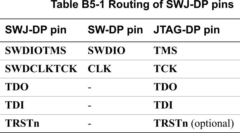

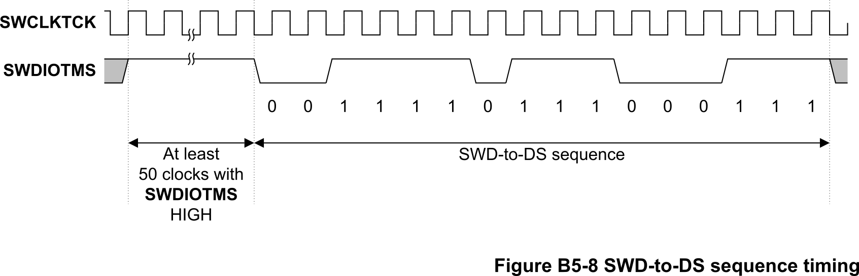

SWJ-DP
前面已经介绍了SW-DP和JTAG-DP,那么这个SWJ-DP又是何物呢?看名字就知道,这个其实就是Serial Wire + J(TAG)的组合。

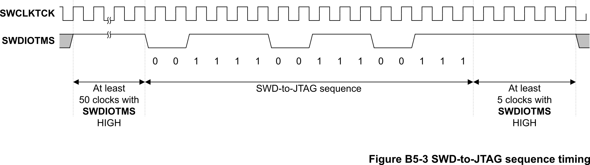

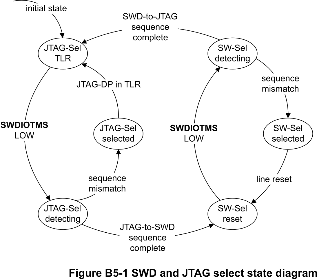

实际上,SWJ-DP并不负责具体的DP功能,其主要作用就是将SW-DP和JTAG-DP使用的引脚整合在一起,并且允许使用特定的序列切换实际使用的DP,这样便可使用相同的引脚和连接器定义(例如Coresight 10),节省引脚数量。
SWJ-DP定义的引脚名称如下表所示。需要说明的是,SWJ-DP可以只拉出SW-DP相关的引脚,并可在使用SW-DP时重新定义TDI、TDO和TRSTn这几个引脚的功能,当然在这种情况下就只能使用SWD进行调试了。

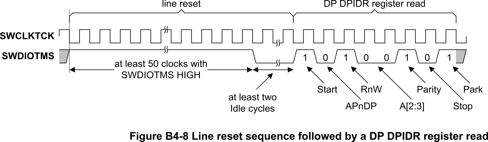

另外,在切换传输方向时,需要数个周期的时间,这个阶段被称为turnaround。一次正常的传输总会包括两次turnaround,原因是packet request和acknowledge response的传输方向总是相反的。
注:turnaround的设置位于SW-DP的DLCR寄存器中,可选值为1到4个周期,line reset后默认值为1,且可以被调试器设置。

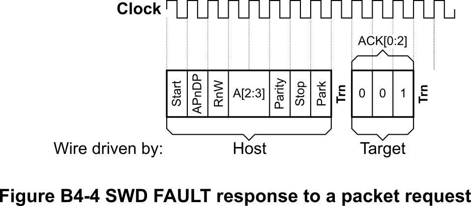

  • 0b010:WAIT,表示当前DP正忙,需要调试器重试,或是(在重试一定次数后)使用ABORT寄存器终止传输
  • 0b001:FAULT,表示之前的传输有误,需要调试器读取相应寄存器获取出错原因

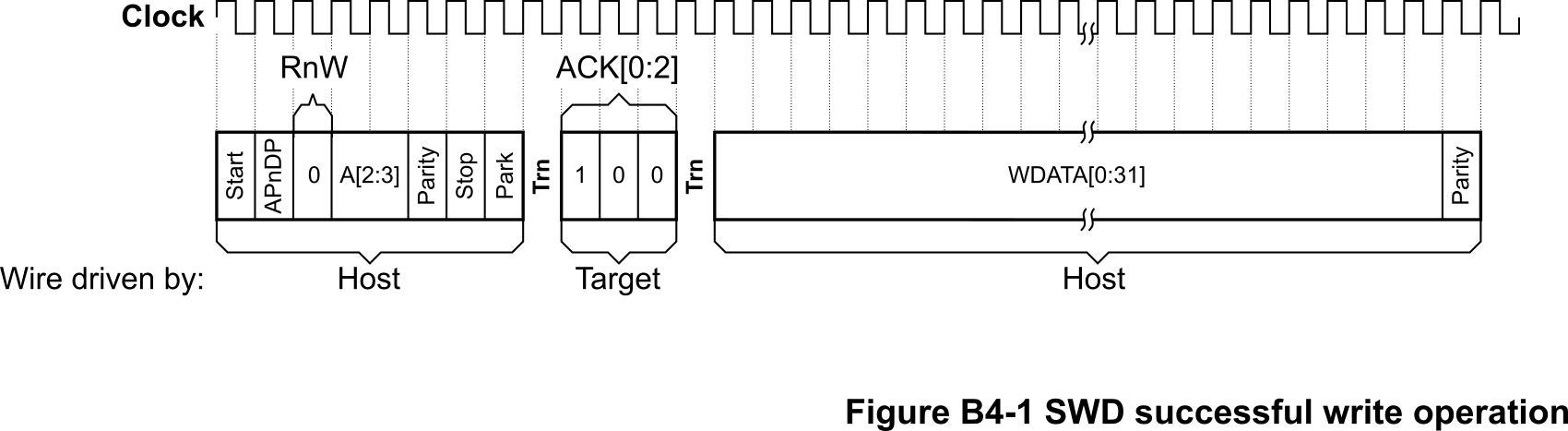

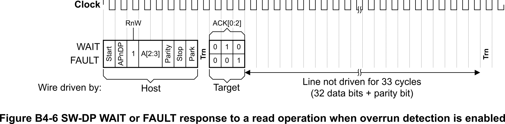

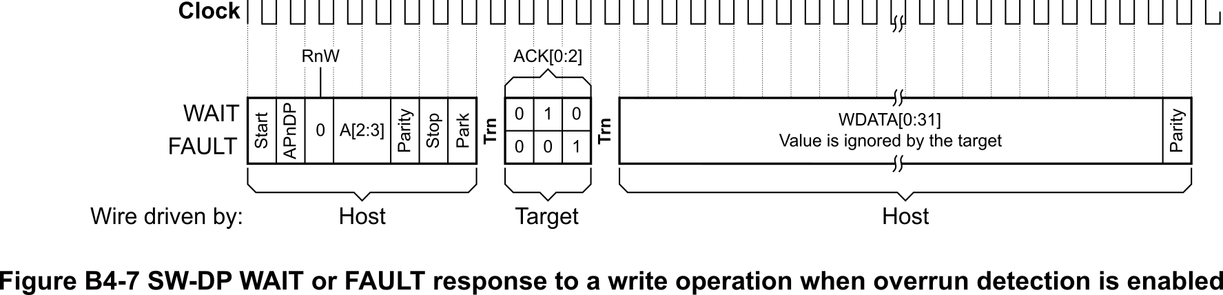

我们先来说写寄存器的情况。在成功写寄存器时,波形图如图B4-1所示。
注:在ADIv6中,SWDIO的波形均被描述为上升沿时改变,这对调试器而言实际上不够好,见物理层部分的相应描述。
可以看到,在acknowledge response阶段,DP通过返回OK表明自己有能力接收新的数据。至于此次传输的数据是否被DP成功接收,则需要等待下一次传输的acknowledge response返回,其中:
  • 若写的是DP寄存器,则通常可以直接获知是否成功传输,也就是说会在下一次传输时返回OK/FAULT或其它错误
  • 若写的是AP寄存器,则由于可能需要等待上次传输完毕,可能需要等待一段时间才能获知传输是否成功,也就是说下一次传输时可能会返回WAIT,直到上次传输完毕
注:写AP寄存器在下一次传输返回OK并不代表已经成功写入到AP部分的相应寄存器,而只是表示已经写入到写缓冲(write buffering)区域。如果写操作进入到写缓冲但最终被丢弃,将会通过CTRL/STAT.WDATAERR标志位来表示。这一部分内容可以参考B4.2.7的SW-DP write buffering部分。

到这里为止,我们就把成功传输时的处理方式介绍完了。但是,调试器的传输过程不可能做到尽善尽美,那么在遇到意外状况时,应该怎么处理呢?这里我们按照错误类型进行介绍:

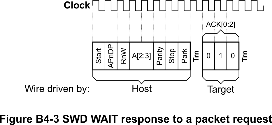

  • WAIT:一般表示上一次读写AP寄存器的操作还未结束,这种情况下常规操作是继续发起相同的传输,直到响应OK为止;当然也可以通过ABORT寄存器终止传输,这个会在后续数据链路层中介绍。

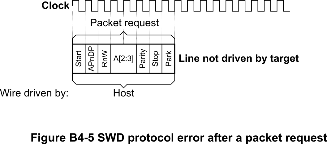

  • Protocol error:包含了一系列不符合传输协议的错误,例如packet request中的校验位出错、Stop和Park出错、不支持的turnaround周期数等。
大家可能会有些疑惑,为啥还没有看到错误发生时的波形图呢?这是因为,WAIT和FAULT时的波形与overrun detection有关。Overrun detection是DP的一个特性,针对调试器在高可靠性、高延迟、高吞吐量的场合使用,可以有效加快处理效率。当然,我们这里主要说明的还是打开和关闭overrun detection的不同之处。
注:针对overrun detection的特性,我这边举一个可能实用的例子。
对于FTDI这种只使用物理层的调试器,输出信号通常是bit-bang或类似的方案,这需要上位机发出一系列指令来模拟SWD协议。一个可能的使用方式是这样的(假设是写寄存器):
  1. USB发送一个命令,写入8个bit,也就是packet request部分
  2. USB发送一个命令,读取5个bit,包括了两个turnaround和acknowledge response部分
  3. USB发送一个命令,写入33个bit,也就是data transfer phase部分
可以发现,在overrun detection关闭前,是否执行3依赖于2的结果,而相关的结果并不能在物理层中得到反馈,必须要回传到上位机,并由上位机来决定下一步的处理方式。这样的一大缺点是,2和3之间必然会有很大延迟(如果使用interrupt transfer,延迟通常是ms级的),这会严重制约SWD的实际读写效率。
对于这个问题,打开overrun detection就能得到有效缓解,原因是overrun detection打开后data transfer phase就是一直存在的,并不受到acknowledge response返回结果的影响,上位机完全可以在发起一系列传输后通过检查CTRL/STAT寄存器获取传输结果,也就是说上位机可以尽可能多的填充传输队列,从而提高传输效率。
当然,这么做也有一个显而易见的缺点:如果传输不稳定或成功率过低,则每次发起一系列传输后DP大概率会进入到需要从错误中恢复的状态,这也会导致效率下降。因此,overrun detection只适合在高可靠性、高延迟、高吞吐量的场合使用。
在关闭overrun detection时,如果DP返回WAIT或FAULT,则跳过接下来的data transfer phase,直接开始下次传输,如下图B4-3和B4-4所示。
但是,如果打开overrun detection,不论DP返回WAIT还是FAULT,接下来的data transfer phase都和成功传输一样进行,只是传输的数据无效,如图B4-6和B-7所示。
最后说说Protocol error。一般来说,protocol error的错误是比较严重的,通常意味着信号传输不稳定,导致调试器或DP读取到了错误的结果。这种情况下,DP的策略是比较保守的,一般是直接终止所有传输(除特定寄存器外),调试器需要尽快发起line reset以重置DP状态;因此,DP将会在检测到错误后释放对SWDIO的驱动,在调试器一端通常会读到0b111的响应,如下图B4-5所示。
对于protocol error,详细的处理方式可以参考ADIv6中的B4.2.5,这里不再赘述。

那么,line reset要怎么做到呢?其实很简单,就是传输以下序列即可:
  1. 首先,给至少50个周期的SWDIO高电平,此时SW-DP可以识别到line reset。
  2. 紧接着给至少2个周期的SWDIO低电平,让SW-DP做好准备。
  3. 最后正常传输即可。
Line reset的波形图如图B4-8所示。
可以看到,2的话并不影响结果,这实际上是SW-DP的一个特性:空闲周期(idle cycles)。回想起每次传输的Start信号为0b1,如果在此时传输的是0b0,则传输不会开始,SW-DP可以维持在空闲状态,等待SWDIO传输0b1后传输才正式开始。

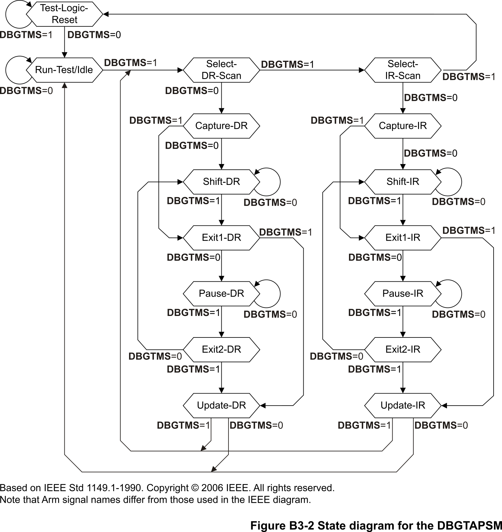

JTAG-DP
对于JTAG,想必大家都不陌生(陌生的建议先看看IEEE Std 1149.1,逃),在其它器件上已经使用过。由于JTAG的引脚都是单向传输的(到了1149.7才有两线调试的方案,才会涉及到引脚传输方向切换),并且JTAG在协议层本质上就是一个状态机(见图B3-2),因此说明起来会比较容易。这里就尽量简明扼要地描述其中需要关注的部分。
传输格式
JTAG-DP和普通的JTAG状态机的用法基本一致,都是分为指令寄存器(Instruction Register,即IR)和数据寄存器(Data Register,即DR)。对于JTAG而言,一般是有一个IR和多个DR,其中:
  • IR用于选择和控制JTAG扫描链,位数是固定的
  • DR用于交换暴露在JTAG扫描链的信息,具体的信息一般由IR决定,位数是可变的
因此,一次传输需要先选择IR再向DR写数据同时读返回结果。具体的传输过程在B3.2.3中已有详细描述,这里不再赘述。

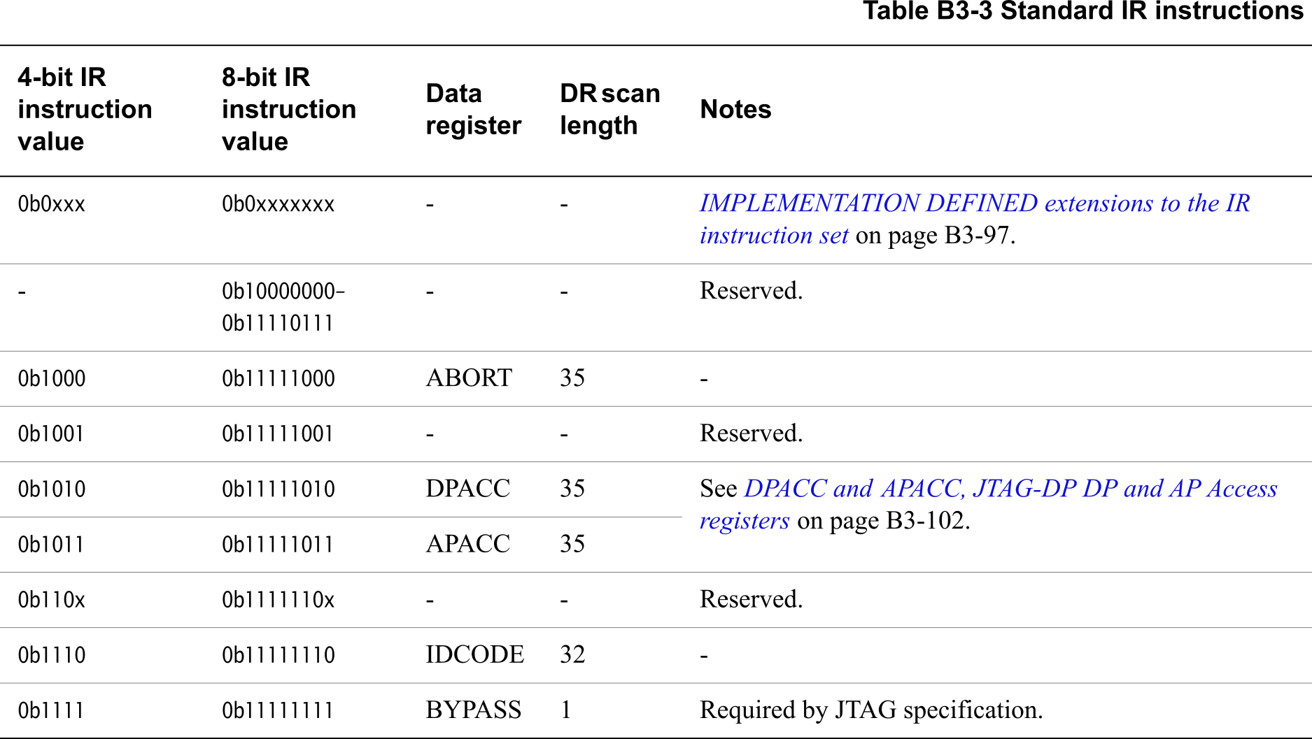

从ADIv6的表B3-3中,我们可以获知,标准IR指令如下:
  • ABORT
  • DPACC
  • APACC
  • IDCODE
  • BYPASS
其中,IDCODE和BYPASS是JTAG标准要求的部分,DPACC和APACC基本对应SW-DP中的DP和AP寄存器,而ABORT则是单独列出。后面主要提到DPACC和APACC部分。

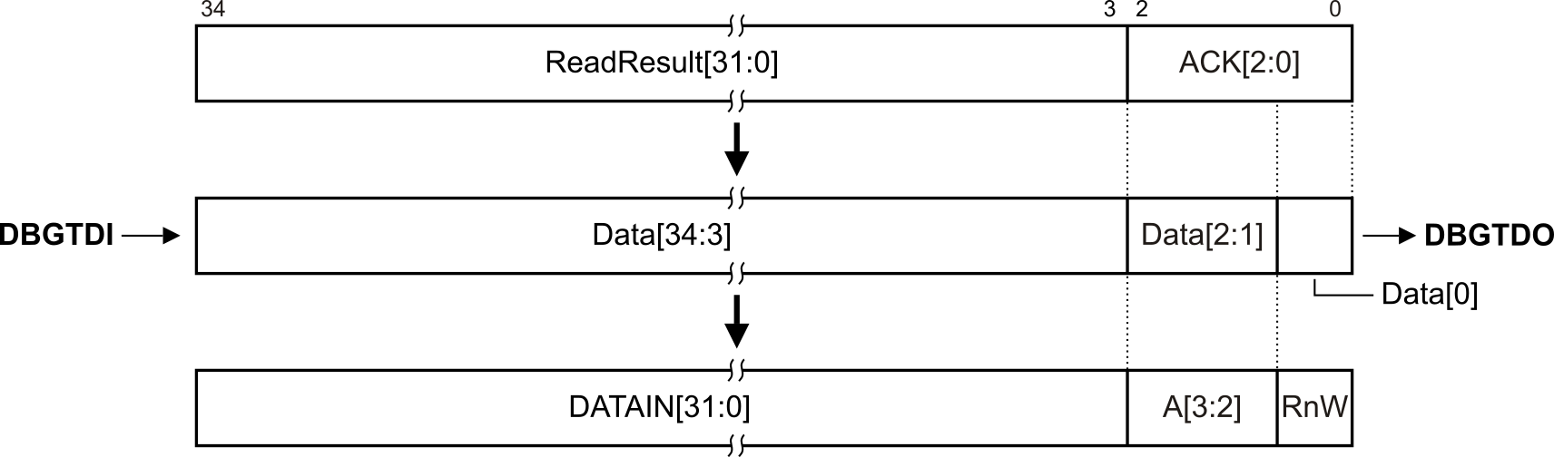

DPACC和APACC的操作如B3.4.3的图所示。可以看到,这两个DR都是35位,数据结构如下:
  • 对于TDO这一端,JTAG依次输出ACK[0:2]和ReadResult[0:31]
  • 对于TDI这一端,JTAG依次输入RnW、A[2:3]和DATAIN[0:31]
相对于SW-DP,由于JTAG-DP的Capture-DR在Update-DR之前执行,而JTAG-DP的acknowledge response和ReadResult在Capture-DR阶段确定、packet request和DATAIN在Update-DR阶段生效,因此当前传输的数据包需要在下一次传输时给出。当然,和SW-DP中读AP寄存器类似,JTAG-DP也可以通过流水线执行的方式“重叠”这些命令,执行过程如下:
  1. 首先发起第1个寄存器的传输,并且丢弃此时返回的acknowledge response和ReadResult。
  2. 接下来发起第2个寄存器的传输,并且从acknowledge response的结果获知传输是否成功,如果第1个寄存器对应的传输是读取,则还需同时读取ReadResult并作为第1个寄存器的读取结果,否则直接丢弃。
  3. 重复2的步骤,每次发起第n个寄存器的传输时,都会返回第(n-1)个寄存器的acknowledge response,并根据需要判断是否需要读取ReadResult。
  4. 在所有寄存器均发起传输后,需要再额外发起一次传输,读取DPACC中的RDBUFF寄存器,以获取最后一次传输的acknowledge response。如果第n个寄存器对应的传输是读取,则还需同时读取ReadResult并作为第1个寄存器的读取结果,否则直接丢弃。
这里有一些需要注意的细节:
  • 由于JTAG-DP对所有指令的写入和读取都是流水线化的,因此要确保此次传输被成功接受,就必须发起下一条指令来读取结果。可以通过读取DPACC寄存器的RDBUFF寄存器来获取acknowledge response,这是因为读取RDBUFF寄存器总是不会产生其它副作用。
  • 当返回的结果为WAIT,或者有sticky flag为0b1时,此次传输将被丢弃,因此可以仅通过读取TDO输出的前3位(即ACK[0:2])来判断上一次传输是否成功进行,若非成功进行则可以直接结束传输。
  • JTAG-DP返回的ReadResult仅在上一个传输访问的是DPACC、APACC和BYPASS这三个DR时才有意义,因此不能在执行DPACC和APACC的传输过程中切换到其它DR。
注:注意第二点原理和SW-DP的overrun detection不同,JTAG可以在传输会被丢弃的情况读取任意位数(前提是不会影响扫描链上的其它设备,这可以通过将其它设备的IR均设为BYPASS来做到),这可以减少传输时间(在WAIT状态时尤其有用)。

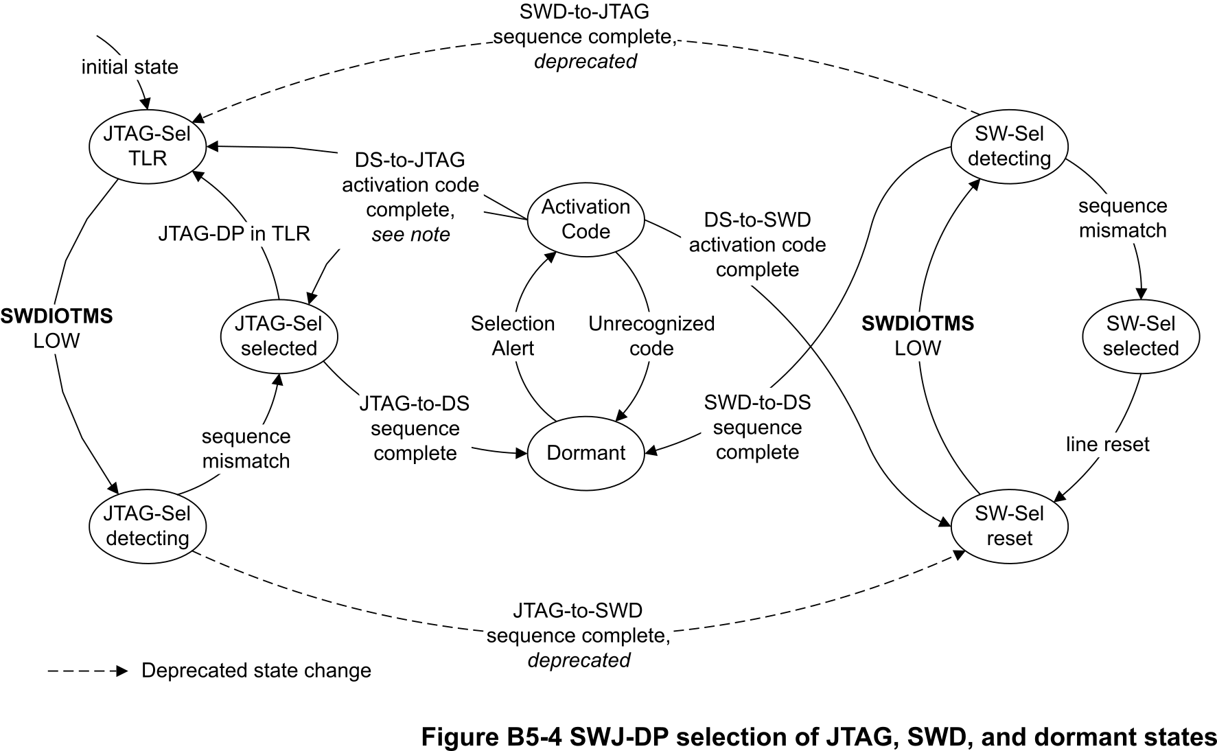

在协议层,SWJ-DP主要做的事情就是处理SW-DP和JTAG-DP之间的切换。根据SWD协议版本不同,SWJ-DP最多有两套切换方式,分别是:
  • SWD和JTAG之间的切换
  • 休眠状态和相关操作
接下来详细介绍这两种切换方式。
SWD和JTAG之间的切换
这种方式多用于SWD协议v1,v2也可以支持但被废弃(deprecated)。
先贴个状态转移图,见图B5-1。
从图上可以看出:
  • SWJ-DP的初始状态为JTAG-Sel TLR,也就是JTAG状态机中的Test-Logic-Reset状态
  • SWD和JTAG之间的切换需要在特定的状态完成,成功的话会切换到相应状态,失败的话则会保持在原有状态

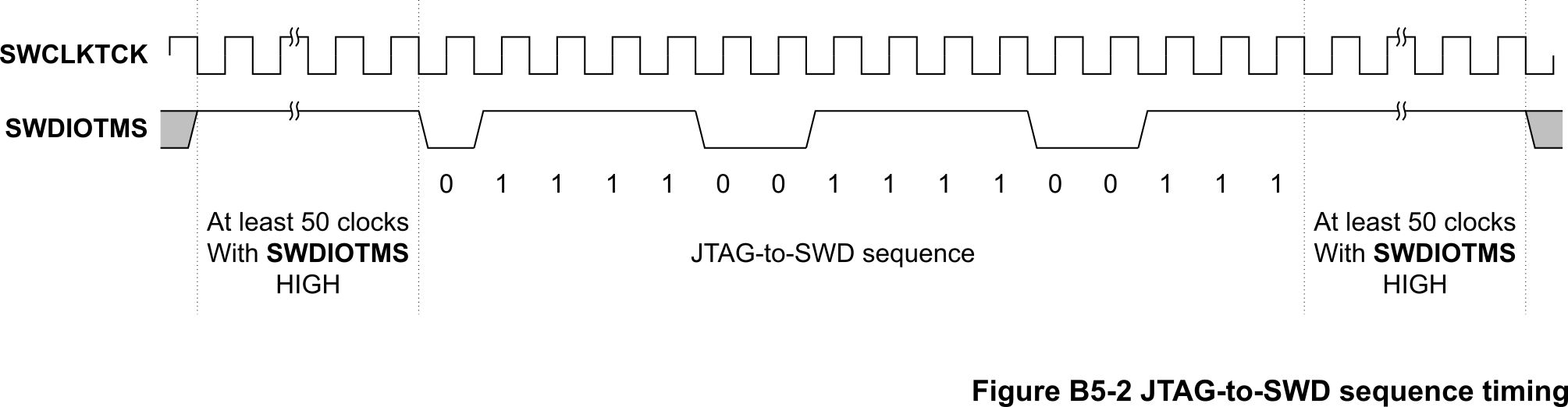

当然,实际应用中,我们只需要使用JTAG-to-SWD和SWD-to-JTAG这两种序列就可以了。这部分是ARM规定好的,因此没啥好说的,照做就是了。
JTAG-to-SWD的引脚时序如图B5-2所示。
注:和正常的line reset不同,在JTAG-to-SWD序列中,最后不允许将SWDIOTMS拉低两个周期。
SWD-to-JTAG的引脚时序如图B5-3所示。
注:和正常的line reset不同,在SWD-to-JTAG序列中,在至少50个周期的SWDIOTMS高电平后,不存在将SWDIOTMS拉低两个周期。
休眠状态和相关操作

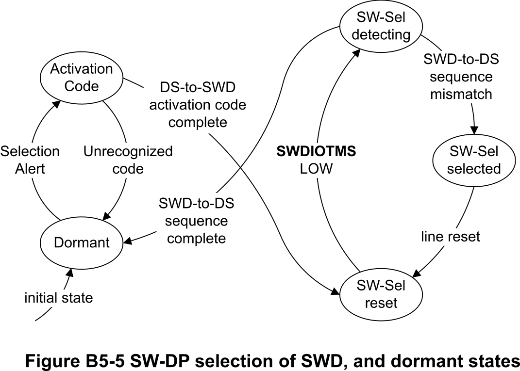

SWD协议v2引入了休眠状态(dormant state),所有的切换操作都需要途径dormant state状态进行,这有助于目标设备使用不同的混合协议。
原话如下:Using dormant state allows the target to be placed into a quiescent mode, allowing devices to inter-operate with other devices implementing other protocols. Those other protocols must also implement a quiescent state, with a mechanism for entering and leaving that state that is compatible, but not necessarily compliant, with the SWJ-DP and SW-DP protocols.
在引入休眠状态后,SWJ-DP的协议选择如图B5-4所示,注意到前面提到的JTAG-to-SWD和SWD-to-JTAG已被废弃。
对于SW-DP,相关状态转移图中JTAG相关状态被移除,且初始状态即为dormant state,如图B5-5所示。

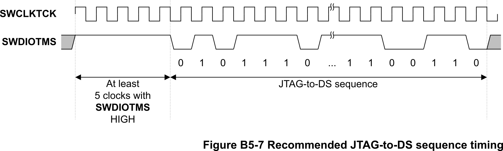

JTAG-to-DS涉及到ZBS(zero-bit-DR-scan)序列,并没有统一的引脚时序,其中一个推荐的引脚时序如图B5-7。需要注意的是,这里需要事先将IR切换到IDCODE或BYPASS,否则行为无法预测。对ZBS有兴趣的同学可以参考B5.3.2。
SWD-to-DS则是固定序列,引脚时序如图B5-8所示。

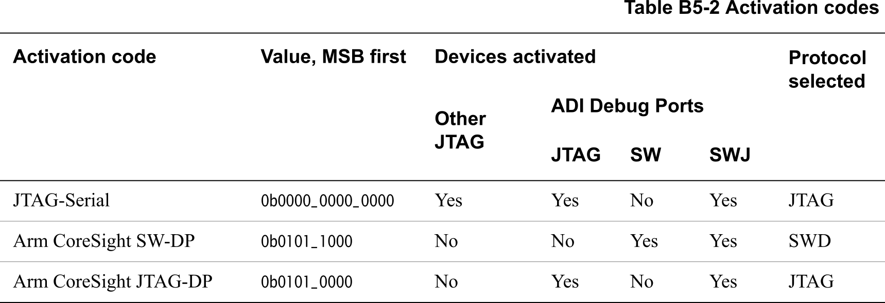

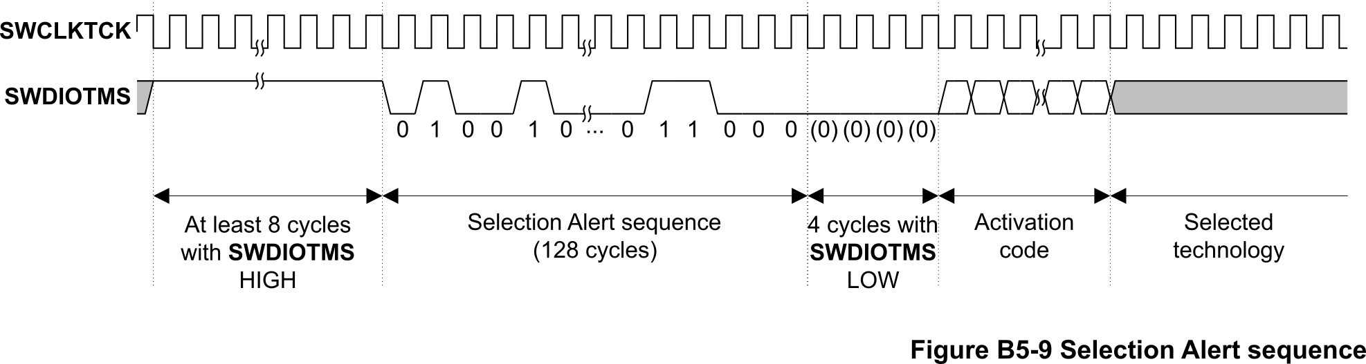

从dormant state离开时,根据activation code确定下一个使用的协议,相关序列被称为Selection Alert sequence(这里不知道怎么翻译比较好),如图B5-9所示。Activation code的取值如表B5-2所示。
