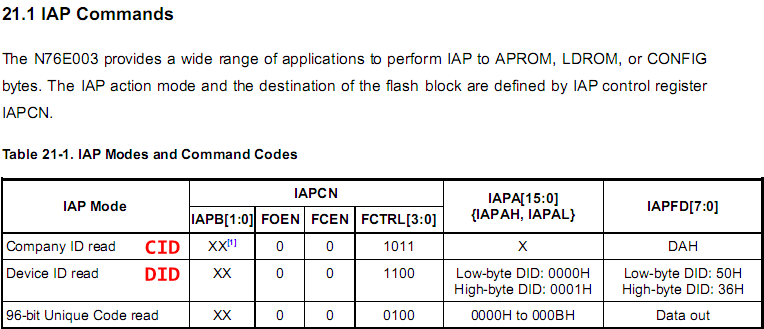

请问 N76E003 芯片的 CID, DID 代表什么意思?

CID&DID

感谢回复,
这个CID, DID 是用来识别新唐 和 N76E003 这个型号对吗?
是只读的吗?
楼主 #4 2018-06-10 17:23:22
Re: 请问 N76E003 芯片的 CID, DID 代表什么意思?
我应该如何才能在代码里面把 CID, DID读出来呢?

超级萌新 wrote:
感谢回复,
是只读的吗?
是的只读, 我估计是用来给应用升级程序判断你现在芯片的型号,避免烧完了起不动。
正好在玩 N76E003,
写了一段代码把 CID, DID读出来:

输出结果:
Value = 0xda 36 50

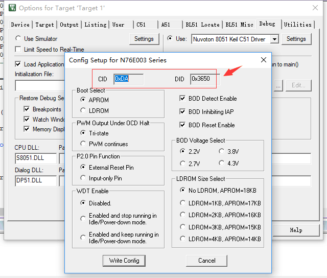

#6 2018-06-10 17:38:27
Alexi2008
注册时间: 2018-01-17
你说的都对,估计ICP和ISP就是用这个CID和DID来检测连接的MCU型号,
应该是只读的,我没有玩过N76E003哈,都是瞎猜的。
ISPTool里面有源码可以查看到0x3650
ISPTool
