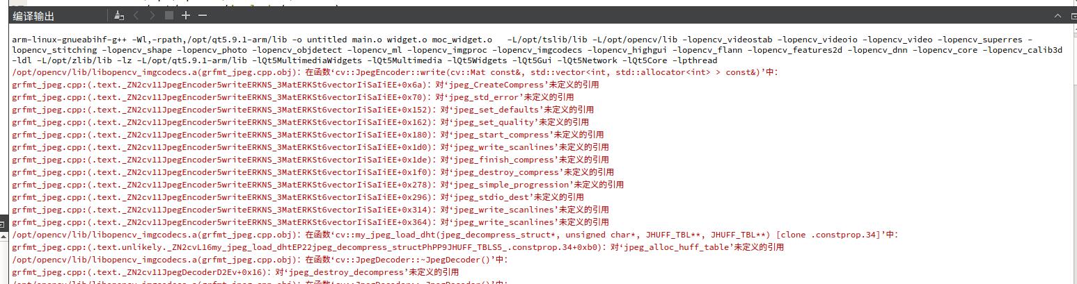

opencv链接库顺序问题
在qtcreator中引入qt库,头文件引入成功,pro文件添加库文件时候遇到错误
编译器是arm-linux-gnueabihf V6.3.1
编译的时候提示很多未定义的引用,猜测是库的问题,已经包含了-lz -ldl
后来百度发现说库的顺序也有要求,但是opencv那么多库,我没法排列组合的尝试啊,不知道有没有固定的顺序去链接?

报错截图及pro文件,代码如下

#3 2021-04-02 21:02:04
已发帖子: 3,408
积分: 1907
Re: opencv链接库顺序问题
缺jpeg解码库,试一试加 -ljpeg
楼主 #4 2021-04-02 21:15:43
mysteryli
注册时间: 2020-03-05
已发帖子: 510
积分: 415
Re: opencv链接库顺序问题

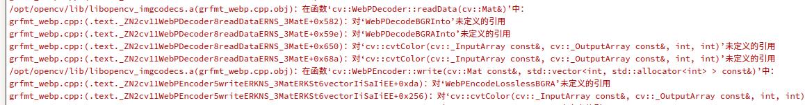

好的 我交叉编译下jpeg,不过opencv内部的函数也提示链接错误!
#5 2021-04-02 21:25:44
已发帖子: 3,408
积分: 1907
Re: opencv链接库顺序问题
还缺几个链接库, WebPDecodeBGRInto 等
楼主 #6 2021-04-02 21:35:04
mysteryli
注册时间: 2020-03-05
已发帖子: 510
积分: 415
Re: opencv链接库顺序问题
这些函数都是opencv提示的demo 应该用不到这么多的库啊
我再其他板子上测试过 根本没装这么多库呀
感觉是跟库的引用顺序有关吧
最近编辑记录 mysteryli (2021-04-02 21:37:21)
#7 2021-04-02 21:58:19
已发帖子: 3,408
积分: 1907
Re: opencv链接库顺序问题
mysteryli wrote:
感觉是跟库的引用顺序有关吧
-lwebp
