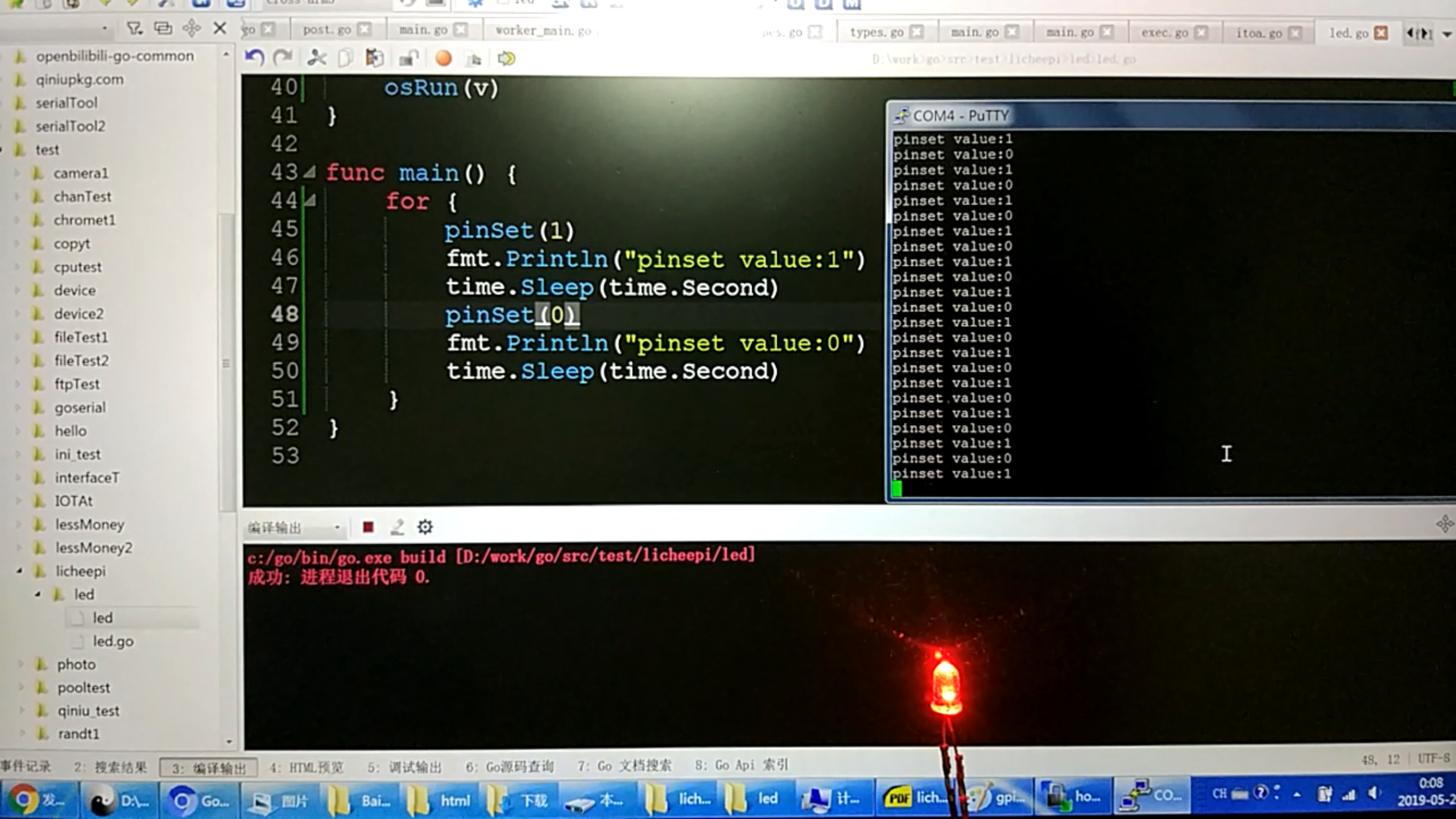

用文件方式操作gpio,写了两种操作文件的方法,但是shell命令方式有点问题,os直接操作文件方式如下:
package main
import (
	"fmt"
	"os"
	"os/exec"
	"time"
const filename = "/sys/class/gpio/gpio131/value"
//调用shell写文件方式
func cmdRun(v byte) {
	command := "echo " + fmt.Sprintf("%d", v) + " > " + filename
	fmt.Println(command)
	cmd := exec.Command("/bin/sh", command)
	err := cmd.Run()
	if err != nil {
		fmt.Println(err)
//os直接写文件方式
func osRun(v byte) {
	file, err := os.OpenFile(filename, os.O_WRONLY, 0666)
	if err != nil {
		fmt.Println(err)
		return
	defer file.Close()
	_, err = file.WriteString(fmt.Sprintf("%d", v))
	if err != nil {
		fmt.Println(err)
func pinSet(v byte) {
	// cmdRun(v)     暂时有问题,待调试
	osRun(v)
func main() {
	for {
		pinSet(1)
		time.Sleep(time.Second)
		pinSet(0)
最近编辑记录 kekemuyu (2019-05-20 00:27:19)

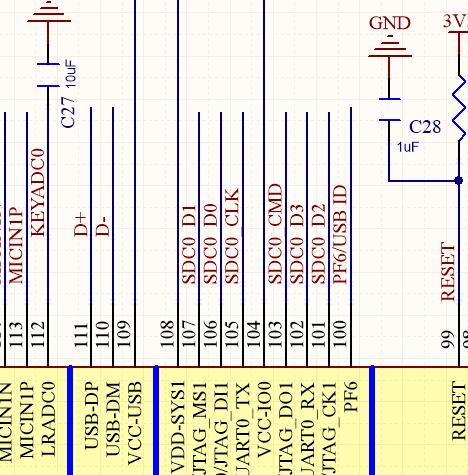

我想使用USB_ID引脚 提示busy,我不用usb,id引脚应该可以释放出来吧?是不是要改设备树?
我用的荔枝派官方设备树
