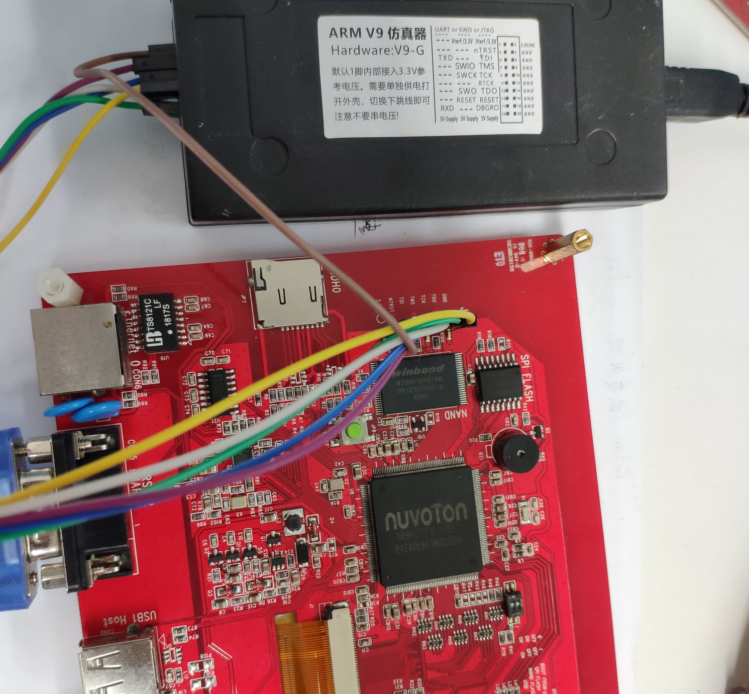

小白想请教一下N9H30 JTAG怎么使用
使用ARM v9仿真器连接N9H30开发板(N9H30F61IEC)后,应该怎么操作才能调试?使用手册只是一笔带过,以前没接触过,一脸懵逼。

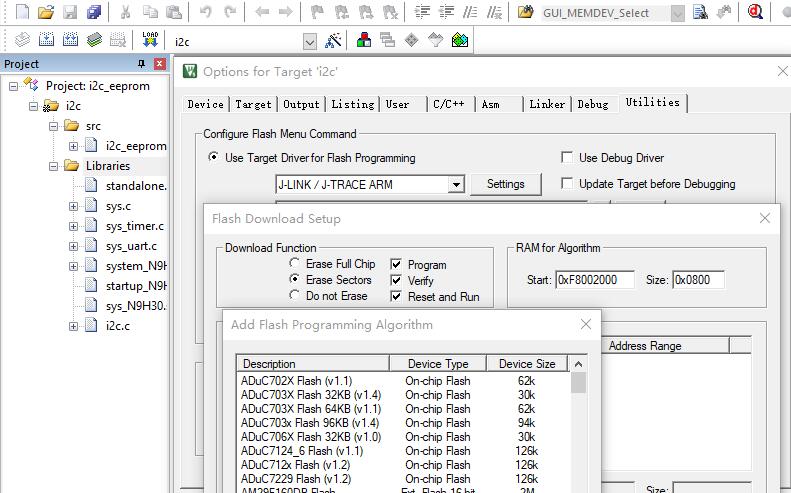

打开例程,Utilities 里的 JTAG flash下载 貌似没找到应该选哪个器件。

连线图

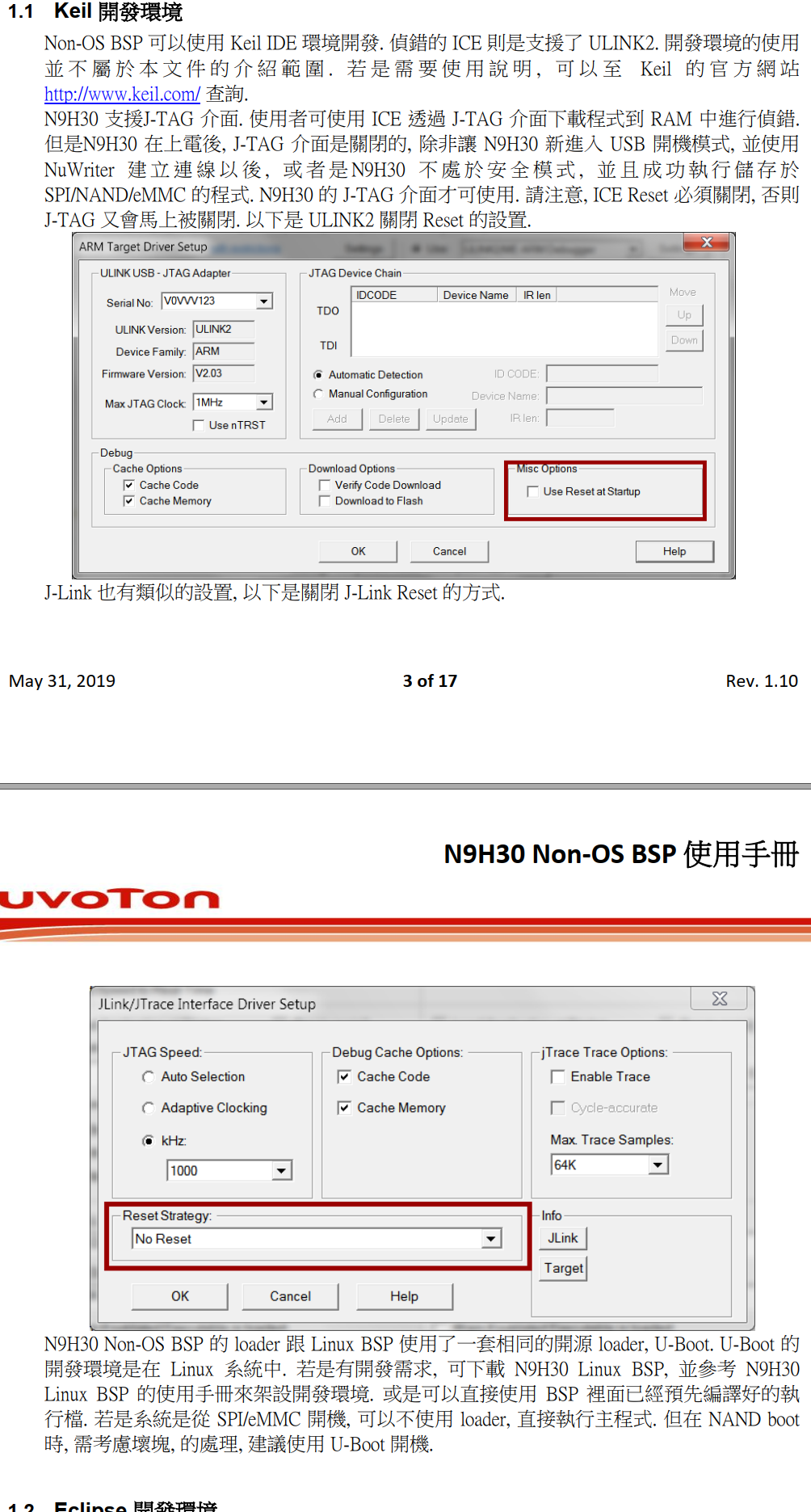

① 从pdf看,上电后GPIO口的JTAG复用是关闭的,需要进入usb和nuwriter,才会进入JTAG模式
② 新唐一般没有JTAG的flash烧录算法,所以是直接下载到DRAM执行

① 先用 jlink.exe 检测是否找到arm9 core,如果可以找到,那么直接点MDK的调试就行了,无需点烧录按钮
② 用nuwriter烧录
