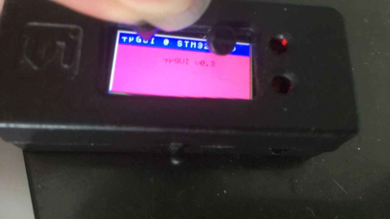

像stm32f103c8t6这类片子能跑什么gui?
去年买的longan-nao板子,芯片是gd32vf103c8t6,20k ram, 64k rom。配有一个spi接口的160*80的lcd。
没接触过单片机的gui,以为差不多都能跑呢,看lvgl这么火就想试试,看介绍需要16k ram,最少64k rom(推荐180k)。想着也满足最低需求了,想试试。
结果编译后一个.bss文件大小就34k了。

楼主 #3 2020-09-12 10:59:12
已发帖子: 1,438
积分: 1387.5
Re: 像stm32f103c8t6这类片子能跑什么gui?
https://bbs.21ic.com/blog-1849938-170836.html
尝试了ugui,结果卡在这个函数里了,屏蔽掉死等这一步,结果没有控件显示出来...

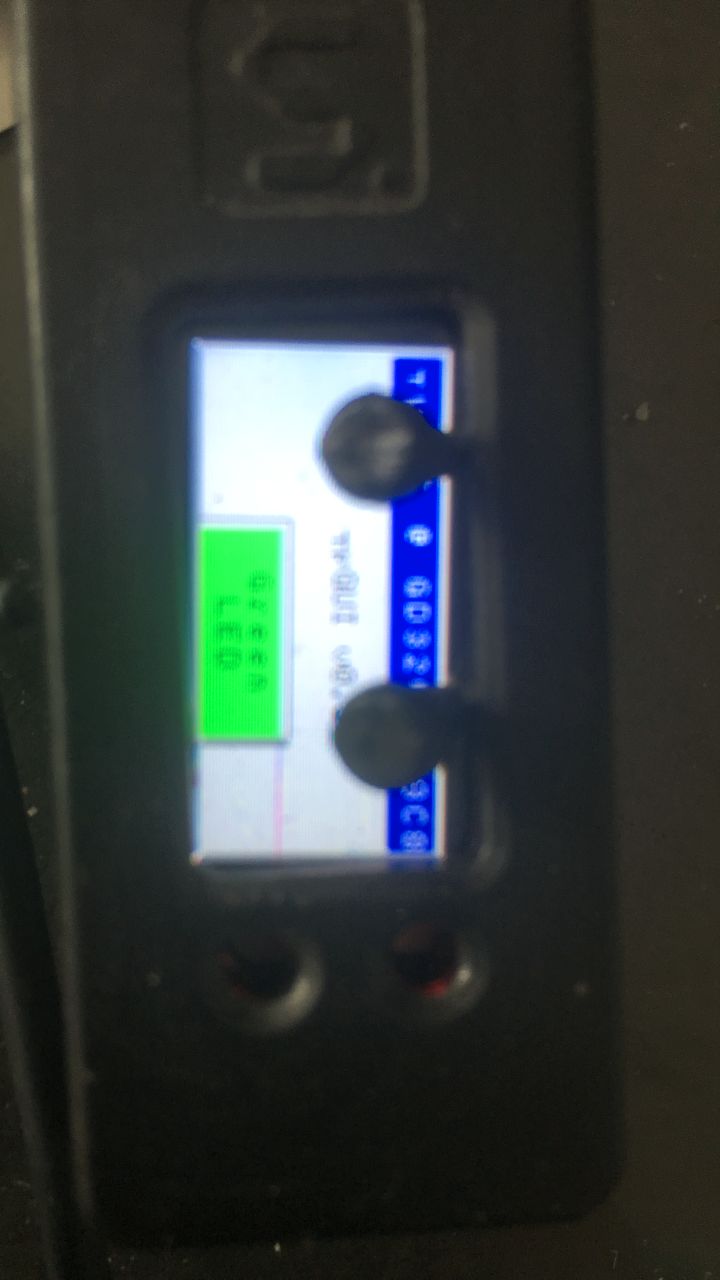

楼主 #4 2020-09-12 13:58:54
已发帖子: 1,438
积分: 1387.5
是我搞错了,我以为wihile()循环或定时器里需要调用的是UG_WaitForUpdate(),实际上应该是UG_Update()。
建了个窗口,放了个text,20k的ram用了98%了。

楼主 #6 2020-09-12 14:56:47
已发帖子: 1,438
积分: 1387.5
问题找到了,我给rt-thread-nano的主线程分配了15k堆栈,实际上主线程里用不了这么多,我改回1k堆栈后,编译后,ram只使用了29%,主线程里堆栈也只是用了63%。
