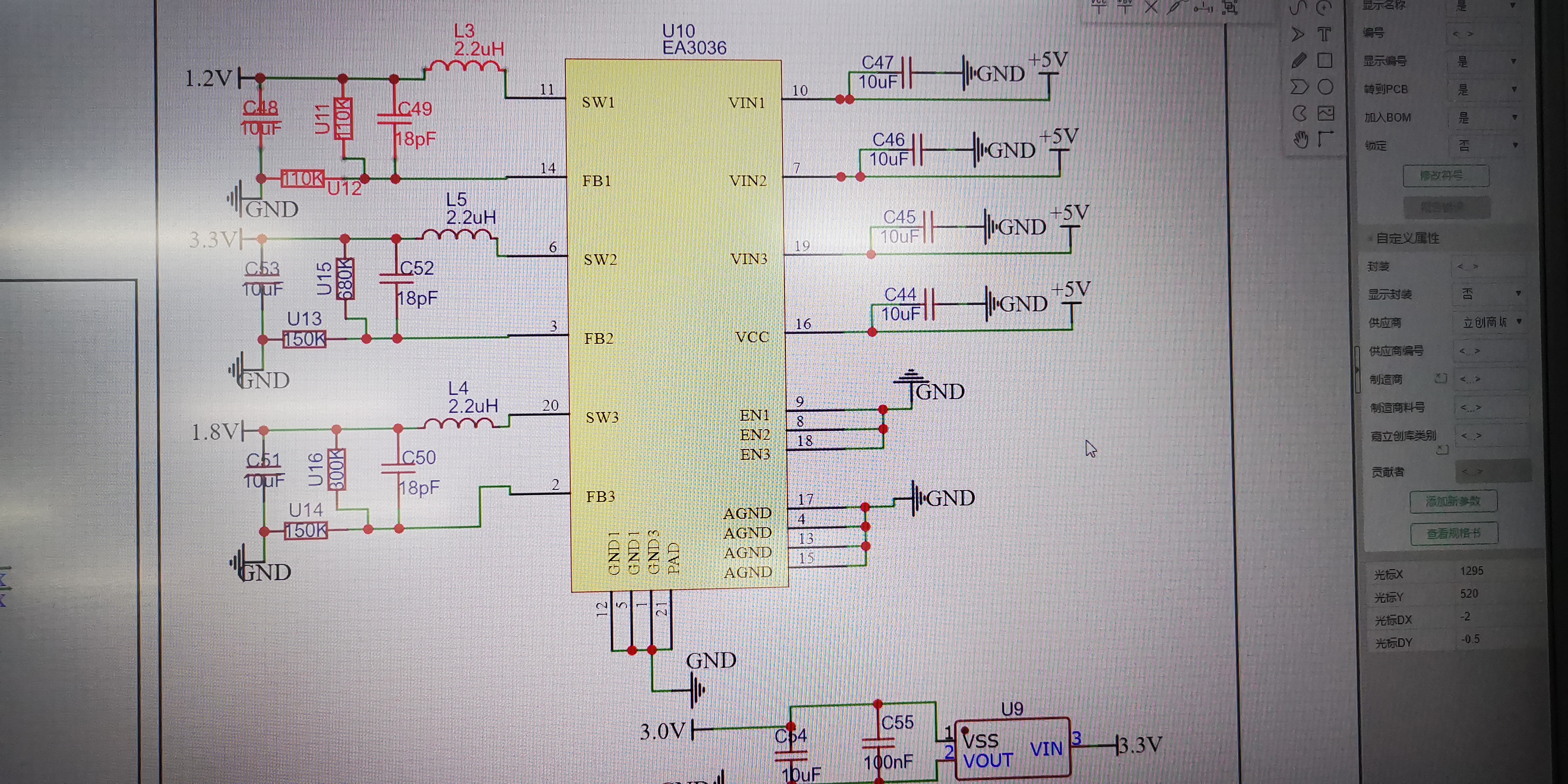

大佬们求帮助,自画荔枝派,ea3036芯片的电压没有输出来
自己画了荔枝派v3s,可是3.3v端只有0.5v,1.2和1.8全为零

dcdc有en引脚吗?电平对不对?

大佬,我不懂啊,能发个图指一下吗?第一次画四层板,测量出5v怼进去了,但是输出不正常,ea3036焊了四次了,还是一样的问题。

把你的原理图贴一下

电感体积足够大了,但这DCDC的线宽是不是太小了点

分压电阻和补偿的电容参数发一下

3个EN全接地了,可不没输出嘛。

芯片底部接地了吗?

不看3036 datasheet,按照我用过DCDC的经验,EN都是高电平有效,楼主可以改版了

EN确实是高电平有效,奇怪,楼主没看手册吗?

同时,这电感布局放置有问题,要靠近出线位置,不要怼一起。

谢谢大家,找到原因了,十分感谢!!!(我是真的笨(º﹃º ))

EN错了还能找到问题,不稳定的原因有时很难找。
这板子一看就是软件工程师画的,为了排列整齐而放器件、为了能塞下器件而放器件,完全不考虑电路走线不合理引起的各种干扰造成的问题。
你这板,建议重新画板,好好布局下DC电源方面的电路。v3s运行频率不高,相对而言数字方面问题不大,但这模拟电路DC电源就是硬伤。
