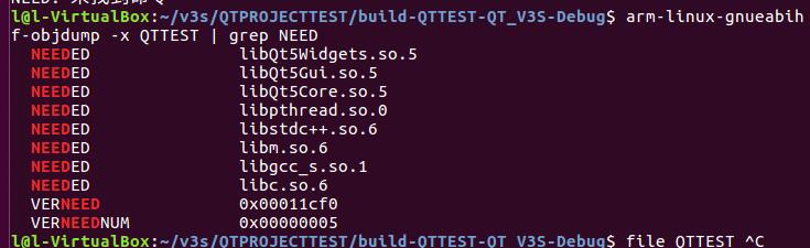

大家好 V3S编译出来的qt引用运行不了,麻烦大家帮忙看下
个人感觉权限应该是没问题,麻烦各位大神帮忙看下
基本都是按照荔枝派zero的官方例程操作的
内核版本Linux ljn 4.13.16-licheepi-zero #3 SMP Fri Mar 26 20:40:47 CST 2021 armv7l GNU/Linux

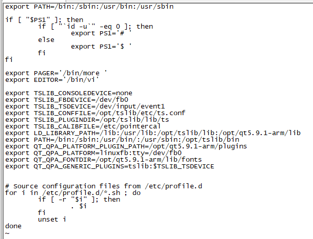

执行了 source ./bash.bashrc 内容如下
export TSLIB_CONSOLEDEVICE=none
export TSLIB_FBDEVICE=/dev/fb0
export TSLIB_TSDEVICE=/dev/input/event1
export TSLIB_CONFFILE=/opt/tslib/etc/ts.conf
export TSLIB_PLUGINDIR=/opt/tslib/lib/ts
export TSLIB_CALIBFILE=/etc/pointercal
export LD_LIBRARY_PATH=/lib:/usr/lib:/opt/tslib/lib:/opt/qt5.9.1-arm/lib
export PATH=/bin:/sbin:/usr/bin/:/usr/sbin:/opt/tslib/bin
export QT_QPA_PLATFORM_PLUGIN_PATH=/opt/qt5.9.1-arm/plugins
export QT_QPA_PLATFORM=linuxfb:tty=/dev/fb0
export QT_QPA_FONTDIR=/opt/qt5.9.1-arm/lib/fonts
export QT_QPA_GENERIC_PLUGINS=tslib:$TSLIB_TSDEVICE

看起来应该是缺库, 是不是用同一个gcc编译的?

电脑执行:
arm-linux-objdump -x QTTEST |grep NEED
看下依赖的库是不是都在

无根浮萍 wrote:
电脑执行:
看下依赖的库是不是都在
看了一下 qt的那几个库都有的,下面线程的库之类的板子上没有,不过应该是正常的感觉

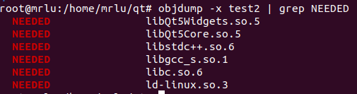

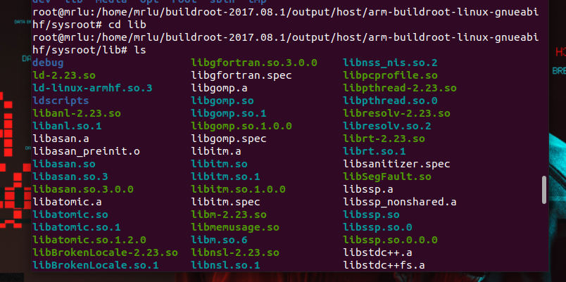

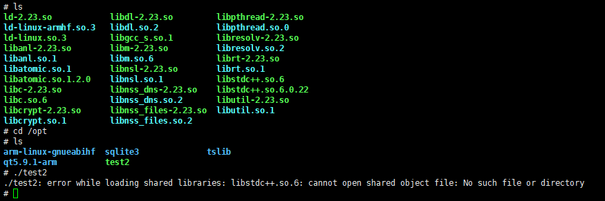

同样的问题+1. arm的qt交叉编译已经是安装官方去做应该是没问题。然后我也把相应的程序需要的so库都在arm-linux-gnueabihf找到并cp到开发板lib。
求大神解救,是开发板库和 qt在ubuntu qmake出来的库不一致,还是我的arm qt编译出问题了

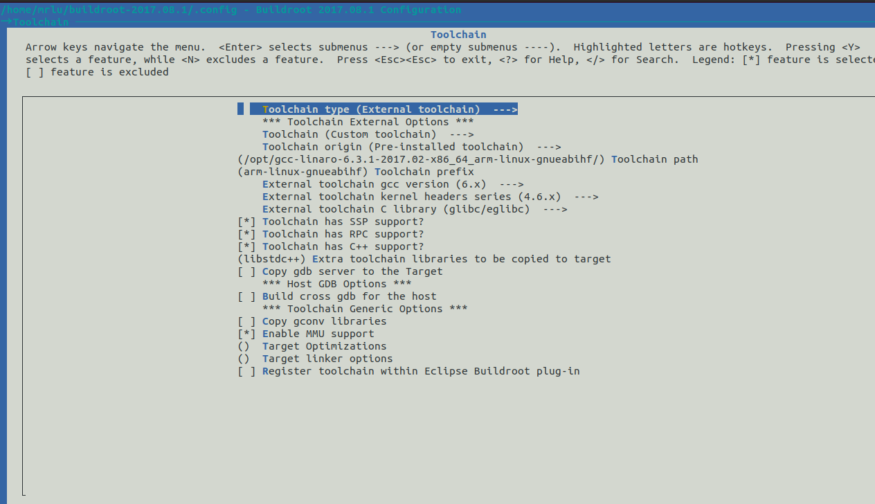

@luguanhong
buildroot 生成的镜像文件和target文件夹都缺少 libstdc++.so,手动复制才行,有什么办法彻底解决吗?
https://whycan.com/t_5401.html
感觉可能是buildroot的bug,你按上面的帖子做,试一下看效果如何。

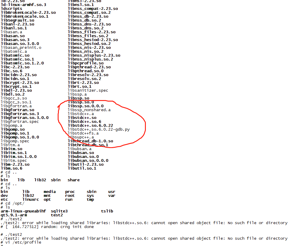

已经在ubuntu 复制过去了 试过了,但是还是一样的问题 libstdc++不行,不知道是不是我复制的文件错了

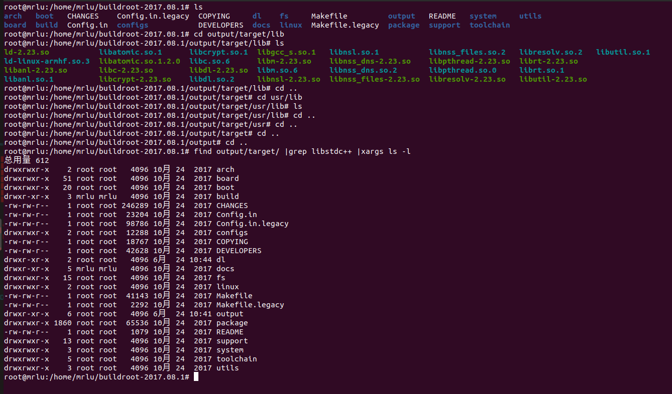

我在buildroot output target的usr lib 是空的,但是在host sysroot里的lib是有的,然后我把整个lib拷贝过去 进入到文件系统usr/lib 在开发板上,然后运行也是不太行,然后我查看了一下用编译出来的arm-QT5.9.1的qmake生成我的可执行文件test,用的so在ubuntu里调用的好像是x86-linux的so?

现在提示缺啥文件,你就复制啥文件就可以了。

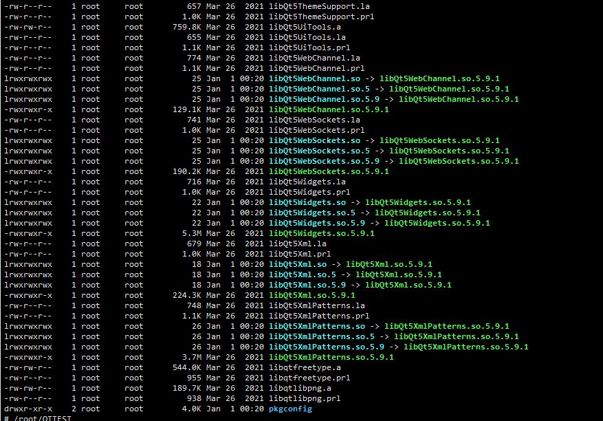

问题是 我复制过去了 上面图中也有libstdc++.so.6 但是运行就是说找不到, etc/profile 变量加了。

是放在 /lib 目录下面吗?

搞掂了,可以运行了。重新把根文件系统rar 删除,重新解压 配置 搞好,然后lib就有相应的文件了
