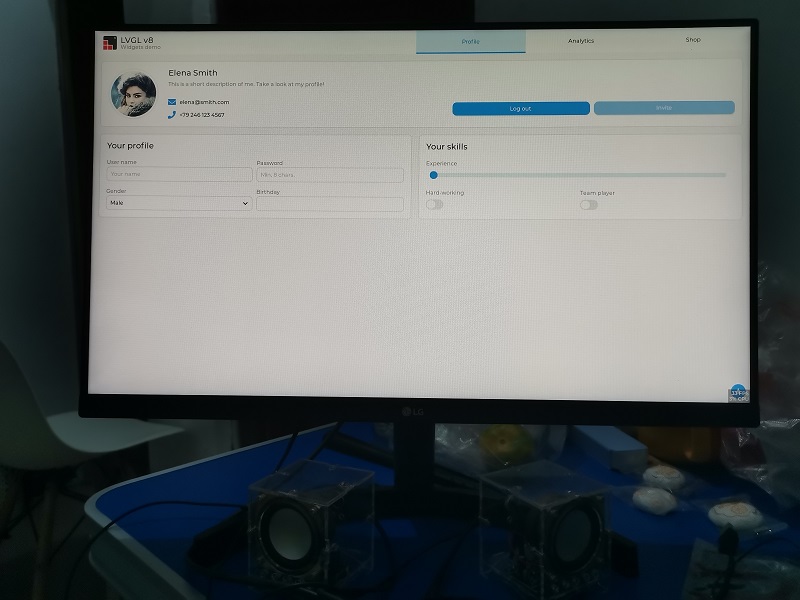

哪吒D1运行lvgl8在24寸1080P显示器上渲染
今天我们来试试移植lvgl8到哪吒D1 并在24寸1080P显示器上渲染
上lvgl的github下载源码
修改几处
lv_conf.h
增加lvgl最大使用内存
#define LV_MEM_SIZE    (1024U * 1024U)
打开CPU占用和FPS指示
#define LV_USE_PERF_MONITOR     1
开启音乐播放器演示
lv_demo_conf.h
#define LV_USE_DEMO_MUSIC      1
#define LV_DEMO_MUSIC_LANDSCAPE 1
#define LV_DEMO_MUSIC_LARGE     1
#define LV_DEMO_MUSIC_AUTO_PLAY  1
增大缓冲 双缓冲
main.c
#define DISP_BUF_SIZE (1920 * 1080 * 4)
static lv_color_t buf[DISP_BUF_SIZE];
static lv_color_t buf2[DISP_BUF_SIZE];
lv_disp_draw_buf_init(&disp_buf, buf, buf2, DISP_BUF_SIZE);
把原来的lv_demo_widget改成
lv_demo_music();
我把整个源码重新用cmake构建了一遍 这样就不用去看原来的makefile了
附件中提供了源码工程 只要改一下CMakeLists.txt里的编译器 执行(注意有个点)
cmake .
再执行
make
就可以直接编译了
附件中还提供了应用程序 放进去直接运行看效果
演示视频:
lvgl8播放器
lvgl8窗口
lvgl7窗口
效果还不错

滑动时帧率还是太低了(<10),顿感明显,能否使用GPU而非fb?
不滑动还是可以的 gpu这方面还没仔细了解

memory wrote:
https://bbs.aw-ol.com/topic/303/awol-lvgl/4
哪吒D1开发板 LVGL7 源码下载(带git仓库)
为什么我这个很流畅? 1080p显示器保持了33fps。
你开幻灯片演示自动滑动试试

lv_ex_conf.h
#define LV_DEMO_WIDGETS_SLIDESHOW 1
