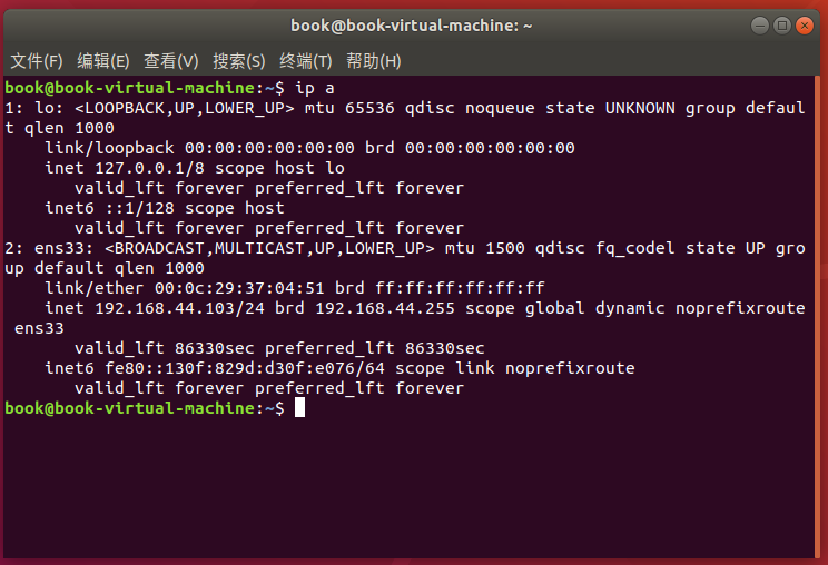

(2)查看ubuntu 的工作ip,使用ssh工具连接上去
①查看虚拟机的工作ip:
ip a
②使用ssh工具,连上ubuntu
