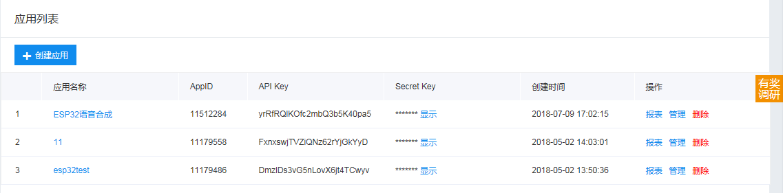

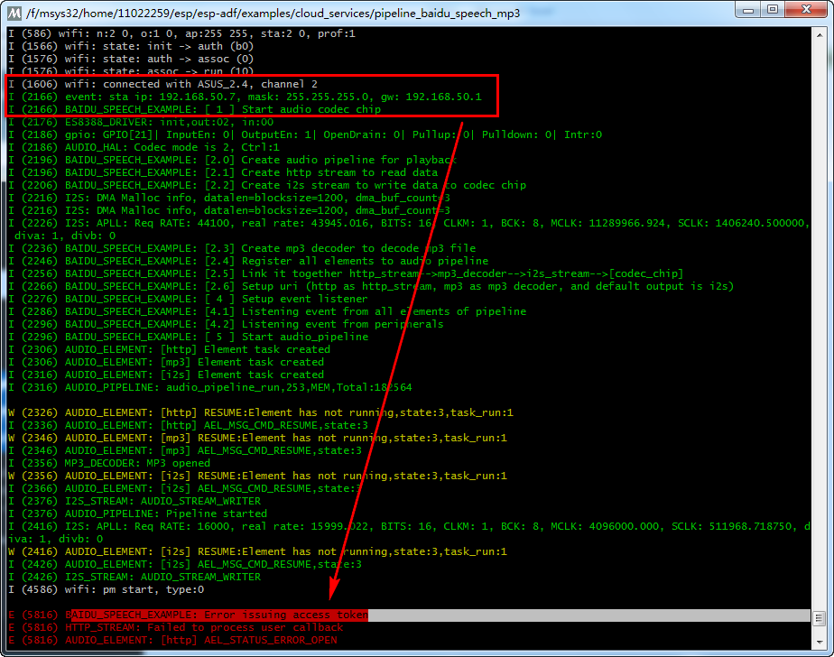

阔别两个月,再度归来,请问play_baidu_speech_mp3_example.c 这个例程如何启动?
如图, 按照read me 操作, 填入
WIFI SSID 密码 和BAIDU_ACCESS_KEY ,BAIDU_SECRET_KEY 这些信息。
但是 启动后,总是出现 access token 错误。
#2 2018-07-09 20:16:08
已发帖子: 9,485
Re: 阔别两个月,再度归来,请问play_baidu_speech_mp3_example.c 这个例程如何启动?
https://whycan.cn/t_1114.html
用我的试一试, 一楼有:
API Key: FvNYWABLHgYC3aMMgaO7j5Qh
Secret Key: uc1IRoK4yMBqvAnmizT0ZZ7nR5OgYREU

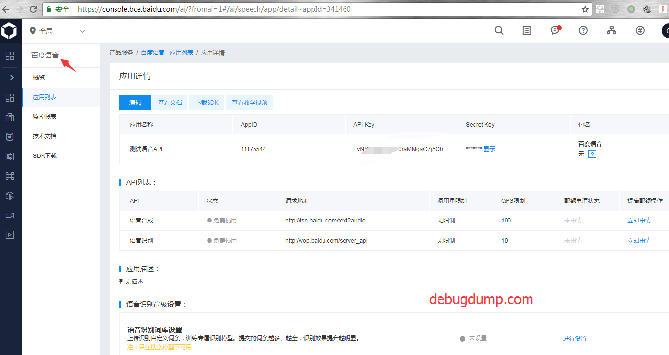

  1. 代码上看起来很模糊,封装得太密了,目前只是大概的看出 一条 管道 WIFI-->http_stream-->mp3_decoder-->i2s_stream-->[codec_chip]
  2. 我在百度上 同样创建了应用,使用应用的key 但是 就是不成功~~~~ 晕哥 是不是还有其他要注意的地方 我遗漏了呢? 这方面能给个大概的介绍吗?
