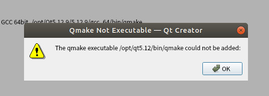

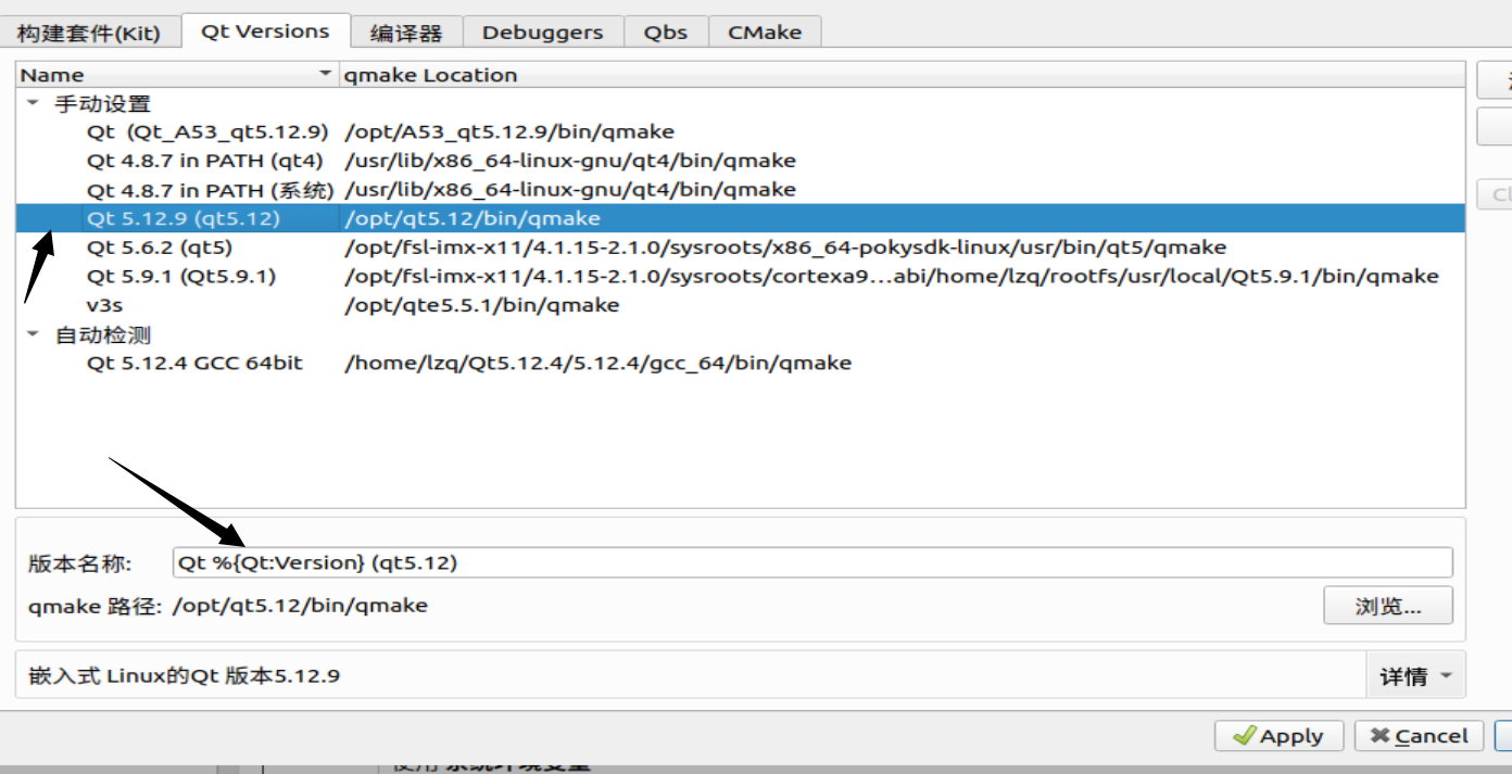

您好,请问添加qmake时显示无法添加时什么问题呢?

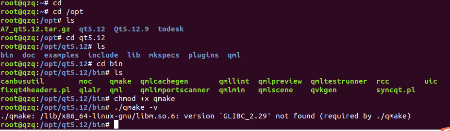

@夜阑卧听
chmod +x qmake
qmake -v看看
lzq@lzq:/opt$ cd qt5.12
lzq@lzq:/opt/qt5.12$ cd bin/
lzq@lzq:/opt/qt5.12/bin$ ls
canbusutil        qlalr  qmlcachegen       qmlmin      qmltestrunner  syncqt.pl
fixqt4headers.pl  qmake  qmlimportscanner  qmlpreview  qvkgen         uic
moc               qml    qmllint           qmlscene    rcc
lzq@lzq:/opt/qt5.12/bin$ ./qmake -v
QMake version 3.1
Using Qt version 5.12.9 in /opt/qt5.12/lib

我试了一下,应该是我的GLIBC版本低了,能不能给个联系方式呢?有偿请教您一些问题!
