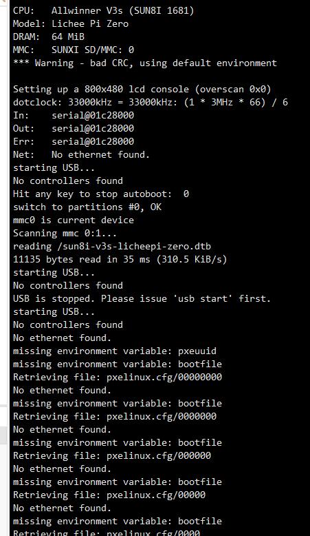

V3S Uboot启动失败问题
各位大佬好,本人刚开始搭建自己的V3S环境,按照荔枝派官网的教程编译了Uboot但是启动内核失败,报错如下,,如果用别人编译好的uboot bin文件就可以,麻烦大佬帮忙看看是配置不对还是什么原因?
另外附上配置文件

#1 2021-11-29 21:42:13
已发帖子: 3,408
积分: 1907
Re: V3S Uboot启动失败问题
缺 bootargs,bootcmd两个环境变量。
tf卡的可以用 boot.scr,本站右上角搜这个关键字。
楼主 #2 2021-11-29 21:52:19
mysteryli
注册时间: 2020-03-05
已发帖子: 510
积分: 415
Re: V3S Uboot启动失败问题
可以了 感谢
不过这个boot.scr,我尝试了打开,里面有一部分是字符,有一部分直接是二进制文件,查了一下貌似这个东西是用来在uboot和linux之间传递参数的,可以用mkimage,但是没找到具体的生成规则的教程,请问这个在哪里可以学到呢...
最近编辑记录 mysteryli (2021-11-29 22:08:35)
