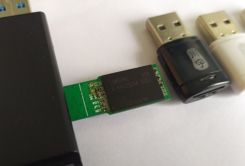

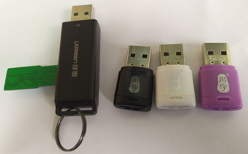

感谢深圳网友 @Tony 友情赠送的 eMMC 转 TF 卡, 发现川宇的USB读卡器(可能是realtek螃蟹方案)不能识别,绿联可以识别
一个月前, 深圳网友 @Tony 赠送了一块小巧的 eMMC卡给我
https://whycan.cn/t_2449.html#p21404
昨天发现用川宇读卡器怎么都读不了, 今天借朋友的30元绿联读卡器一用,
2块钱的兼容性就是不好 ;(

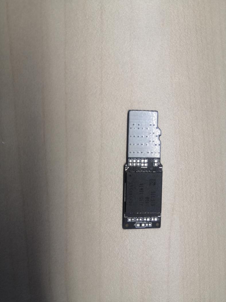

这是我的小卡

你这个问题和某品牌的 sd nand 一样的问题,能显示说明 brom可以读emmc的boot0, 但是 uboot的boot0初始化emmc确失败了。
看下这样解决:
  1. 降低 mmc 的频率
  2. 在初始化不成功那里加个死循环,成功才让出去
楼主 #9 2019-09-05 10:11:41

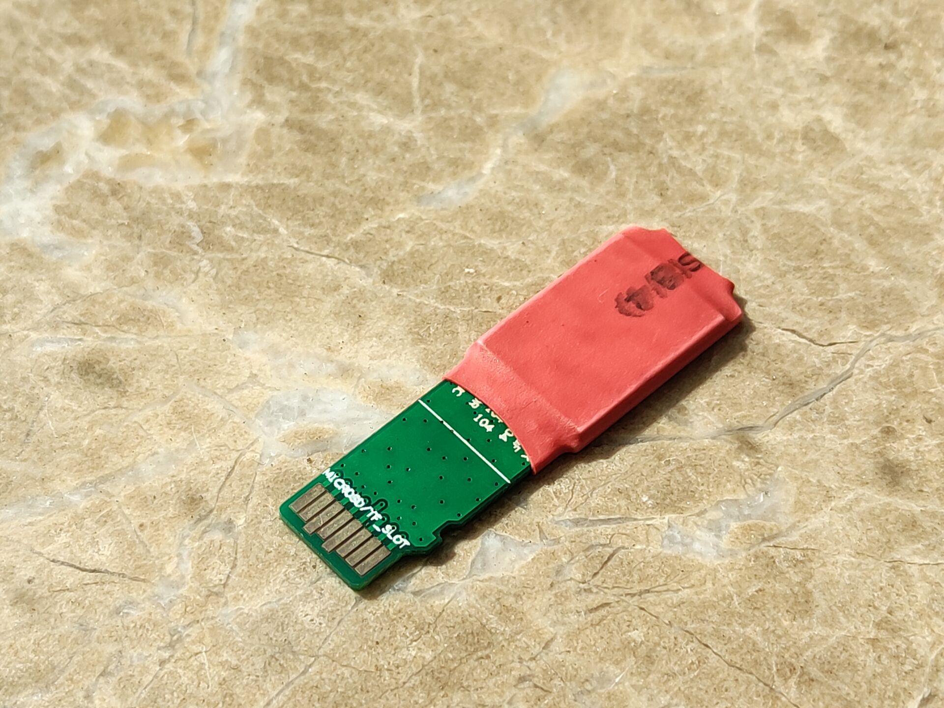

把 @Tony 友情赠送的板子弄坏了很久,我朋友花了90分钟帮我修好了,还加了一件衣服。

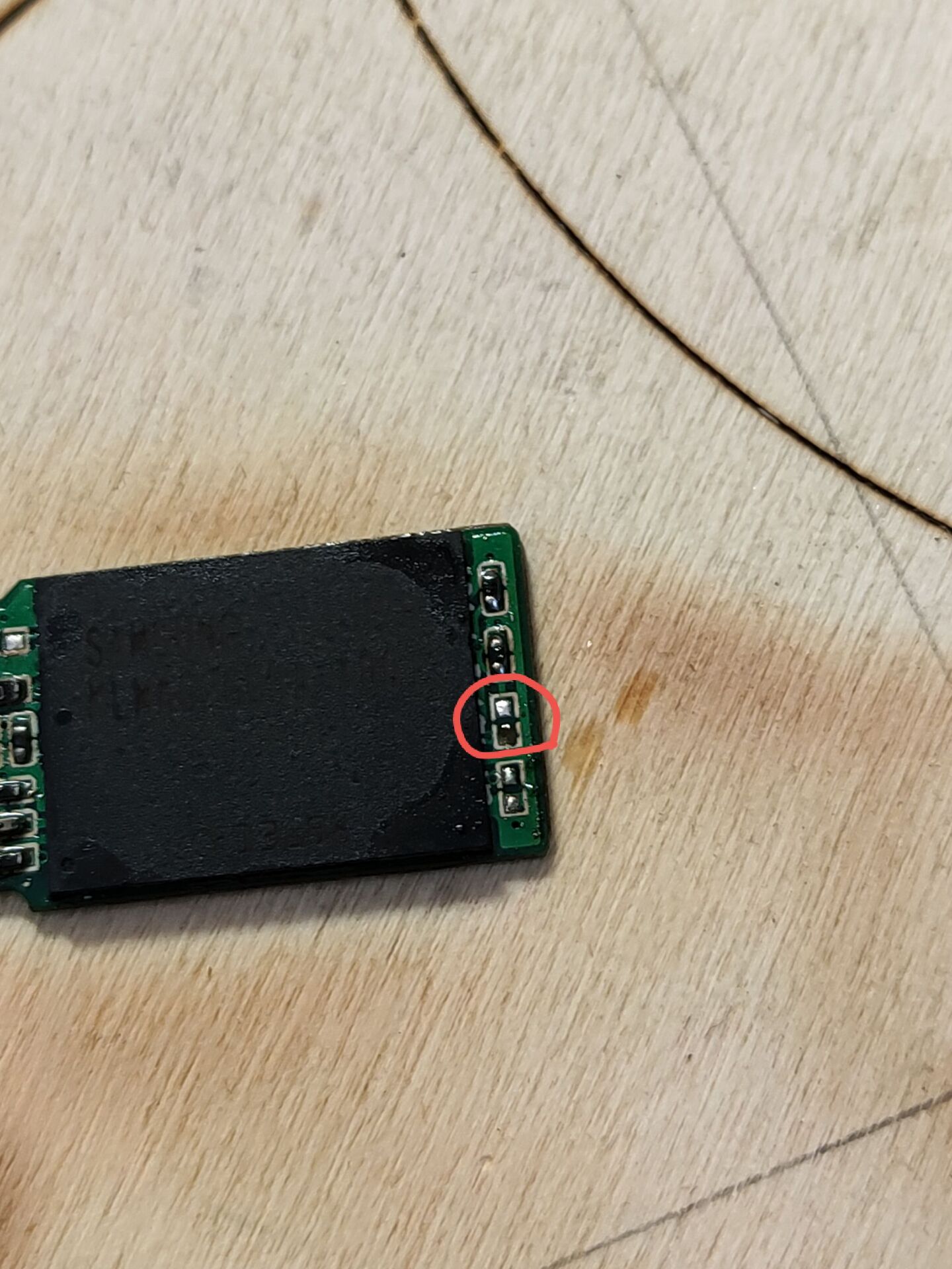

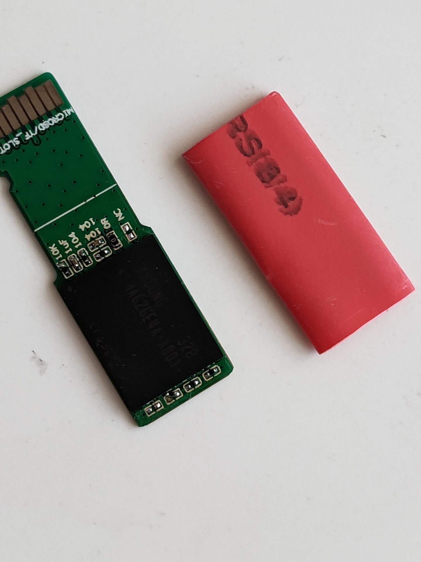

那些元件不用贴也可以一样的用,要带可读写EMMC的读卡器才可以,比如NS1081主控、GL3224主控,这些方案才可以,可以用DG进行像TF一样的操作,使用起来没有区别。
