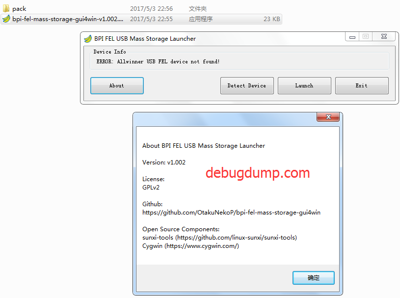

一直以为全志第三方烧录软件 sunxi-fel 只有命令行版本,原来社区早就有了GUI版本了, C#写的

这只是个壳,调用了sunxi-fel.exe,不是重新实现一遍。
其实用python写个GUI封一下sunxi-fel的功能,用不了多少行代码。
只是GUI也带不来多少方便,日常使用还不如用命令行,在makefile里调用sunxi-fel,编译完了直接烧录。

对, 他调用 sunxi-fel 把 u-boot, zImage, dtb 全部下载到 dram 跑,
然后 Linux 跑起来之后, 用 usb gadget 的 mass storage 驱动把 TF 卡生成一个电脑上可以访问的U盘,
这样再调用 Win32DiskImager 刷机。
上面的文字我没有验证,
都是屏我一个人根据代码和说明想象出来的。

Re: 一直以为全志第三方烧录软件 sunxi-fel 只有命令行版本,原来社区早就有了GUI版本了, C#写的
这个sunxi-fel和PhoenixSuit是什么区别呢?
手中有个bpi-m2-ultra的板子,使用开源的SDK(https://github.com/BPI-SINOVOIP/BPI-M2U-bsp.git)编译得到的ubuntu固件使用PhoenixSuit和sunxi-fel都无法通过usb烧录固件,不知为何。
楼主 #12 2020-01-07 11:09:24
已发帖子: 9,513
开源的用 sunxi-fel.烧,全志官方sdk编译出来的img文件用 phoenixsuit烧。

我已经验证了,可以用,实现也确实如此
