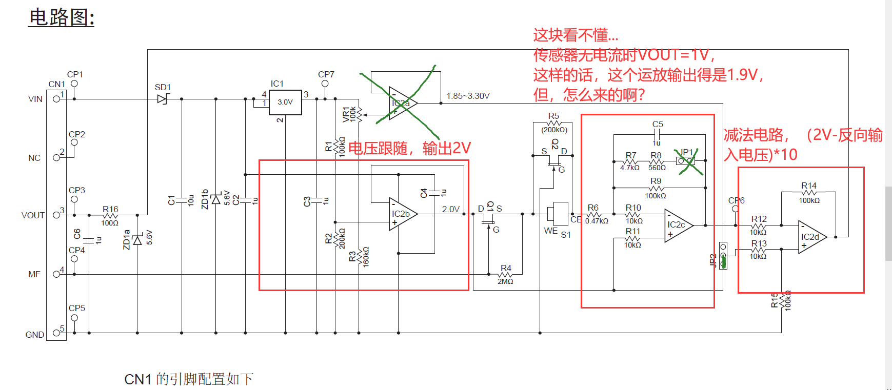

请教,这个电化学传感器的参考电路没看明白。
请教,有个电化学传感器的应用电路看不懂。

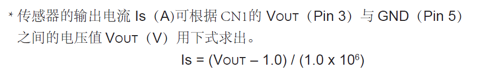

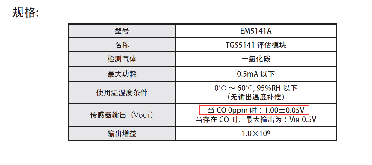

无探测气体时,传感器输出1V,倒着推,输出1V,传感器输出电流为0。
那么IC2C这个运放,R10,R11电阻两端应该都是2V吧,既然没有电流,那么运放输出也应该是2V吧,但为何是1.9V?
因为电流很小,所以中间的运放是实现电流转电压,用的电阻是100k,最后一级运放又将电压放大了10倍。
所以相当于电流*10的6次方。但我不明白这个减1V是怎么来的。

总结一下吧,图中最右边的JP2端子,我想当然的以为是下边两脚短连了。估计应该是上边两脚短连。这样的话,可以通过调节电位器VR1阻值,来调节IC2D运放同向输入端的电压,使0ppm时运放输出1V。
至于为何要将0ppm时的输出设为1V,现在猜测可能是考虑拉离运放的0电位输出?

搭了个类似电路,用的三电极电化学传感器,也是用了三个运放,稳压、电流转电压、极性反转。
0ppm,按说应该输出是0.25V左右,检测到被测气体时,输出电压应该往上涨。
可有的时候,输出电压是先降,然后再涨。
按原理分析的话,输出电压不应该比0.25V低,除非传感器不是往外输出电流,而是往里灌电流。
楼主 #3 2022-03-28 10:52:19
已发帖子: 1,438
积分: 1387.5
Re: 请教,这个电化学传感器的参考电路没看明白。
电化学传感器,电流是从W/S电极流入,从C电极流出。
上图的电流信号是从C极引出,从电流转电压运放输出的电压是随着电流的增大而减小的,所以后级需要个极性反转电路。
