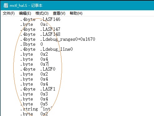

在电脑上打开mctl_hal.S, 这个更厉害, 500k的汇编, 都是下面这种格式,
可读性为0, 水平有限看不出ddr信息 ;-)
