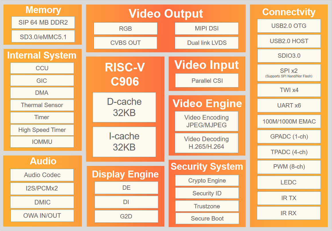

D1s 是22nm 64bit RISC-V 架构的处理器,主频720MHz。内置64M DDR2。支持RGB,MIPI等视频输出接口,ADC、DAC、I2S、PCM、DMIC、OWA 等多种音频接口。音视频编解码支持如下:
Video decoding
    H.265 up to 1080p@60fps
    H.264 up to 1080p@60fps
    MPEG-1/2/4, JPEG, VC1 up to 1080p@60fps
Video encoding
    JPEG/MJPEG up to 1080p@60fps
    Supports input picture scaler up/down
芯片框图如下:

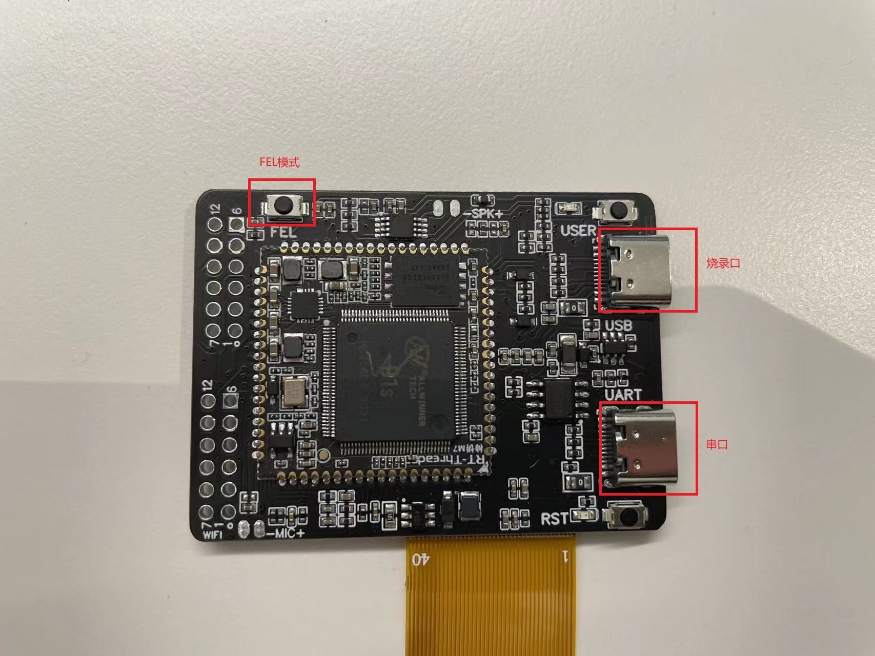

RDC2022 纪念版开发板是基于D1s芯片的小尺寸开发板,尺寸为5.5cm*4cm。正面包含一块D1s核心板,外围电路采用ME3116作为DCDC降压芯片,CH340N作为USB-TTL芯片,PT4103作为背光驱动,并包含一块LM4890音频功放。总体电路比较简洁。
开发板上方USB为烧录口,下方为串口,可以在开发板启动后接串口调试。

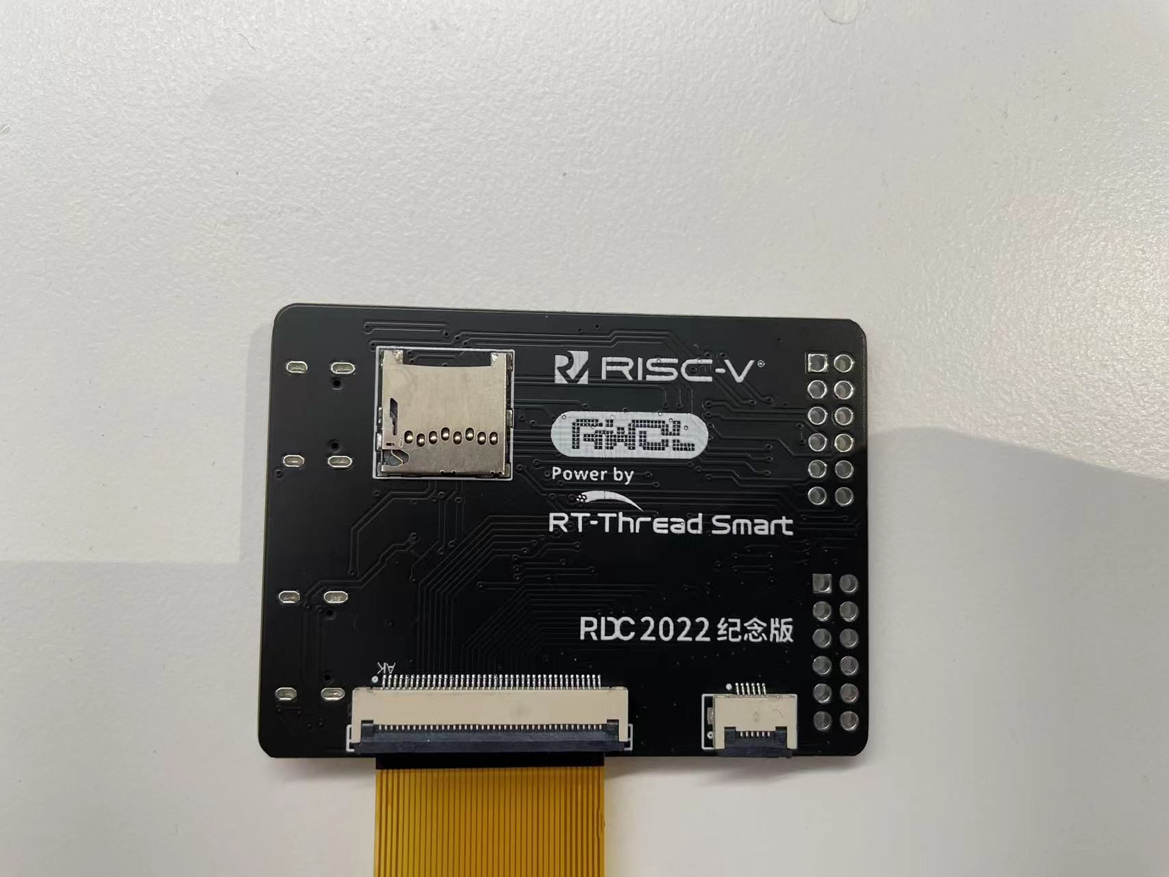

开发板背面为SD卡插槽,一个RGB888接口接显示屏,和一个触摸屏接口。该开发板还包含两组12脚的PMOD接口用于接插外设。

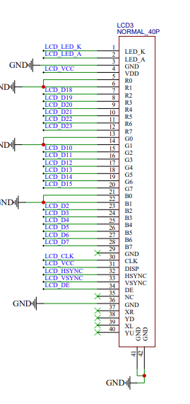

RGB接口按引脚定义可以接入通用RGB屏幕,我这里接的是480*272的屏幕,引脚定义如下:

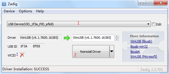

首先用typec数据线一端插入烧录口,按住FEL按钮同时另一端插入电脑,此时设备进入FEL模式。第一次插入设备管理器会发现未知设备。运行Zadig安装驱动,如下图:
之后就可以在FEL模式下刷机。

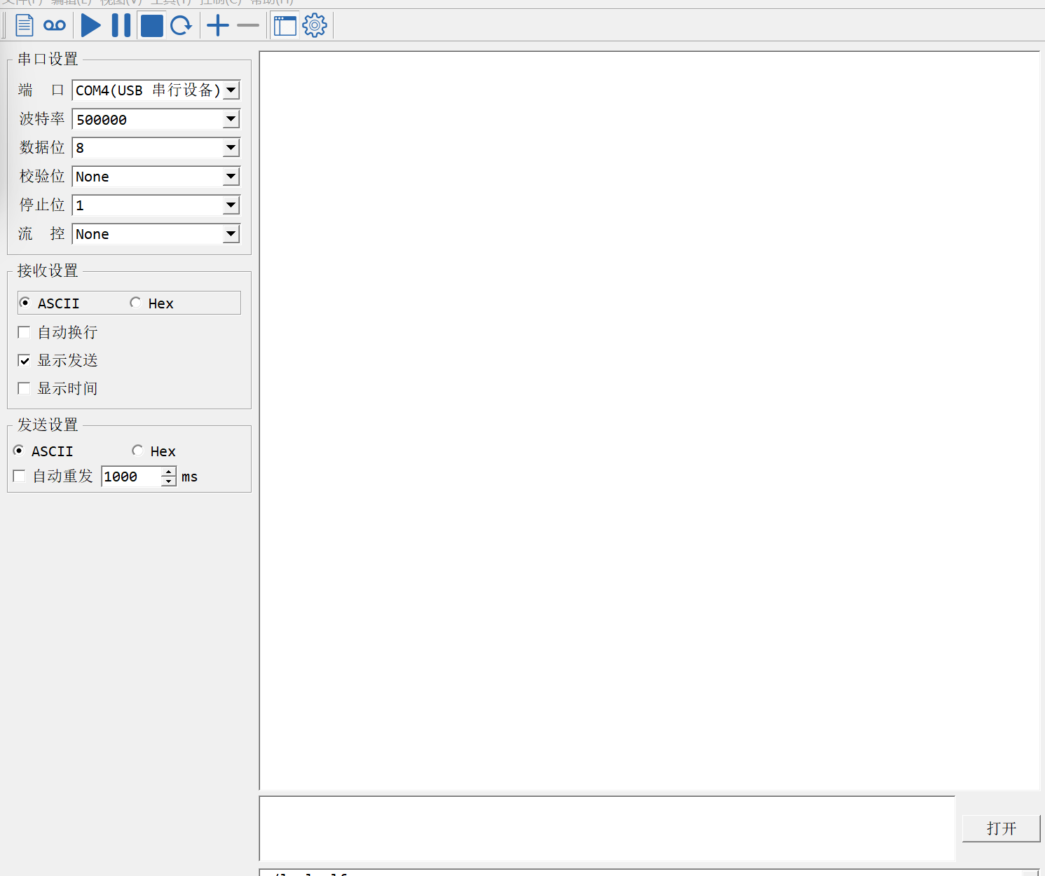

用typec数据线一端插入调试口,另一端插入电脑。电脑打开串口软件,选择对应串口,波特率设为500000,则可以通过串口进行调试。

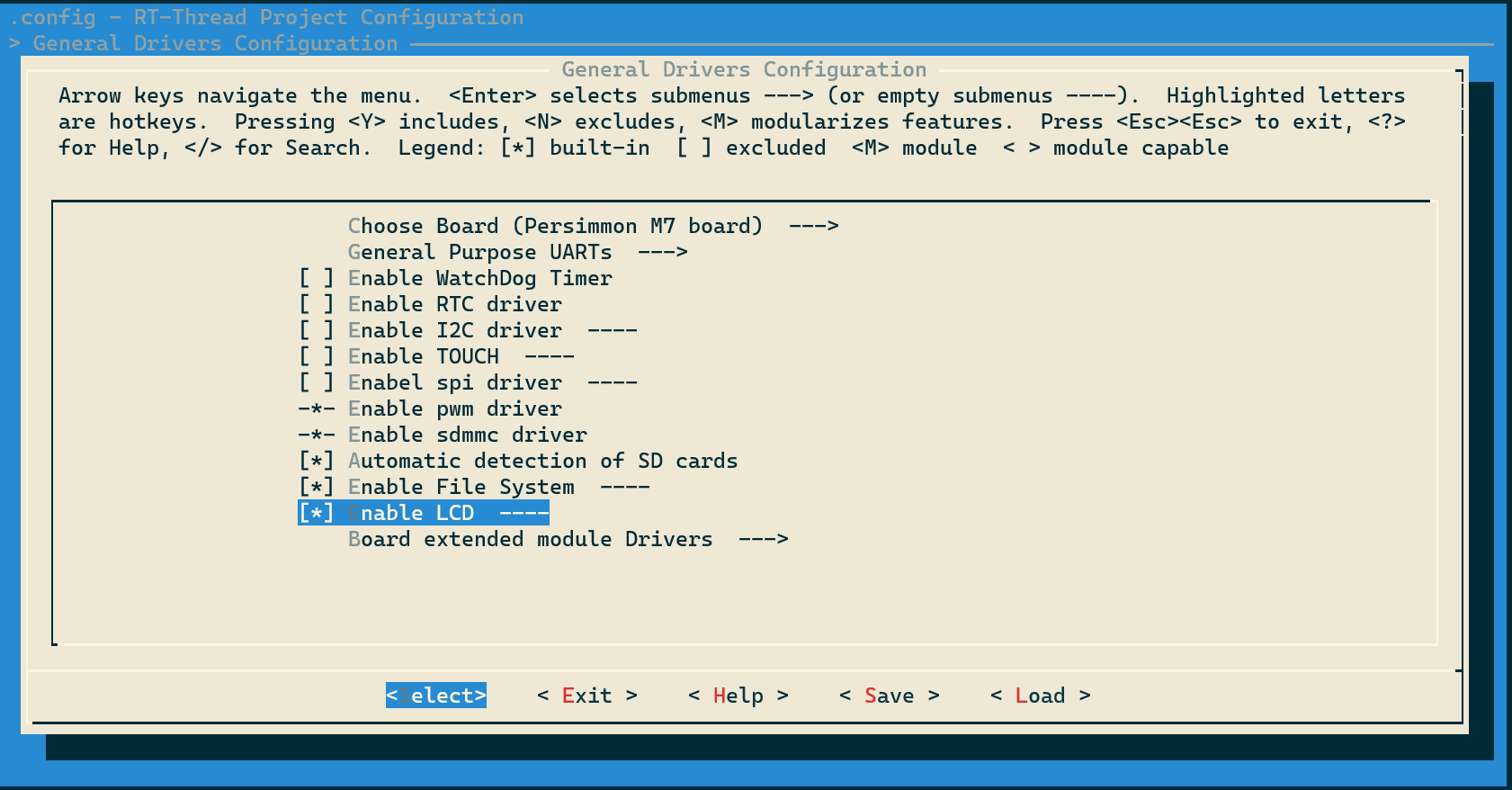

scons --menuconfig

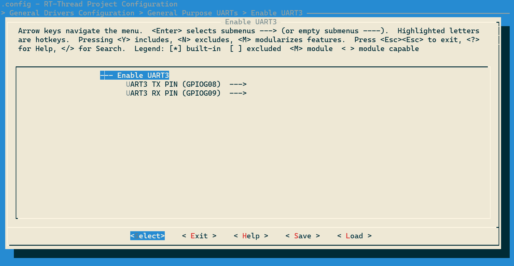

首先打开UART3串口,路径为
General Deivers Configuration->General Purpose UARTs
选中UART3,并修改TX引脚为GPIOG08,RX引脚为GPIOG09

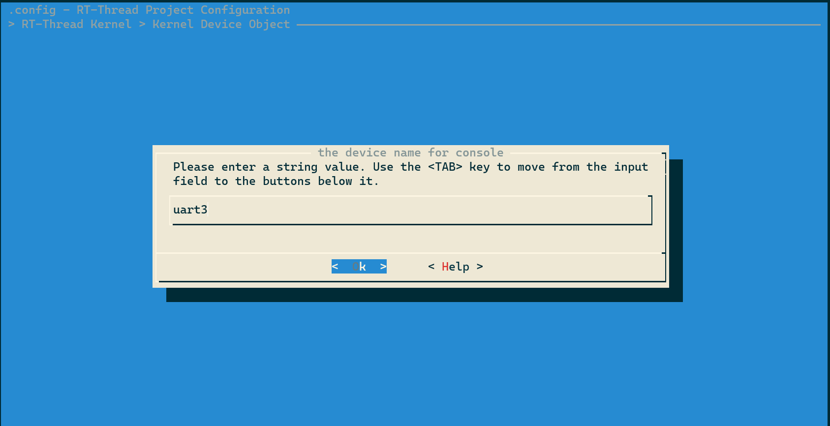

设置终端使用UART3,路径为
RT-Thread Kernel->Kernel Device Object
修改为uart3
这回目标是点屏,所以要打开LCD驱动,路径为
General Deivers Configuration->Enable LCD
以上完成内核配置,保存退出。

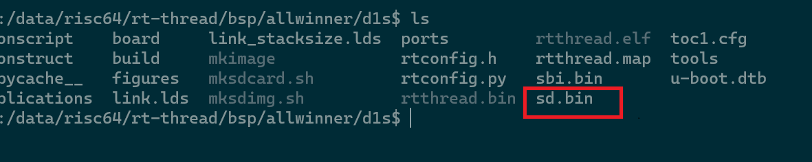

编译内核:
scons
编译成功后会生成内核文件:
烧录内核
下载xfel工具:xfel_v1.2.9.7z
将sd.bin拷贝到windows下xfel工具目录下。按住开发板FEL按钮同时另一端插入电脑。执行命令完成烧录:
xfel.exe sd write 57344 sd.bin

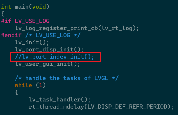

同时,由于我没有触摸屏设备,所以注释掉lv_demo.c中的触摸屏初始化代码

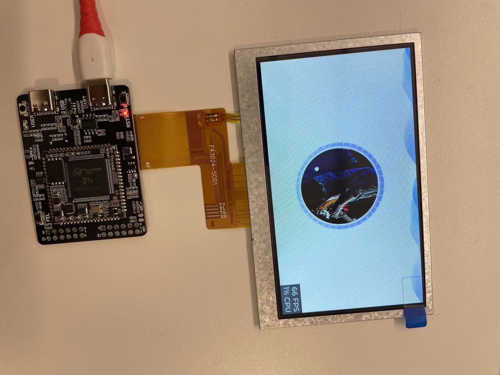

3.5 点屏
烧录完成后重启,就可以用调试口看到目录下有lvgl.elf。执行点亮屏幕
./lvgl.elf
