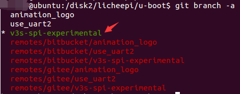

我去下载uboot是通过这个命令git clone https://github.com/Lichee-Pi/u-boot.git -b v3s-current
#15 2018-09-12 09:03:57
试一试这个 git clone https://github.com/Lichee-Pi/u-boot.git -b v3s-spi-experimental

你的意思下载这个版本

#24 2018-09-12 10:55:24
已发帖子: 9,513
Re: 请教大家一个问题 (v3s uboot)
无情一刀 wrote:
你的意思下载这个版本
对.
