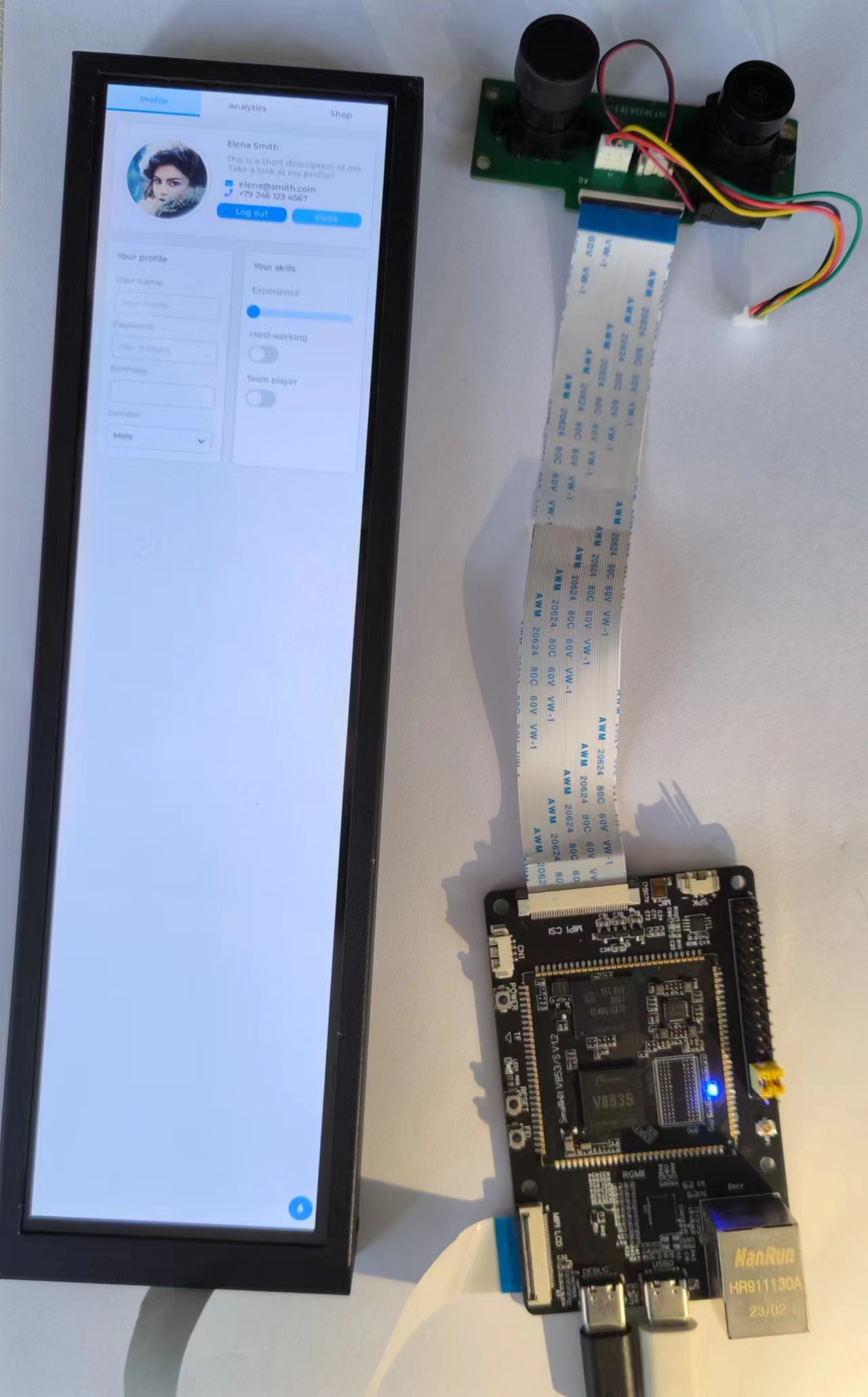

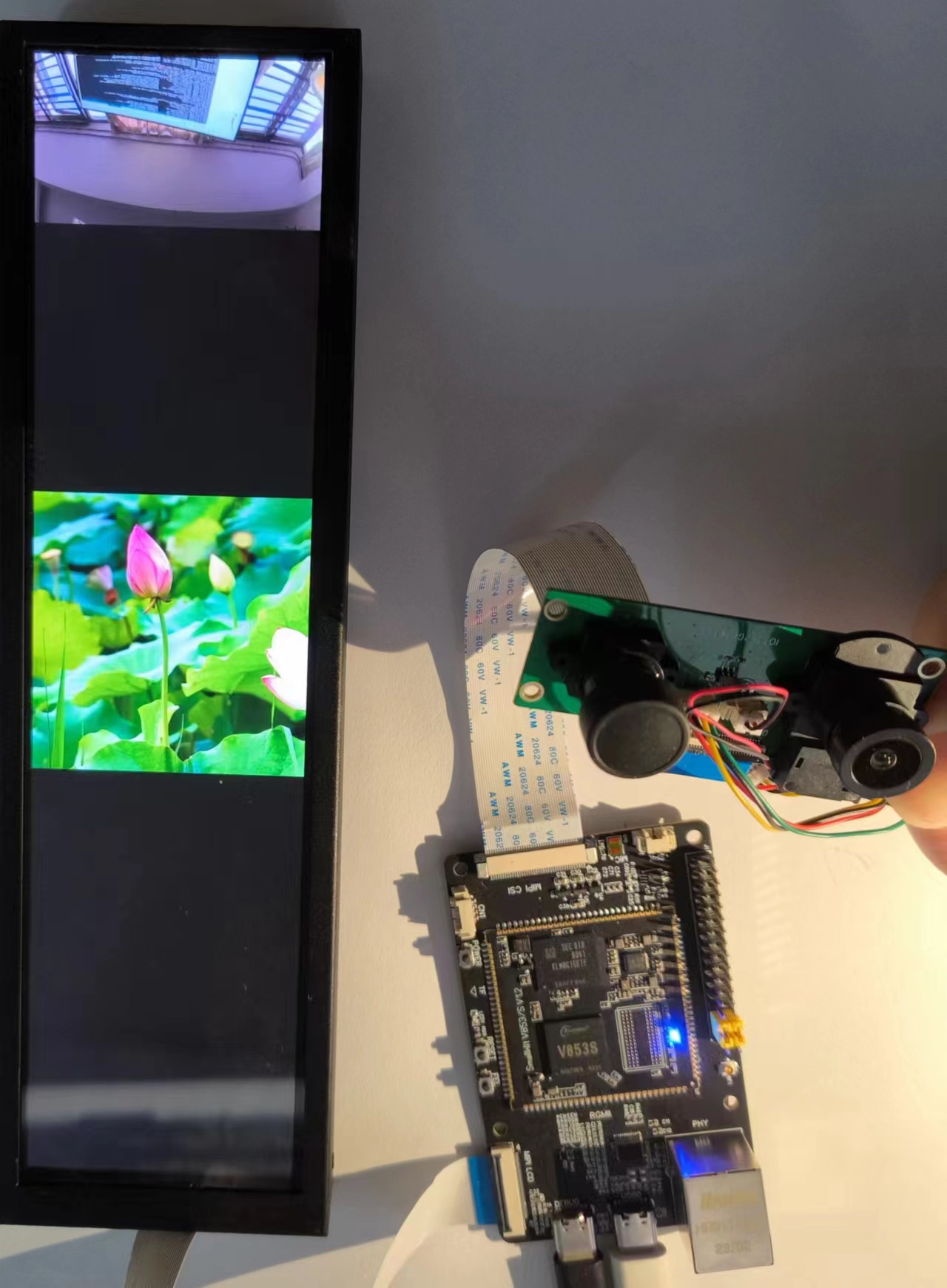

问个问题,为什么摄像头板里有两个摄像头呢?
楼主 #12 2023-11-08 10:26:29
小智跑腿
注册时间: 2020-04-26
已发帖子: 79
积分: 79
Re: 小智科技V853 / V853S 开发板
因为V853支持一个4-lanes mipi摄像头,或者2个2-lanes mipi摄像头。
上面开发板的摄像头刚好是 2-lanes的。
